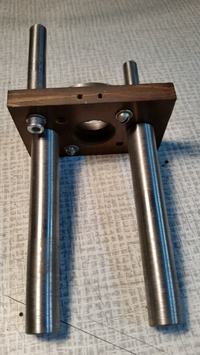

    Kolejna część którą widać na zdjęciu dalej jest już częściowo złożona. Dwa dłuższe metalowe dystanse dokręca się do naszej podstawy. Od strony krótszych dystansów widać przykręcony kołnierz w którym mocuje się łożysko. Zamocowanie łożyska może nie jest zbyt profesjonalne ale... działa :)

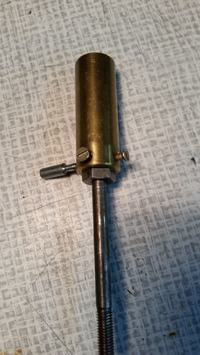

    Następnie zajmijmy się nakrętką która będzie służyła nam do poruszania cięgnem docisku. Zrobiona jest ona z odcinka mosiężnego wałka, przewierconego wzdłuż i nagwintowanego w środku. Na jednym z końców trzeba było zmajstrować jakąś blokadę aby cięgno się trzymało. Użyłem więc kawałka śruby z otworem w środku (znalazła się gotowa - otwór wprost idealnie pasował do mojego cięgna). Śrubę włożyłem z jednej strony nakrętki i docisnąłem czterema śrubkami. Jedna z nich jest dłuższa bo... dojdziemy do tego później. Nakrętkę z włożonym cięgnem montuje na jej miejsce w powstającej zgrzewarce.

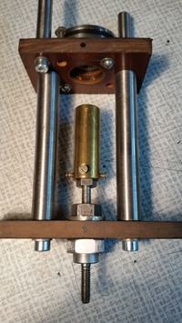

    Następnym elementem jest śruba napędowa. Wchodzi ona, jak widać na zdjęciu, od góry w łożysko po czym dokręcana jest od dołu nakrętką. Nakrętkę tę trzeba w jakiś sposób zablokować ponieważ podczas podnoszenia i opuszczania docisku lubi się odkręcać. Ja po prostu zwój niżej owinąłem cienkim przewodem i problem z głowy (tutaj nie ma tego przewodu).
    Od góry widać sprzęgło do podłączenia silnika. Sam silnik zamocowany z wykorzystaniem gumowych "oringów" aby mocowanie było bardziej elastyczne i w razie jakiś niedokładności w całej mechanice lepiej pracowało.
