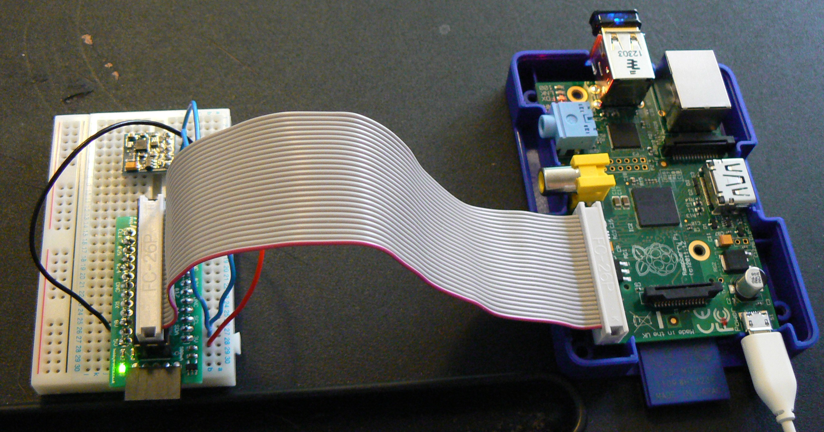

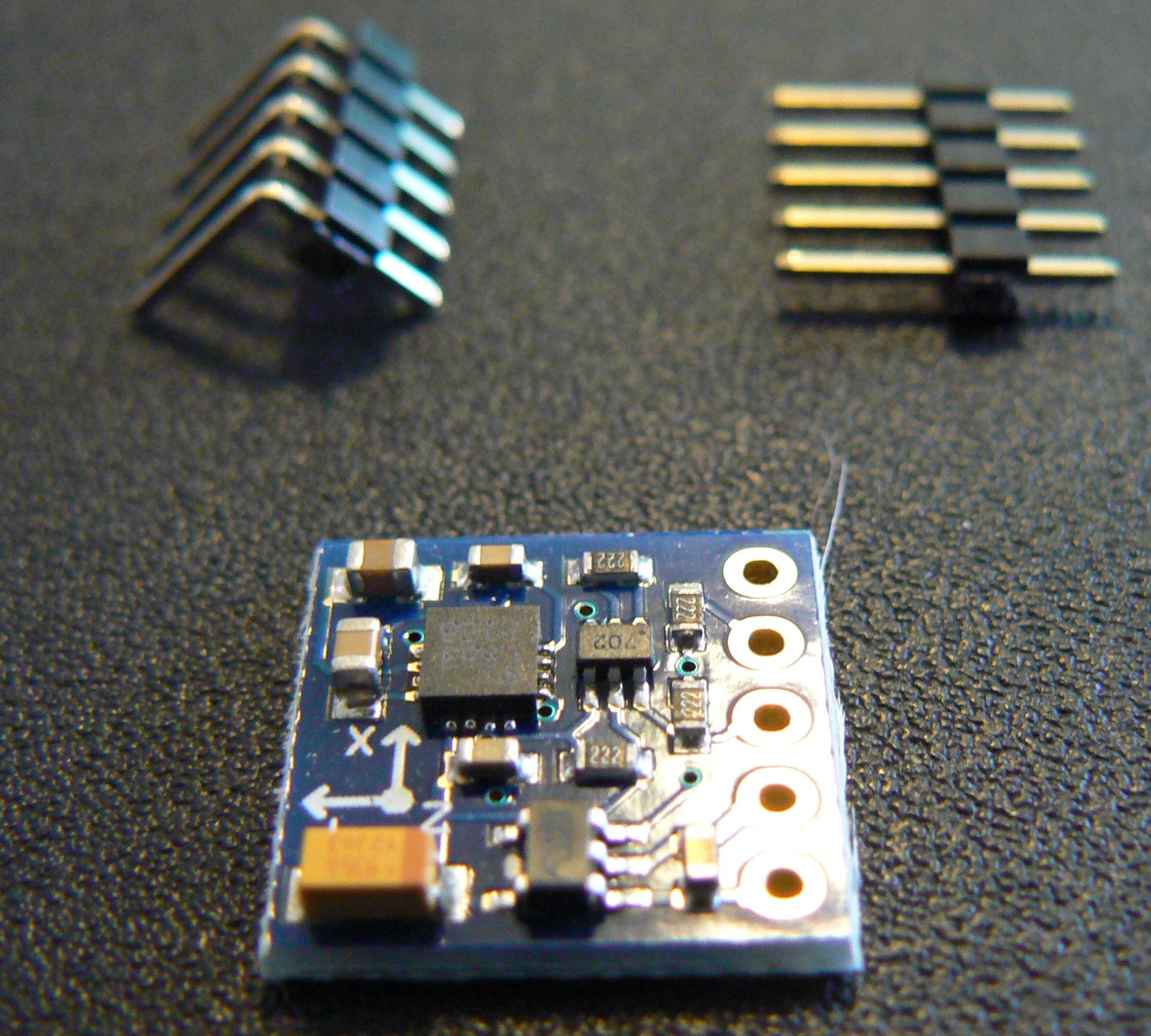

Schemat podłączenia modułu z sensorem do płytki z Raspberry Pi opisany jest w poniższej tabeli.
| Numer wyprowadzenia na RPi | Nazwa pinu w RPi | Nazwa pinu w module HMC5883L | 1 | 3V3 | VCC | 6 | Masa | GND | 3 | SDA | SDA | 6 | SCL | SCL |
Aby uruchomić moduł, w pierwszej kolejności upewnić się trzeba, czy interfejs I²C w RPi jest włączony. Opis w jaki sposób włączyć interfejs poprzez raspi-config znajduje się tutaj. Po włączeniu interfejsu i ponownym uruchomieniu RPi sprawdzić możemy obecność sensora pod adresem 1e poprzez komendę:
i2detect -y <port>Powinna ona zwrócić wartość 1e w komórce 10/e.

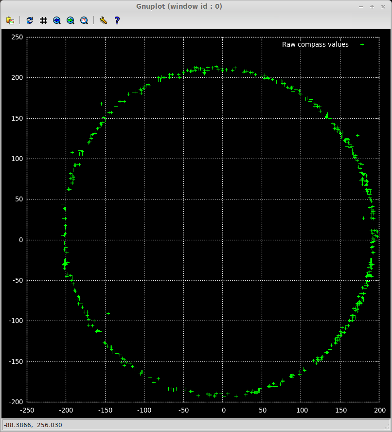

Następnie uruchommy skrypt z zapisem bezpośrednio do pliku. Podczas pracy skryptu obróćmy powoli w jednej osi kompas wprzód i w tył o jeden cały obrót. Trzeba koniecznie trzymać moduł płasko, tak aby obracać w jednej osi, inaczej można otrzymać dziwne rezultaty.
Aby zapisać wyniki do pliku należy uruchomić skrypt w następujący sposób:
sudo ./compass-test.py > compass-plot.datOtrzymane dane można wyrysować, wykorzystując do tego chociażby gnuplota. Konfigutujemy go następująco:
set terminal wxt persist size 800,800 background '#000000'
set style line 99 linecolor rgb "#ffffff" linetype 0 linewidth 2
set key top right textcolor linestyle 99
set grid linestyle 99
set border linestyle 99
plot filename using 1:2 title "Raw compass values" linecolor rgb "green" Zapiszmy powyższy config do pliku gnuplot-compass.plg i posłużmy się komendą:
gnuplot -e "filename='compass-plot.dat'" gnuplot-compass.plgW ten sposób otrzymamy wykres, wyglądający mniej więcej tak:

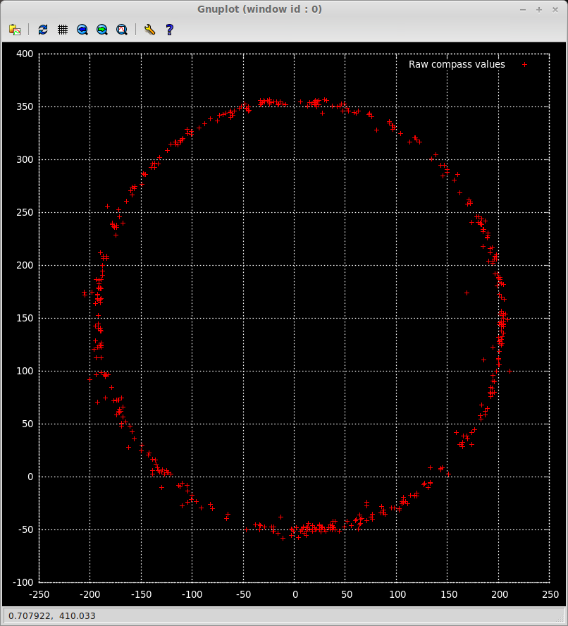

Otrzymane punkty leżą na okręgu, którego środek nie pokrywa się z punktem (0,0), jednakże w tym przypadku problem nie jest wielki. Dla innego pomiaru z wykorzystaniem innego modułu wykres pokazywał odchyłkę w osi Y o około 150 jednostek:
