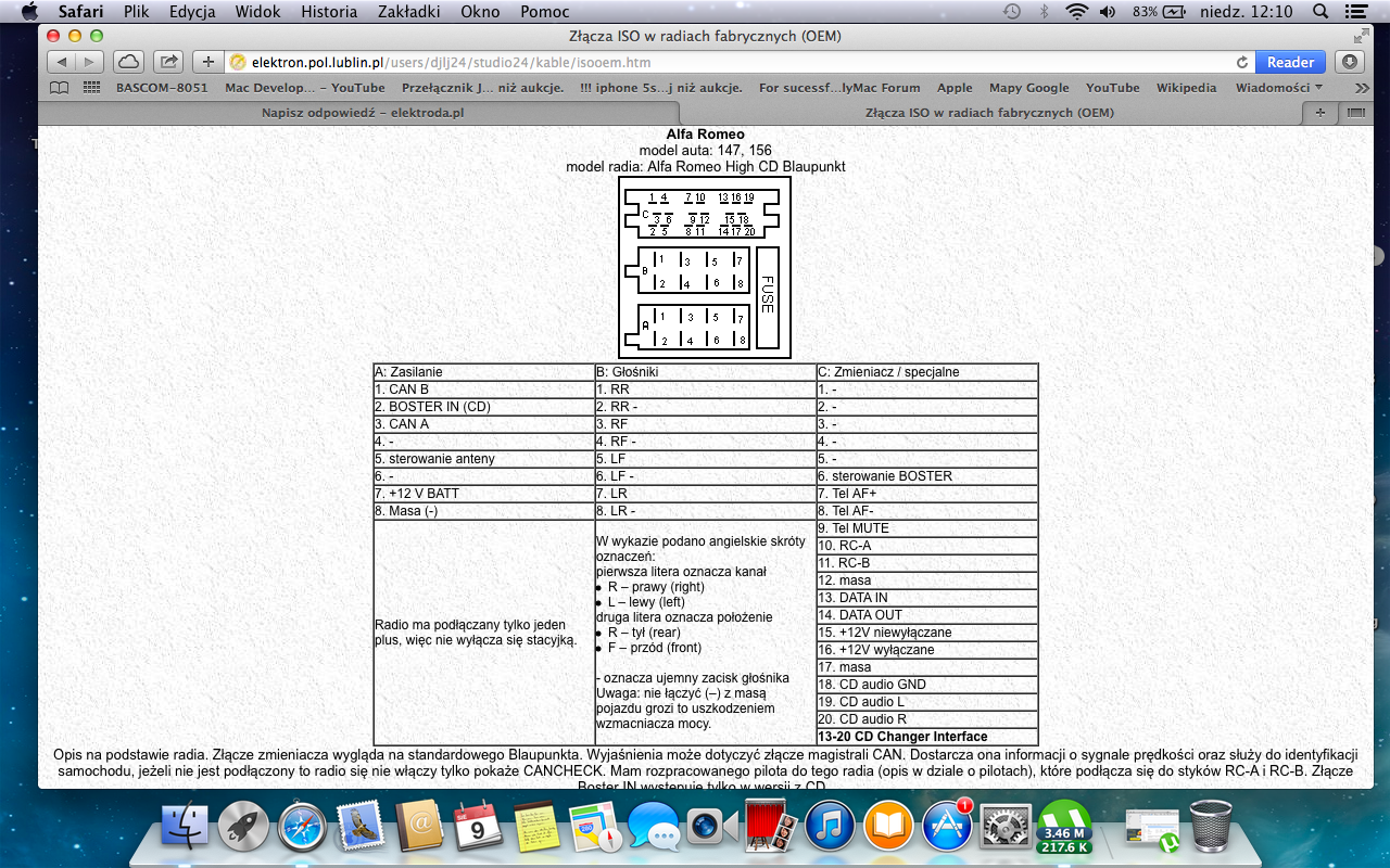

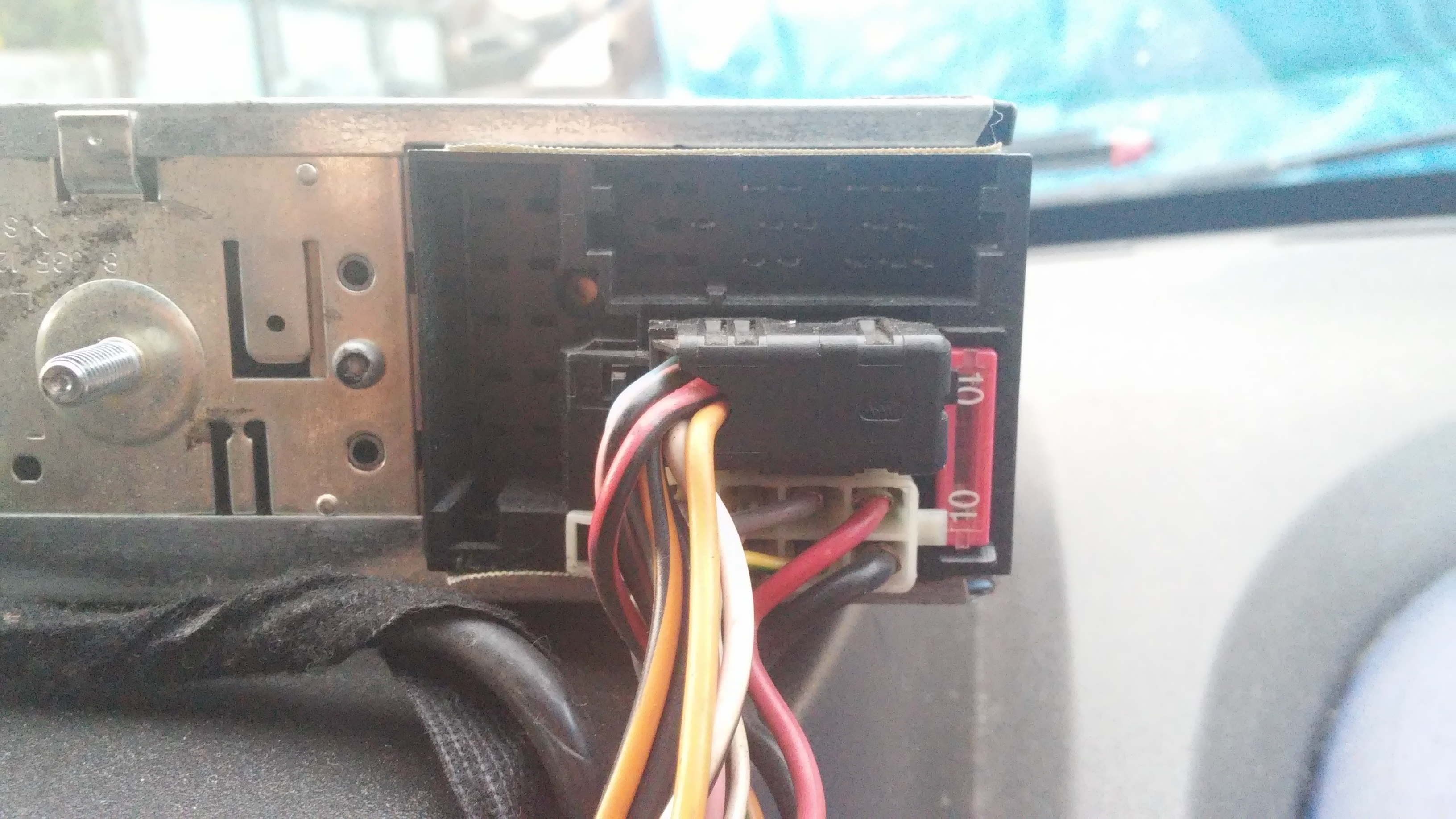

    Witam. Chciałbym sie dowiedzieć co musze kupic do radia, abym mógł odsłuchać na nim muzyke z telefonu. O ile wiem to oryginalne radio do mojego auta. Cd player nie dziala.

    A nie moge jakiegoś kabla podpiąć z tyłu radia do tych wejść, które będzie miało końcówkę mini jacka?

    Wklep sobie w google model radia i dopisz np. "pinout"
    Wtedy zobaczysz, czy radio w ogóle oferuje analogowe wejście sygnału. Jak nie, to tylko transmiter FM degradujący dźwięk ci zostaje.

    Aux pewnie jest, dokąd idzie niebieska kostka mini iso? W blaupunktach to właśnie mógł być aux. Z jakiego auta jest to radio?

    To nie peugeot przypadkiem? Te mini ISO to zapewne wyświetlacz i sterowanie przy kierownicy. Naj taniej to transmiter fm, a jak chcesz się cieszyć czystym dźwiękiem zmień radio.

    Masz tu schemat złączki podłączasz pod piny 18, 19, 20 L+ R+ i GND
