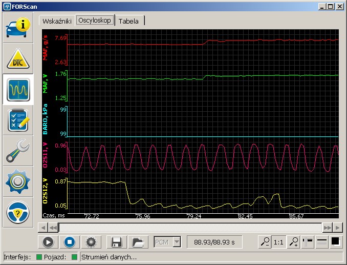

    Witam w związku z pojawiającym się check engine, mam pytanie czy taki wykres sondy lambda jak na obrazku (ostatni czyli płaski) świadczy o tym że juz po niej ?
    Generalnie zmienia czasem wartość z on na of ale to tak raz na 5 - 10 min, a pierwsza leci sinusoidalnie cały czas.
    Wrzucam obrazki z forscana.

    andrzej20001
    Wrzuć tylko napięcia sond , mówisz w poście o grzałkach. :) Fejs jest wiedzy ni ma.

    camelmk
    Błędy były z opisem "zbyt uboga mieszanka" P0171-FF i P0171-C. Wiedzy w tym temacie zero dlatego piszę tutaj licząc na pomoc fachowców :)
    Z napięcia tylko mam to.

    andrzej20001
    Wrzuć oscylokskop z 4 i 5 tylko to. Bład z 1 sondy ,pewnie ubita.

    camelmk
    mam w końcu zrzuty z pracy sond pierwszy obrazek z wolnych obrotów drugi po podgazowaniu do ok 2000 obrotów, silnik ciepły po przebiegu ok 30 km.
    Mazda 6 GY - Czy płaski wykres drugiej sondy lambda oznacza uszkodzenie?
    Znalazłem też uciekające podciśnienie na wężu od reduktora LPG, założyłem dobrze i wydaje mi się, że trochę lepiej chodzi.
