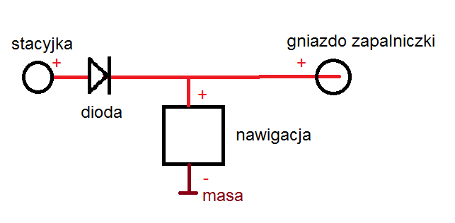

    Potrzebuję nawigacji która już w momencie mojego zajęcia miejsca za kierownicą będzie gotowa do działania. Jako że każdy sprzęt elektroniczny potrzebuje "chwili" na uruchomienie postanowiłem zrobić coś takiego:
    Po otworzeniu drzwi z pilota zapala się lampka z której chciałem zasilić wstępnie moją nawigację po czym po odpaleniu auta, lampka gaśnie a nawigacja zostaje zasilana z zapalniczki samochodowej.
    Pociągnąłem sobie kable od zapalniczki jak i od lampki aby zrobić z nich nowe gniazdo zapalniczki do zasilania nawigacji, miałem zamiar użyć diody zabezpieczającej aby po odpaleniu auta nie świeciła mi się lampka, wszystko przebiegało dobrze do momentu składania tego w jedną całość... nie potrafię tego złożyć do kupy...
    Może prymitywnie to będę tłumaczył, ale jestem laikiem i inaczej nie potrafię, otóż wygląda to tak jakby z zapłonu cały czas było napięcie na (+) a z lampki na (-)
    Np.
    przy użyciu (+) z zapłonu i (-) z lampki musi być włączona zarówno lampka jak i zapłon, natomiast biorąc (-) z zapłonu i (+) z lampki działa ładowanie mimo, że ani lampka ani zapłon nie jest włączony...
    Próbowałem już wszelkich kombinacji ale mi nie wychodzi...

    sp3ots
    Witam !
    Myślę że jedna dioda np. 1N4004 powinna wystarczyć.
    Dwa źródła zasilania nawigacji samochodowej
    Minus nawigacji podłącz na stałe do masy, minusa akumulatora.
    Pozdrawiam. Stefan

    HD-VIDEO
    Są nawigację, które można usypiać (wyłączenie ekranu) np. poprzez przyciśnięcie i przytrzymanie przycisku a wybudzanie, przez chwilowej ponowne naciśnięcie przycisku; dostęp do nawigacji jest wtedy natychmiastowy - ale trzeba ingerować w środek urządzenia.
    Ja bym zrobił tak. 1 lub 2 przekaźniki.
    Lampka - do niej podłączony przekaźnik w układzie z samo potrzymaniem warunkowym
    Gdy stacyjka nie jest włączona - włączenie lampki /pilot, otwarcie drzwi/ - nic się nie dzieje. Lampka świeci. Nawigacja wyłączona.
    Włączenie stacyjki uruchamia nawigację - lampka gaśnie (z opisu wyżej, że tak działa ta lampka). Włączenie lampki - po zatrzymani się /otwarcie drzwi/ - nawigacja dalej działa.
    Wyłączenie stacyjki - wyłącza nawigację.
    Trzeba dodać jeszcze opcje. Stacyjka wyłączona - lampka świeci/lub nie/ - można uruchomić nawigację - poprzez przycisk

    mariuszxyz
    Dzięki za zainteresowanie tematem, dodam że moja nawigacja uruchamia się w momencie gdy dostanie zasilanie. Dlatego chciałem zasilić ją wstępnie z lampki bo wtedy już w momencie otwarcia centralnego zamka zaczął by się proces uruchamiania. Pomysł z wygaszaniem jest fajny, ale w sytuacji gdy całkowicie się rozładuje aby ją uruchomić trzeba ją podładować ok 2-3 minuty...
    Chciałbym aby to działało całkowicie bez mojej ingerencji, żadnych włączników itp.
