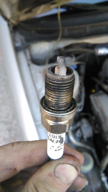

Od dłuższego czasu mam problem z poszarpywaniem auta na gazie. Przed wizytą, wraz z dokładną regulacją u gazownika zostały wymienione przewody na WN sentech i świece denso. Było to ok pół roku temu. Po regulacji było w miarę ok, natomiast po niedługim czasie Mazda znowu szarpie na gazie. Przykładowo jeśli przy niskiej prędkości puszczę gaz na dwójce lub dodam gazu z niskich obrotów robi kangurki. Wolne obroty w miarę ok i wysokie też (choć subiektywnie auto trochę jakby słabawe). Na benzynie nie ma takiego poszarpywania (choć pewnie nie jest idealnie).
Na odpalonym silniku pojedynczo wyjmowałem kable i przykładałem do pokrywy zaworów, aby sprawdzić iskrę. Za każdym razem silnik zaczął telepać, jednak na 2 i 4 cylindrze iska była widocznie słabsza. Czy powodem tego może być uszk. cewka? Jeśli tak to jaką najlepiej kupić, albo co jeszcze można sprawdzić? (oprócz ew. błędów bo to sprawdzę jutro).
Wrzucam zdjęcia świec. 2 i 4 mają żółty nalot na obudowie – czyżby spowodowane to było słabszą iskrą?
