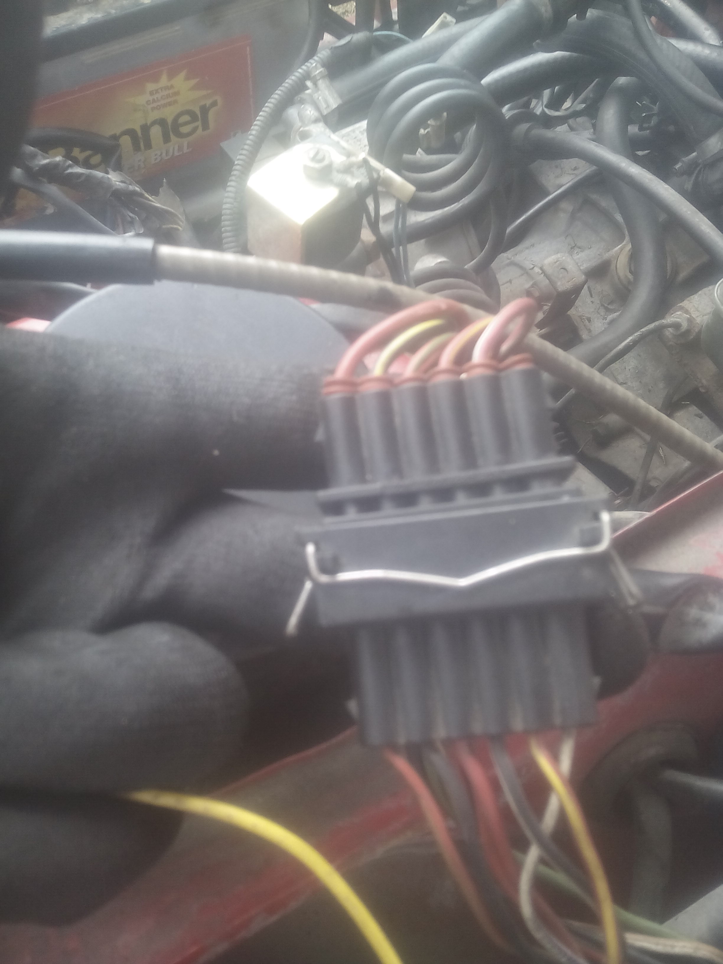

    Witam. Poszukuje schematu elektryki silnika golfa 2 1.8 107kM o oznaczeniu silnika PF. Potrzebuje dokładnie oznaczenia kabli przy wtyczce ktora znajduje sie kolo sterownika 5pinow. Oraz to samo do silnika 1.8 90kM RP 6 pinow.
    Z gory dziekuje.

    Schematy do tych silników nie uwzględniają tej kostki ,bo mam kilka,no chyba że ELSA.Może napisz co zasila ta kostka ,będzie łatwiej.pozdr.

    No i tu zaczynaja sie schody .Po przekreceniu zaplonu na czarnym i czarnobialym przewodzie we wtyczce zenskiej pojawia sie napiecie.Tyle wiem. Natomias w meskiej czerwonobialy idzie do sady lambda po podaniu napiecia na czarno zolty odzywa sie silniczek krokowy a podanie napiecia na czerwony to wtryskiwacze. Za co odpowiada reszta przewodow nie wiem. Chodzi mi o to jak polaczyc(poukladac) przewody we wtyczce meskiej by bylo dobrze.Bo ta wtyczka laczy dwie instalacje , ta ktora jest we wnatrz kabiny RP i ta ktora jest pod maska PF

    Rozumiem ,że wymieniłeś silnik RP na PF. Z tego co wiem to silnik RP to system jednopunktowy MONO-MOTRONIC ,a PF to system wielopunktowy DIGIFANT więc wymiana silnika tylko z całą wiązką no i sterownikiem oczywiście.pozdr.

    Dokladnie tak zrobilem.Dodam wiecej silnik odpala jeszczee kwestia ustawienia obrotow.
    Lecz chcialbym zeb y wszystko bylo "pero" dlatego interesuje mnie ta wtyczka.

    Jak mnie pamięć nie myli to w tej wtyczce będzie +zapłon, +wtryskiwacze, 50 do rozrusznika, czujnik temperatury, czujnik ciśnienia oleju i chyba sygnał obrotów, ale nie jestem tego pewny więc musisz sprawdzić.

    Różnica jest taka, że w RP zasilanie na sterownik i wtryskiwacz szło prosto ze stacyjki a w PF był jeszcze przekaźnik wysterowany po prostu plusem ze stacyjki.

    Racja, w RP wtryskiwacz z przekaźnika pompy, grzałki sondy RP w Golfie nigdy nie miały.
    W PF zasilanie wtryskiwaczy i sterownika z dodatkowego przekaźnika, nr 3 w skrzynce.

    Czyli reasumując +zapłon +wtryskiwacze podlanczam pod "jakies tam " zasilanie w moim przypadku czarny i czarno biały przewód. gdzie podłączyć resztę przewodów pod które piny badz kolory przewodów?
    I jeszcze jedno pytanko trochę odbiegające od tematu. Czy w ten silnik będzie pracował po założeniu mu podcieniowego aparatu zapłonowego , np takiego z RP?
