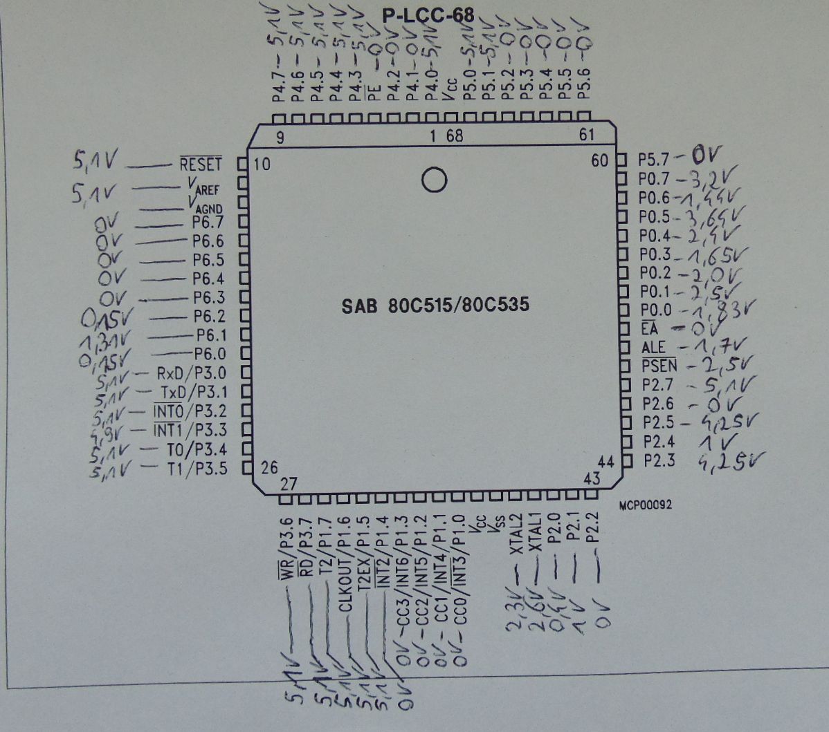

    Witam, to urządzenie to wilgotnościomierz do mierzenia wilgotności różnego rodzaju ziarna rolniczego zbudowane na SAB 80C535-N.
    I tak - po załączeniu przycisku start odpala sam wyświetlacz bez żadnych napisów tak jan na załączonym zdjęciu. Wygląda jakby nie podawał danych na wyświetlacz. Jednak kiedy dokonuję pomiaru częstotliwości na kwarcu oscyloskopem to urządzenie zaczyna działać prawidłowo do czasu wyłączenia zasilania. Ma ktoś pomysł z czego to może wynikać?
    Na drugim zdjęciu napięcia stałe na SUB 80C535-N podczas nieprawidłowej pracy.

  • #2 14890797
    tolo
    Poziom 34  
    Spróbuj podstawić rezonator kwarcowy i kondensatory przy nim, sprawdź też reset mikrokontrolera.

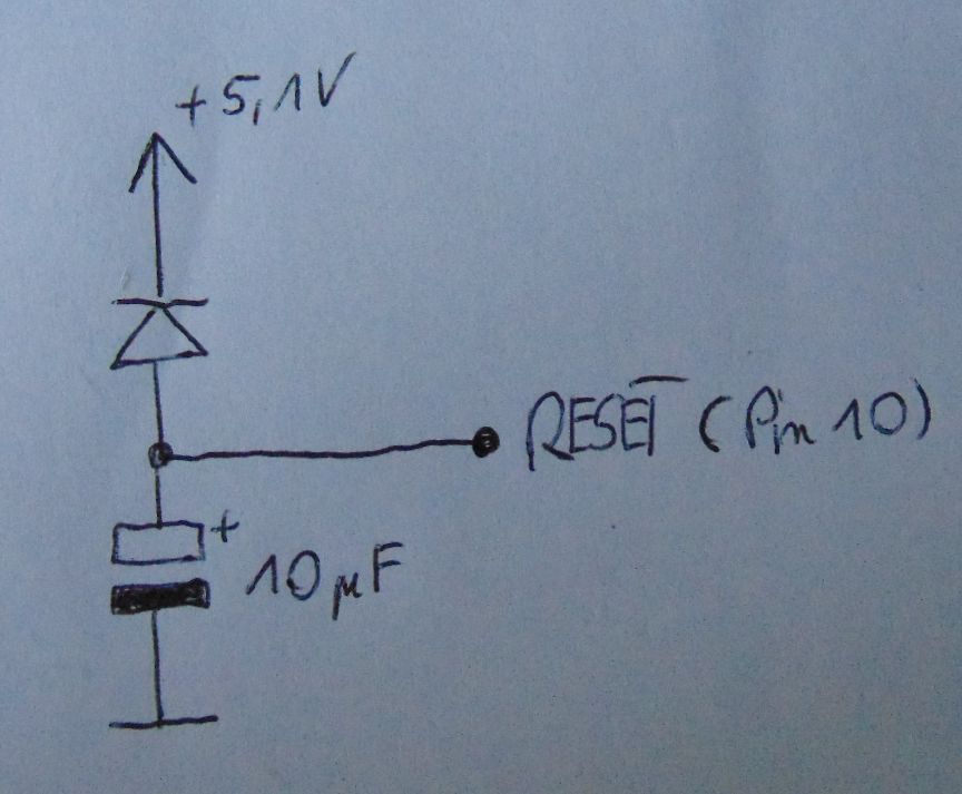

  • #3 14893898
    sowik21
    Po wylutowaniu elementów resetu mikrokontrolera urządzenie działa z tą jedną wadą, że między wyłączeniem a włączeniem trzeba poczekać kilkanaście sekund, w przeciwnym wypadku włącza się wyświetlacz bez danych tak jak powyżej.
    Układ resetu przedstawia zdjęcie(elementy były sprawne).
