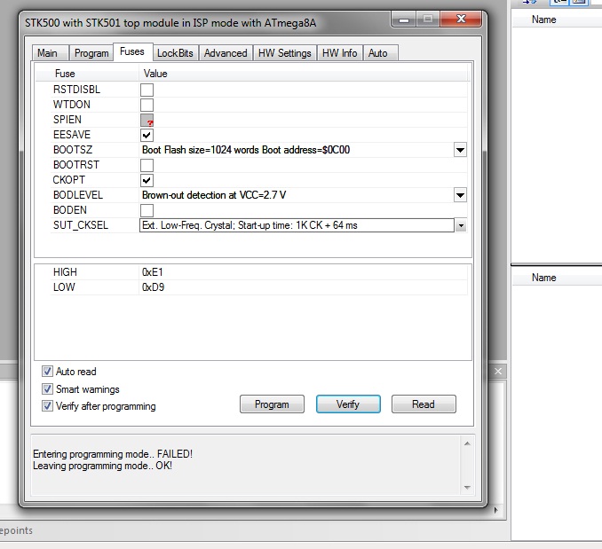

    Mam spory problem gdyż chciałem ustawić początkowe fusy w atmedze ale omyłkowo zamieniłem wartość high i low fuse i nie mam pojęcia co ustawiłem przez co nie mogę tego naprawić bo µP nie reaguje a to już moja ostatnia atmega na stanie (no...mam jeszcze jedną co skończyła w podobny sposób i czeka na odrodzenie :).
    Domyślam, że potrzebuję do odpalenia jakiś kwarc o niskiej częstotliwości, tak? ale jakiej?

    Jeśli ustawiłeś tak jak na załączonym obrazku pozostaje HVPP lub fuse-doctor ,bo masz wyłączone programowanie szeregowe po SPI do tego mikrokontroler musi mieć podłączony rezonator kwarcowy lub ewentualnie podany sygnał zegarowy .

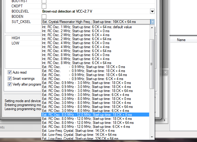

    Trochę kiepsko bo żadnego z powyższych nie posiadam ;/ no cóż, poleży aż zdobędę trochę czasu na odratowanie. A jeśli w innej ustawiłem (o ile dobrze pamiętam) coś takiego? Wiem że chciłem chyba kwarc 12MHz ustawić kompletnie się nie znając na tych ustawieniach atmega8 - jak naprawić błędnie ustawione fusebity i uruchomić mikrokontroler?
    To zobacz co tu podpowiedziałem. Jemu pomogło.

    Jeśli tak to może uratować sprawę podłączenie zewnętrznego generatora R-C lub sygnału zegarowego . Jednak uruchomienie samego oscylatora nie zmieni sytuacji o ile wyłączyłeś bit spien który odpowiada za możliwość programowania po spi .
