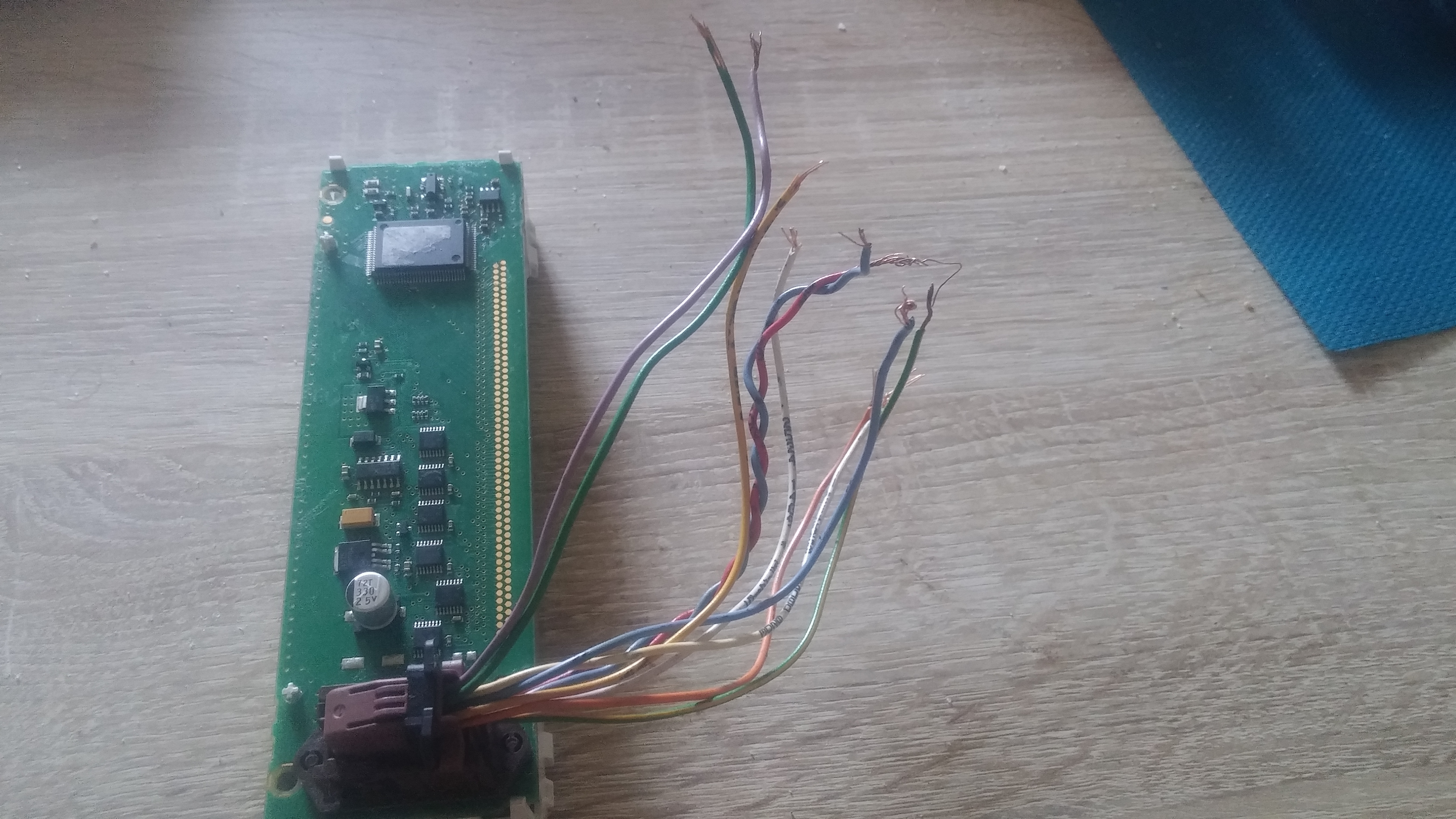

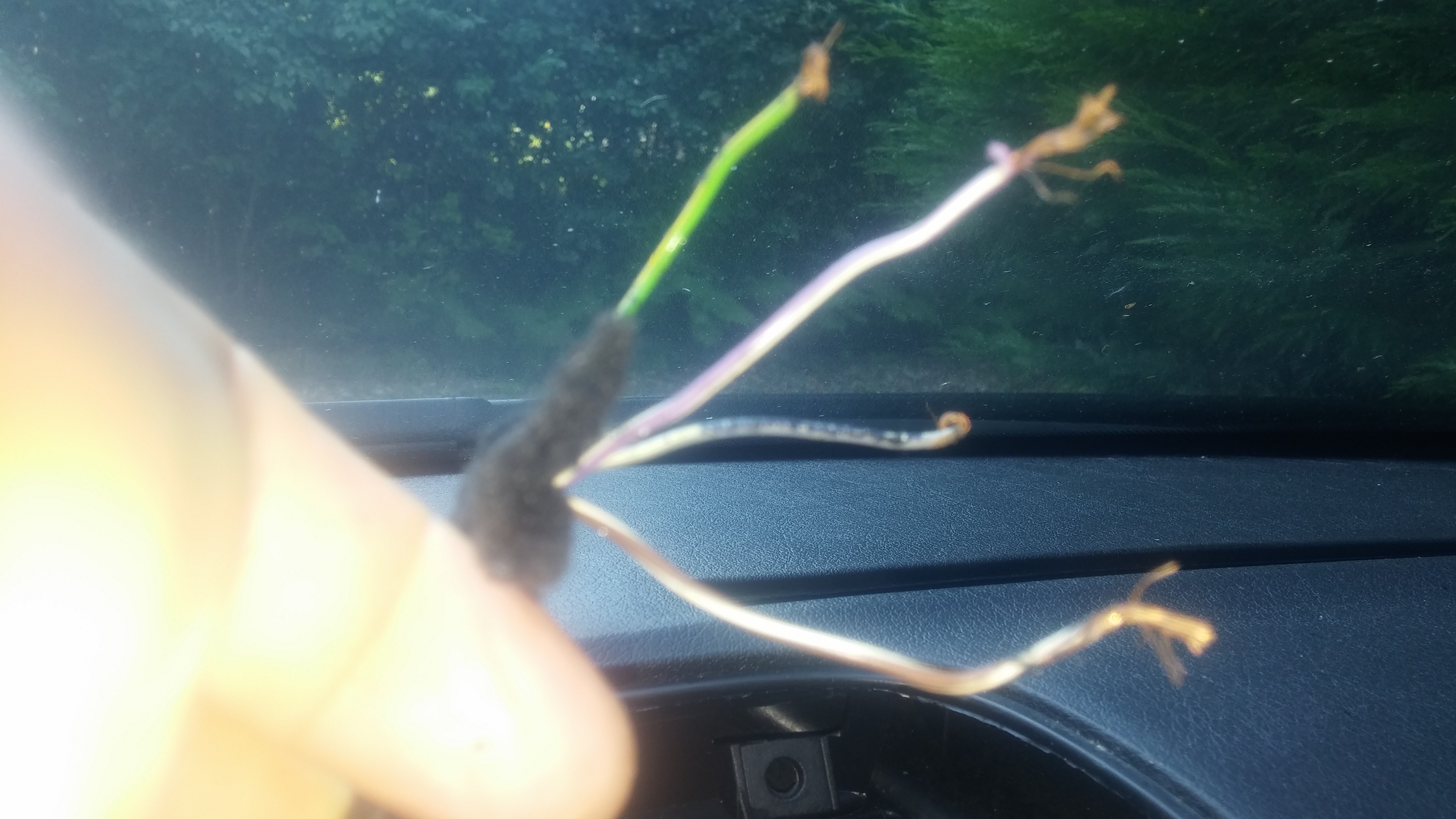

    Czesc, mam problem. Miałem małe zdarzenie i uszkodził mi sie wyświetlacz wielofunkcyjny. Mam wyświetlacz i koste. Mam tylko jeden problem. Kostka ma 12 przewodów a w samochodzie sa 4 . Może mi ktoś pomoc to podłaczyć. Oto zdjecia.

    Wyświetlacz :
    1 + 12v
    3 masa
    7 i 9 can.
    W aucie 12v i mase ustalisz.
    Pozostałe 2 to can ( jak je pomylisz to nic się nie stanie tylko nie zadziała )

    Nie ma takiej opcji - wyświetlacz na vanie ma kostkę 6 lub 18 pin a na canie ma 6 lub 12 pin.
    Do odpalenia wyświetlacza wystarczy + , - i cany.
    Jeśli nie działa to jest uszkodzony.
    Nawet jesli było by niezakodowane radio do wyświetlacza powinien pokazać datę i godzinę.

    to nie jest wrsja CAN i nie bedzie dzialal.
    JEST !
    TYLKO canowski wyświetlacz ma brązową kostkę 12 pin - vanowski ma czarna lub białą 18 pin.
    Vanowski ma ZAWSZE ( obojętnie czy wersja A czy B )kostkę wpinaną od góry a canowski od tyłu.
    Obstawiam ,ze kostkę ktoś dał jak leci aby pasowała do gniazda dlatego ma za dużo przewodów.

    1 + 12v
    3 masa
    7 i 9 can.
    Wystarczy to i już będzie śmigał.

    Szymon dzieki za pomoc dziala :) tylko jest uszkodzony. Nie wszystko sie wyswietla, raz jest a raz nie .
