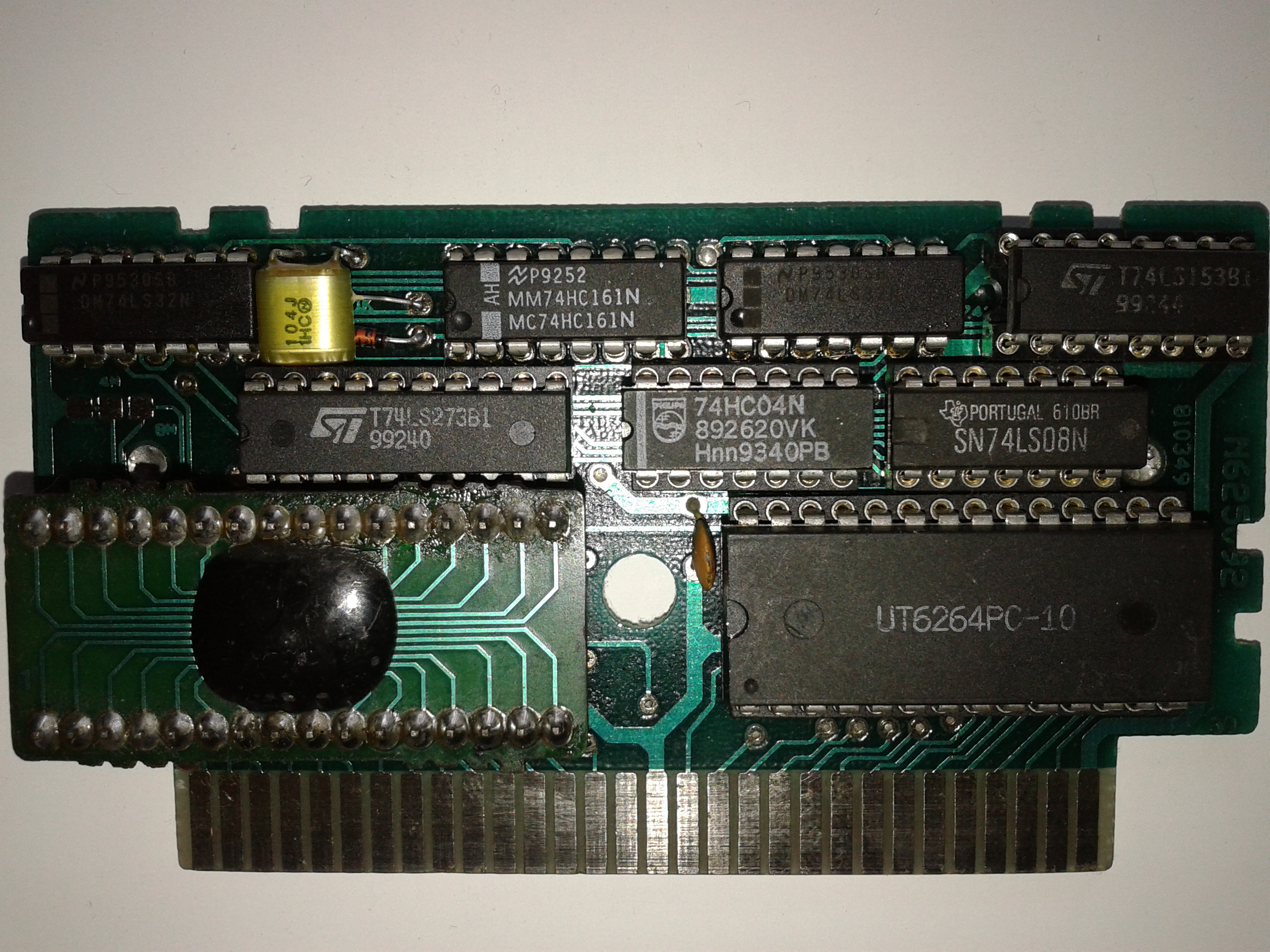

    Czy ktoś może wie jaki typ mapera występuje w cartridgu jak na zdjęciach?
    Jaki typ mapera w cartridgu NES z modyfikacją UNROM? Szary obraz na Pegasusie Jaki typ mapera w cartridgu NES z modyfikacją UNROM? Szary obraz na Pegasusie Jaki typ mapera w cartridgu NES z modyfikacją UNROM? Szary obraz na Pegasusie

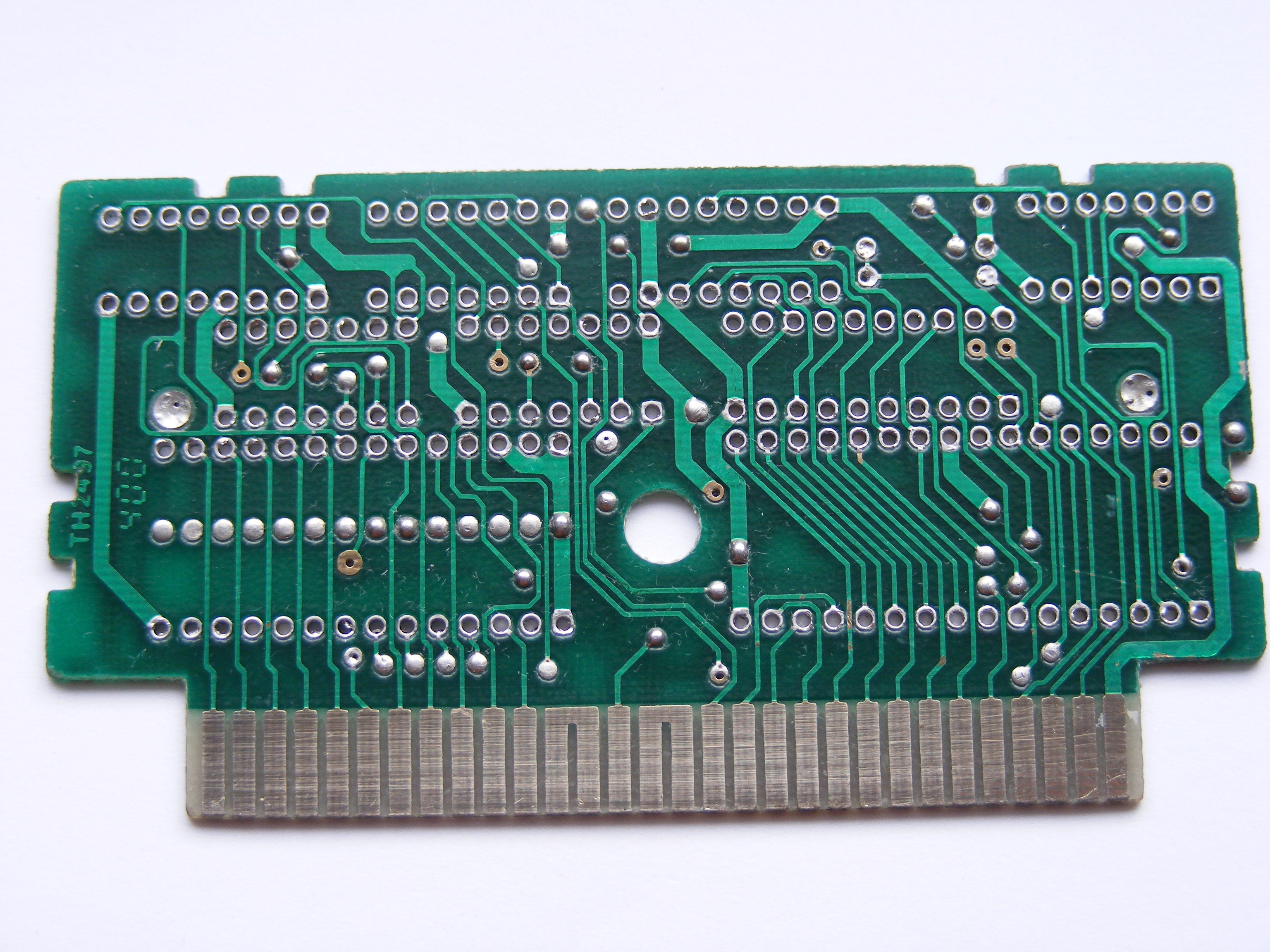

    Szukałem i nic nie znalazłem. Przypomina to trochę modyfikację UNROMa, ale jest znacznie bardziej rozbudowany. Dostałem go od znajomego i z tego co mi wiadomo to jest to cartridge dodawany domyślnie do konsoli Pegasus, ale nie mam obudowy oryginalnej i nie wiem jakie były tam gry. Możliwe, że jest to słynne 168in1, ale pewności nie mam. Po uruchomieniu zarówno na Pegasusie (popularnym szaraku) jak i na jakimś klonie jest tylko szary obraz. Nie wiem czy nie jest czasem uszkodzony EPROM, bo laminat pod "glutem" ma już zmieniony kolor. Nie daje się go też odczytać na willemie, możliwe, że ma zmieniony rozkład pinów.
    W załączniku dodaję schemat całego cartridga jaki udało mi się odtworzyć. Oryginalnie jest tam też układ UT6264pc-10 ale CY62256 jest jego odpowiednikiem o większej pojemności.
    Jeśli ktoś ma możliwość wrzucenia zdjęć wnętrza oryginalnego cartridga 168in1 to byłoby mile widziane. Te które znalazłem w sieci są trochę inne, więc to może wcale nie być 168in1.

    Co prawda sporo się wyjaśniło, ale dalej jest problem. Czy ktoś może orientuje się co to jest za układ widoczny na zdjęciu po lewej stronie na dole:
    Wiem, że jest to xEPROM, ale jaki konkretnie typ? Mam problem z jego odczytem i nie wiem czy jest uszkodzony czy ma inny rozkład pinów.
  • #3 16666364
    phanick
    Jest to MASK ROM 4 MBit o standardowym rozkładzie wyprowadzeń (zgodny np. z 27c040). Przy odczycie programatorem warto wyłączyć opcje detekcji IDCODE.

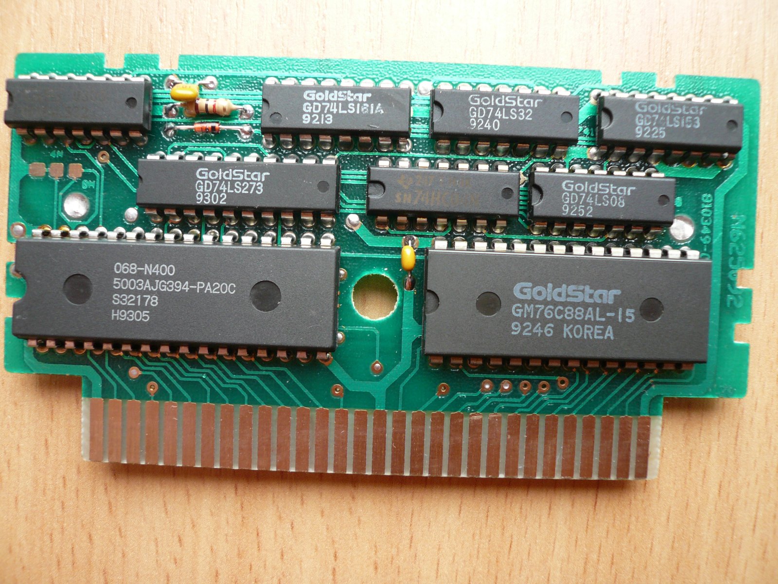

    U mnie z kolei ten kardridż wyglądał tak:
