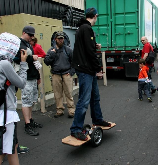

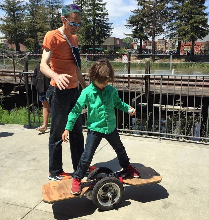

    Autor projektu jest snowboarderem, jednak mieszkając w Kalifornii nie ma zbyt wielu okazji do uprawiania swojego ulubionego sportu. Jakiś czas temu zbudował on samobalansującego robota z myślą o budowie czegoś, co mogłoby zastąpić mu snowboard. Zbudowany i przedstawiony na poniższych zdjęciach i filmach prototyp Sideway'a sterowany jest z użyciem kontrolera Nunchuk (zmiana kierunku) i poprzez odczyt kąta pochyłu deski (sterowanie prędkością). Każde z kół napędzane jest oddzielnie silnikiem elektrycznym 24V o mocy 280W. Całość zasilana jest z trzech ogniw li-po przeznaczonych do modeli latających, co pozwala na jazdę przez około 40 minut. Część elektroniczna została zbudowana w oparciu o moduł Parallax Propeller camera gimbal z dedykowanym oprogramowaniem. Prezentowana poniżej wersja to prototyp rozpędzający się do ok. 10 mil/godzinę (~16.1 km/h - przyp.red.). Chociaż może wygląda topornie, to autor już szykuje kolejną wersję swojej zabawki. W kolejnej wersji zostaną wykorzystane szersze koła, napęd na pasku zamiast na łańcuchach oraz krótsza deska. Być może w tym celu autor użyje deka zwykłej deskorolki lub longboard'a. Nie wiem na ile tego typu urządzenie odwzorowuje i może zastąpić jazdę na snowboardzie, ale jak widać autor jest zadowolony i w dalszym ciągu rozwija swój projekt.
    Sideway - dwukołowa alternatywa dla snowboarda Sideway - dwukołowa alternatywa dla snowboarda Sideway - dwukołowa alternatywa dla snowboarda
    Źródło https://hackaday.io/project/6999-sideway
