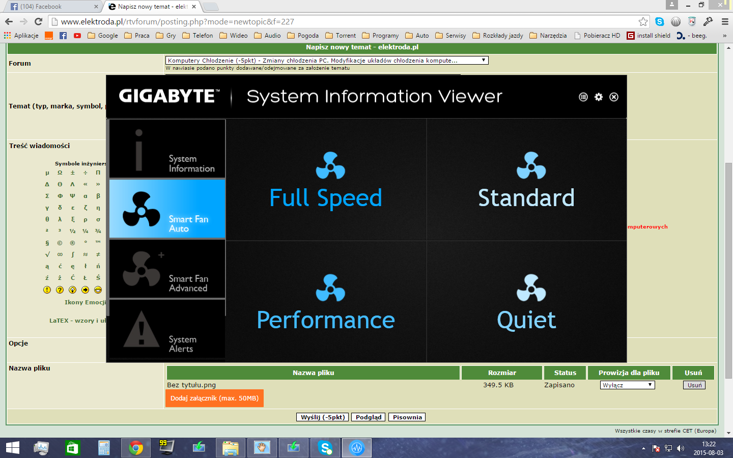

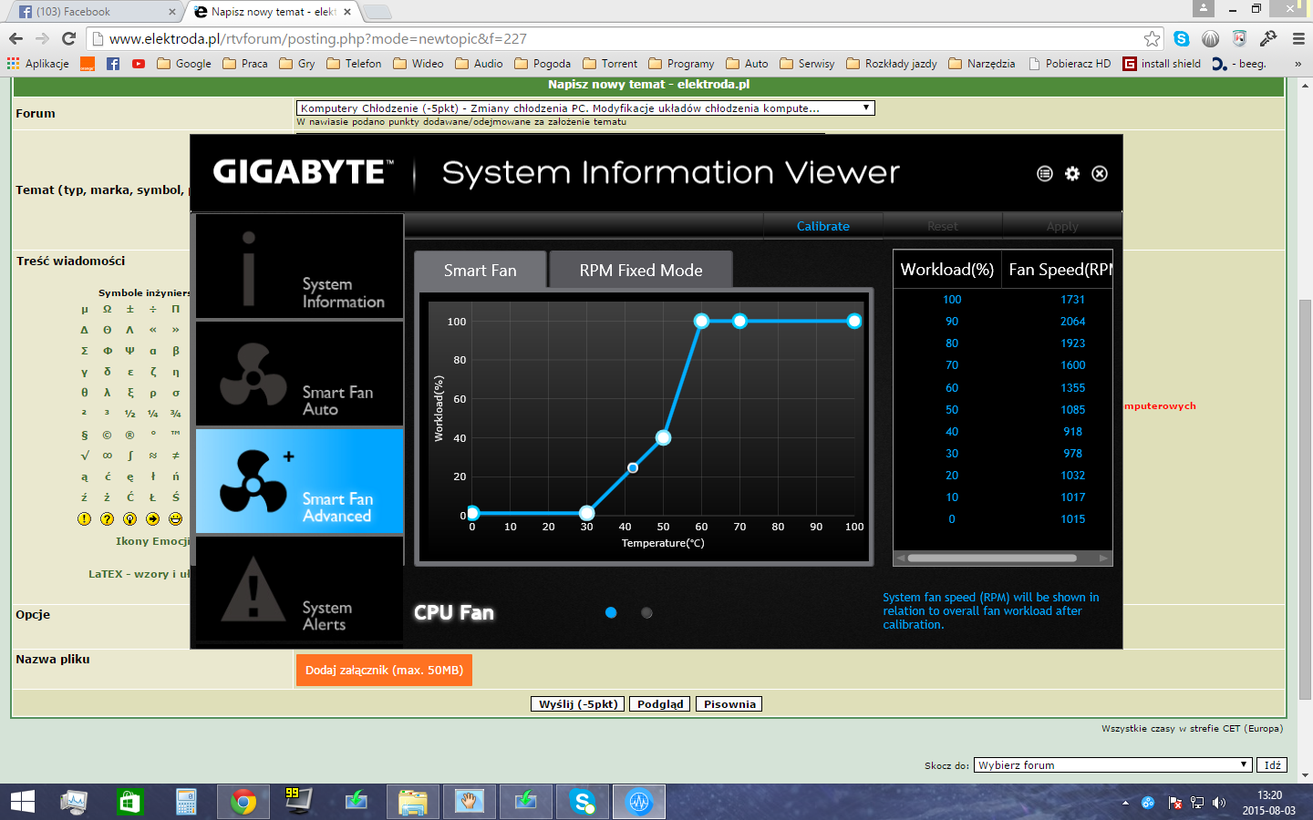

    Ogólnie potrzebuję dobrego i szybkiego wentylatora o wymiarach 120 mm 120 mm x 25 mm. Wejście mam 4 pinowe, i gdy wentylator będzie też 4 pinowy, to w tej zakładce(załącznik 2) będę mógł ustawiać mu "ręcznie" obroty? Gdy wentylator będzie miał 3 piny to wtedy będę mógł mu wybierać obroty, na które został on zaprogramowane(zazwyczaj 3 rodzaje)(załącznik 1)?

    Ja mam wejście z 4 PIN'ami, dla CPU i SYS, wiem że dało się sterować metodą obniżania napięcia, bo dawniej też miałem GB i ręcznie sobie procenty robiłem .itd, ale wersję PWM będę mógł ręcznie ustawiać na przykładzie powyższego wykresu(taki pół automat), którego dałem w pierwszym poście, dobrze mówię?

    Jeśli wybierzesz Smart Fan Advanced to będziesz sobie mógł sam ustawić jakie obroty ma mieć wentylator dla 30°C, 40°C itd. Jak ustawisz tak będzie.
    Jeśli wybierzesz Smart Fan Auto to działać będzie gotowe ustawienie o określonej charakterystyce i tu do wyboru masz: Quiet, Standard, Performance i Full Speed.

    Płyta główna sama rozpoznaje rodzaj wentylatora i jeśli jest to wentylator PWM to płyta steruje obrotami tego wentylatora PWM za pomocą czwartego pinu wysyłając impulsy o odpowiednim wypełnieniu.
    Jeżeli natomiast płyta główna wykryje zwykły wentylator 3 pinowy to wtedy steruje obrotami tego wentylatora za pomocą napięcia pomiędzy pierwszym a drugim pinem.
    Jak widzisz nie musisz mieć 4 pinowego wentylatora PWM, bo wentylator 3 pinowy też będzie sterowany. Po prostu wpinasz 3 pinową wtyczkę w gniazdo wentylatora na płycie tak jak pasuje i już.
    Tutaj masz do wyboru gotowe profile sterowania obrotami.
    Czy będziesz miał wentylator 4 pin PWM, czy wentylator 3 pin bez PWM, to w obu przypadkach będzie to działać tak samo dobrze.
    Potrzebuję dobry, szybki wentylator(120mm) do obudowy
    Tu z kolei za pierwszym razem wciskasz "Calibrate" aby ustalić zakres prędkości obrotowej dla wentylatora, następnie ustawiasz obroty na wykresie i jeśli chcesz żeby to ustawienie zaczęło działać to wciskasz "Apply"
    I tutaj również czy będziesz miał wentylator 4 pin PWM, czy wentylator 3 pin bez PWM, to w obu przypadkach będzie to działać tak samo dobrze.
