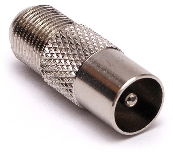

    Mam banalny problem
    Zakupiłem amplituner Onkyo 8050 i nie mogę podłączyć anteny radiowej
    Jaką antenę radiową wybrać do amplitunera Onkyo 8050? Wtyk F nie pasuje
    Mam wtyk F z bolcem i nie pasuje

    irekr
    Jesteś tego pewny?
    Standardowo gniazda UKF w odbiornikach radiowych to złącza IEC typu męskiego, w odbiornikach TV typu żeńskiego. W odbiornikach DAB są gniazda F żeńskie.
    Jest oczywiście przejściówka typu męskiego:
    http://www.dipol.com.pl/przejscie_gniazdo_f_-_wtyk_antenowy_E8260.htm
    PS. Przed chwilą sprawdziłem jeszcze raz wtyk antenowy w moim Onkyo z DAB-em i gniazdo UKF analogowego jest typu męskiego IEC. To ze środkowy bolec jest rurką się nie sugeruj, na to gniazdo wchodzi normalny wtyk IEC/F.

    Ok, super pasuje :)
    Ale jest inny kłopot :|
    Kabel od anteny jest wpięty w trójnik i od trójnika idą dwa kable: jeden do tv a drugi do amplitunera. TV działa a radio nie. Kabel jest dobrze złożony ponieważ podłączyłem ten od amplitunera do telewizora i tv działa. Amplituner też sprawny bo podpiąłem pod niego główny kabel bez trójnika i wtedy radio działało.
    Co jest?
