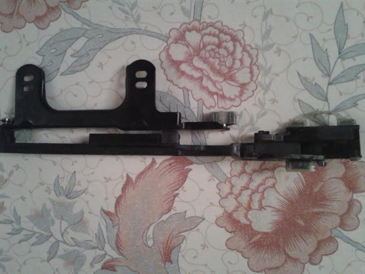

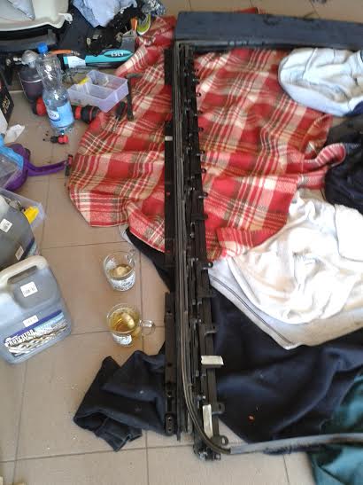

Posiadam Mercedesa ML z 2001r. i mam problem z dachem panoramicznym klepkowym. Dach nie działał poprawnie, więc go rozebrałem. Okazało się, że uszkodzone zostały 3 elementy mechanizmu. Po wymianie uszkodzonych elementów (użyłem do tego części używanych) nie potrafię go wyregulować. Wszystkie klepki są szczelne i ładnie przylegaja z wyjątkiem ostatniej. Jeśli ktoś wie co powinienem zrobić proszę o pomoc. W załączniku wysyłam zdjęcia mechanizmu.[/code]
