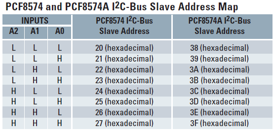

    Pin A0 ekspandera podłączony jest do VCC poprzez rezystor 10kΩ, a pozostałe piny adresowe do masy. Daje to adres układu 0x21.
    Podłączenie LCD 16x2 do Raspberry Pi z wykorzystaniem interfejsu I2C
    Jeśli chcemy wykorzystać inny adres, to układy PCF8574 i PCF8574A dają nam dostęp do szerokiej gamy adresów:
