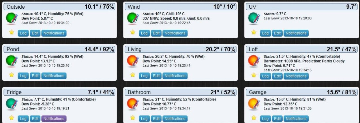

    Domoticz to oprogramowanie przeznaczone do zarządzania systemem domowej automatyki. Pozwala na dowolne konfigurowanie, monitorowanie odczytów z różnych czujników takich jak czujniki temperatury, deszczu, wiatru, zużycia energii i gazu oraz sterowanie urządzeniami domowymi takimi jak przełączniki światła, rolet, alarmy itp. Informacje z Domoticza mogą być przesyłane i wysyłane bezpośrednio na urządzenia mobilne. Natomiast oprogramowanie funkcjonuje na systemach operacyjnych Unix/Linux oraz Windows. Możliwe jest sterowanie systemem Domoticza z poziomu przeglądarek internetowych takich jak Chrome, FIrefox, Safari czy Internet Explorer od wersji 10tej wzwyż. Aktualnie możliwa jest także praca na urządzeniach zbudowanych w oparciu o Raspberry Pi czy Cubie, co w efekcie umożliwia zbudowanie sterowników w cenach kilkukrotnie niższych od produktów komercyjnych przy zachowaniu takiego samego poziomu funkcjonalności, a być może nawet dużo większej elastyczności w zakresie rozbudowy urządzenia i jego konfiguracji.

    Witam wszystkich. Kilka dni temu pobrałem domoticz z stronki Link doinstalowałem bibliotekę gpio. Dodalem port wejścia i wyjścia. Wejście to czujnik temp 18b20 a wyjście to dioda Led. Z konsoli dioda led jest załączana i wyłączana zaś z stronki jest problem z załączeniem i wyłączeniem :( Czy któś miał taki sam problem.
    Jak odczytać temperaturę z dallasa port gpio z malinki.

    Pokarz jakie masz wpisy parametrów w /etc/rc.local i w /etc/init.d/domoticz.sh.
    generalnie problemem jest sam w sobie domoticz, czasem po restarcie systemu wszystko trybi - ale uwaga trwa to nieraz 5minut zanim "poleci" odczyt z czujników a czasem "leży i kwiczy".
    Domoticz na Rpi + interface na Arduino mega.
    Tak w ogóle to czy instalowałeś wirigPi przed kompilacją/uruchomieniem domoticz?

    A czy są jakieś nakładki na Domoticza żeby trochę lepiej wyglądał?
    Może jakieś tworzenie wizualizacji?
    Czy jest może możliwość jakieś optymalizacji Domoticza bo przy kilkuset punktach automatyki przeglądarka zgłasza timeouty.
    Sama aplikacja wygląda że chodzi prawidłowo nie obciąża procesorów (<10%) ale interfejs WWW się wiesza na jakiś czas.
    Przy utworzonych RoomPlanach ([powiedzmy 10% całości) chodzi znacznie lepiej. Testowałem zarówno na PC jak i RPI3.
