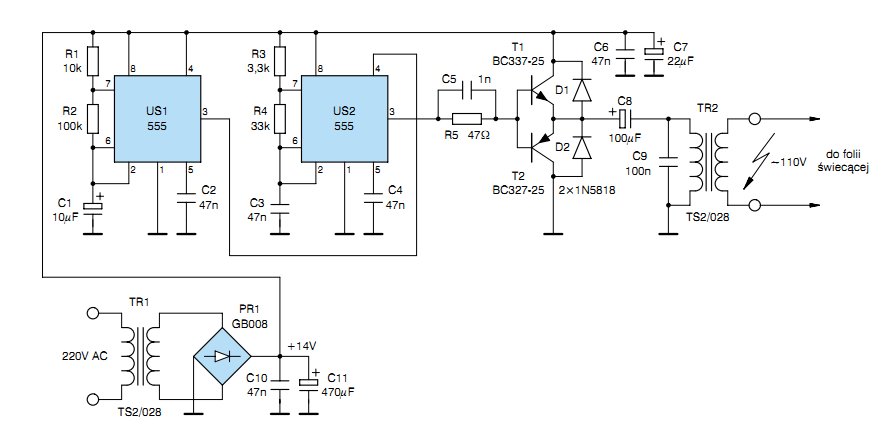

    Posiada ktoś schemat elektryczny układu do sterowania folią elektroluminescencyjną o powierzchni 250-400cm^2. Napięcie wejściowe jakim dysponuje to 12V DC lub 5 V DC, a chciałbym otrzymać napięcie wyjściowe 70-150V AC f=400-3000Hz. Układ może być oparty na transformatorze albo przetwornicy. Z tego co udało mi się zorientować to gotowe scalaki do tak dużych foli są niestety niedostępne, a nie chcę korzystać z gotowych inwerterów ze względu na obawę że za kilka miesięcy mogą przestać taki konkretny produkować.
    Z góry dzięki za pomoc.

    Do sterowania foli:
    Schemat do sterowanie folią elektroluminescencyjną
    400Hz/ pobór prądu 40mA

    Dzięki za schemat. Czy mogę użyć jako TR2 transformatora impulsowego czy musi być to transformator sieciowy? Zależy mi aby układ był w miarę mały wiec i transformator wypadało by dać mniejszy o ile się da.

    Zastosowano tam transformator sieciowy, żeby tanio/prosto zrobić. Schemat jest dość prymitywny.
    Transformatory impulsowe są różnego typu;z różnym rdzeniem, ze szczelinami (bez) - coś tam będzie działać.
