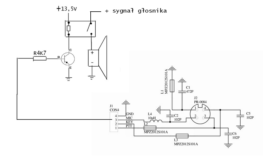

    Dzięki kolego kriss51. Podpowiedz jeszcze czy tak to ma być podłączone ?
    Jak zamontować przekaźnik w Kpo 5000 DX do odłączania głośnika przy wciśnięciu PTT?
    #7 14905043
    RAFPOL5
    Schemat ok tylko na schemacie jest podłączone do zacisku mic a ma być tx.
  • #8 14905093
    sinusss
    Dziękuję bardzo. Kolego RAFPOL5 o ile dobrze pamiętam to w FD 1818 we wtyku mikrofonowym pin2 to właśnie TX. Jeszcze nie zamykam uruchomię jutro i dam znać.

  • #13 14911057
    sinusss
    Podczas odbioru 0V, podczas wciśnięcia ptt na mikrofonie na ok 0,5 sekundy pojawia się 0,02V , czasami 0,08V i znika.
    Tak mam to podłączone:
    Dioda już dodana
  • #14 14911267
    kriss51
    Odłącz na razie ten rezystor i zobacz co dzieje się z napięciem na kolektorze Q530. Napisz jeszcze jak wciskasz PTT to przekaźnik cyka?
  • #15 14911309
    sinusss
    Mierzyłem w złączu CON4 bo tam się wpiąłem. Wydaje mi się że przekaźnik załącza się na ten moment kiedy pojawia się to małe napięcie 0,02V, bo było słychać cyknięcie. Po zwolnieniu ptt cyknięcia już nie słychać.
  • #16 14911313
    kriss51
    Co jest na kolektorze Q530?
  • #17 14911341
    sinusss
    7,76V podczas nadawania
    #18 14911417
    kriss51
    Rozumiem że podczas odbioru jest 0V. W takim razie podłącz ten rezystor do kolektora Q530.
  • #19 14911440
    sinusss
    Tak podczas odbioru jest 0V. Już sprawdzam.
    Edit:
    Działa :D Dziękuję bardzo za pomoc.
