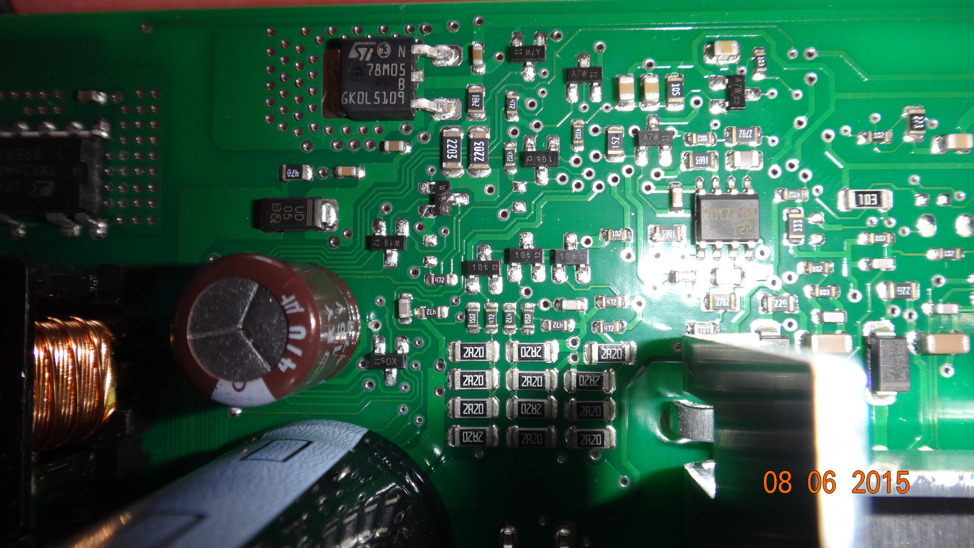

Bosch SD6P1B Silence Plus - Po burzy tylko cyka przekaźnik

  • #2 14902166
    zmigrodek
    SMD CODE- W18
    BFP 181TRW = BFR181
    Silicon NPN-transistor
    UHF, 20V, 20mA, 175mW, B=50..200, 8GHz
    zamienniki np. BFR 505, 2SC3585
    :arrow: Poprawiłem TONI_2003
  • #3 17714205
    Tomasz365
    W18 w obudowie SOT23 to tranzystor cyfrowy:
    NPN PDTC143ZT; R1=4,7K; R2=47K
  • #4 17717780
    TONI_2003
    Moderator
    cichy lis napisał:
    Wydaję mi się, że to może być taki jak jego sąsiad W18/12. Proszę o pomoc w dobraniu czegoś na to miejsce.
    Na zamieszczonym foto poniżej Masz zamienniki dla:
    W18=> = WGs=BCR116 (NPN) R1=4,7K; R2=47K (SOT23).
    Oraz dla innych elementów w pobliżu, a w obudowie SOT23 (prawa strona foto ramka czerwona) :D
