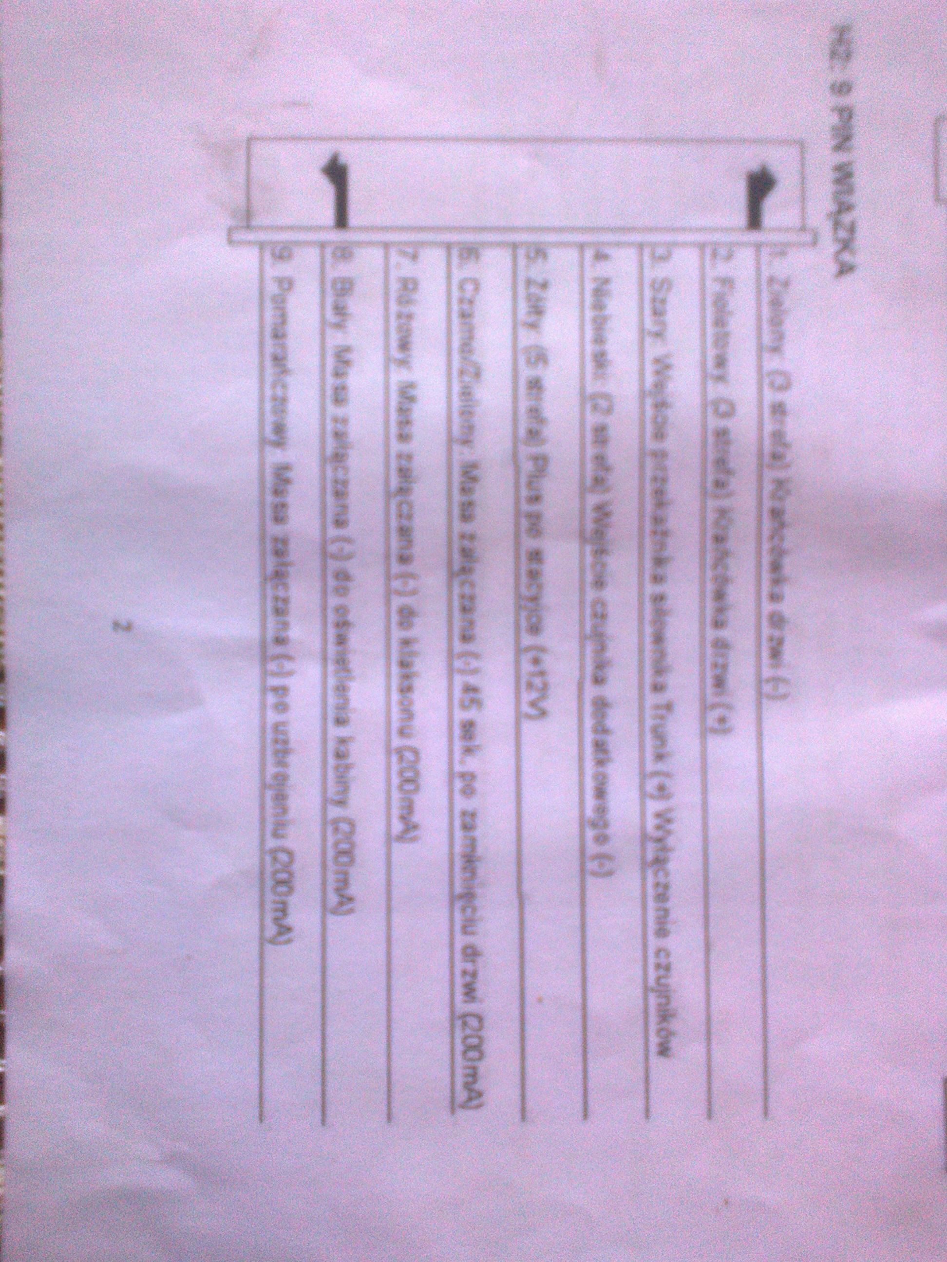

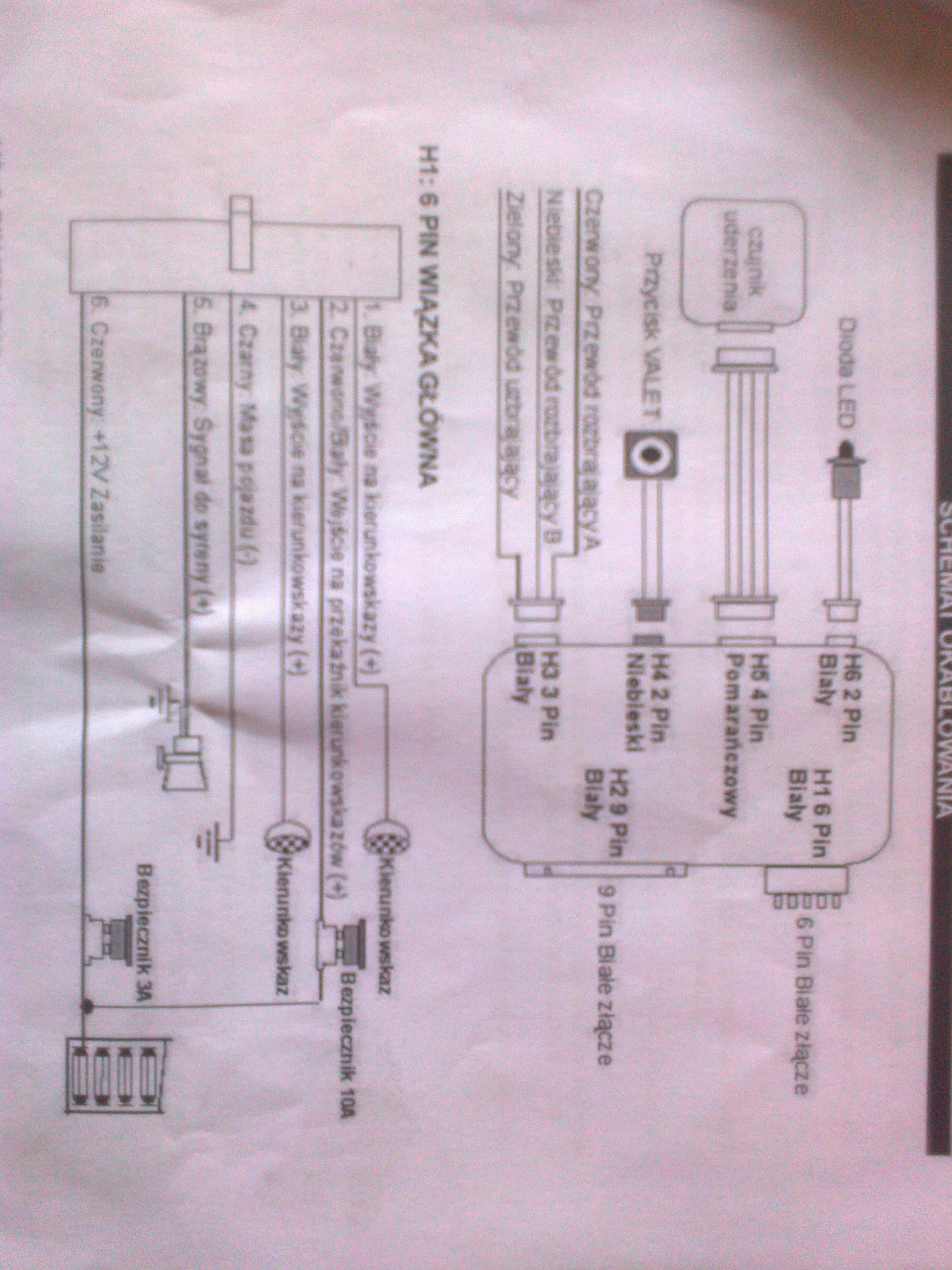

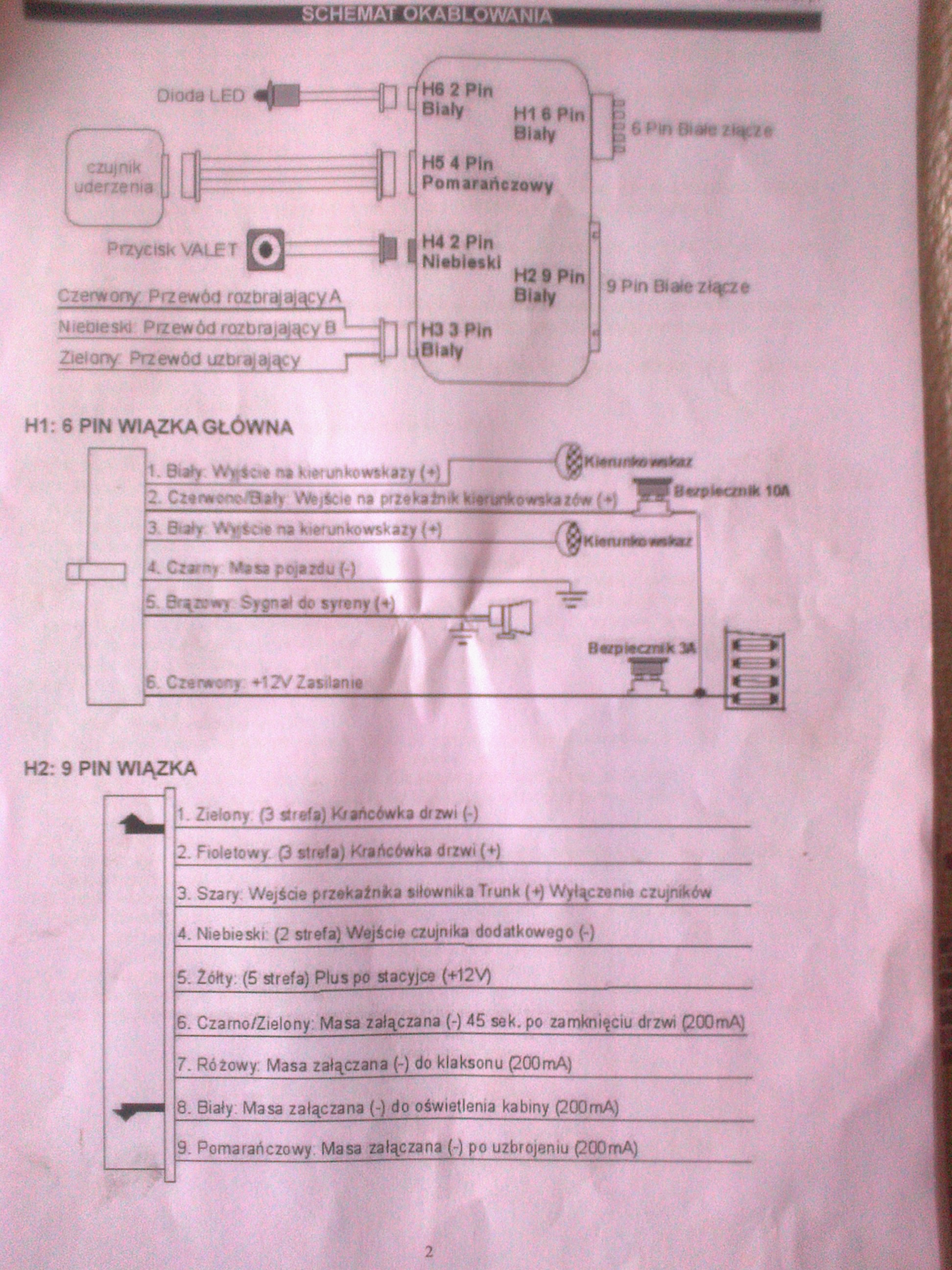

    Kupiłem i założyłem alarm bezpilotowy Typu PYTHON SP3000 BP.
    Alarm jest zamontowany w Mercedes Sprinter 2004r.
    1.Wszystko mi pasowało do póki nie otworzyłem auta kluczykiem z drzwi(mechanicznie), a tu alarm się pięknie rozbroił i złodziej może śmiało wchodzić jak właściciel.
    2.Alarm zaprogramowałem że zlicza mrugnięcia kierunkowskazów na OPEN i CLOSE.I też tak jest podłączony.
    3.Moje pytanie jest takie czy można podłączyć lub przerobić alarm aby po przekręceniu zamka w drzwiach nie rozbrajał alarmu.
