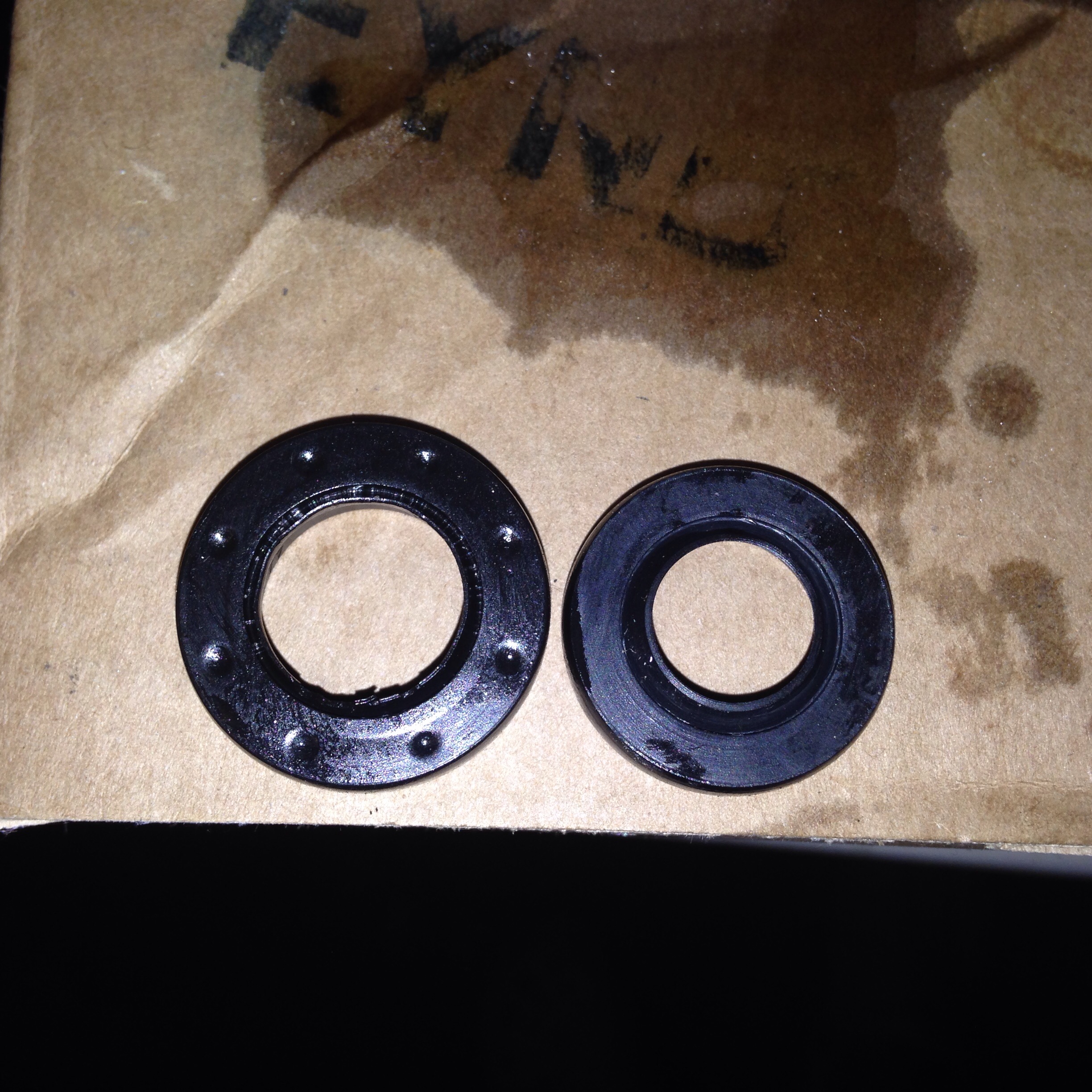

    Witam mam problem z hamulcami mianowicie trzyma przednie lewe koło. Na wakacjach miałem taki przypadek temp. Na zewnątrz 38 stopni korek na drodze 40 minut stania na granicy klima non stop działa, po przejechaniu kilku kilometrów złapały wszystkie hamulce gdy wszystko ostygło można było Jechać. Po powrocie rozebrałem cały układ. Płyn z lewego przedniego układu wyglądał jak waniliowy budyń z reszty czarny jakby był spalony, wszystkie uszczelki w pompie hamulcowej zrobiły sie o 4mm większe, w zaciskach to samo dodałem fotki na zdjeciu z uszczelkami pompy po prawej jest nowa uszczelka, płyn nie cofał się do zbiorniczka i ciśnienie szło na reszta kół. Wymieniłem wszystkie uszczelniacze, elastyczne przewody wszystko dokładnie wyczyściłem. Problem troche ustąpił, ale to lewe koło wciąż ciężko chodziło, wymieniłem zaciski i tarcze na wentylowane ale problem nie znikną. Samochód posiada ABS może cos z ta pompą coś nie tak. Wyczerpały mi sie już pomysły może ktoś miał taki przypadek że trzyma tylko Jedno koło

    Przewody elastyczne sprawdziłeś czy nie są uszkodzone przez co zapuchnięte od środka?

    Brudny /inna niż dopuszczalna chemią/ płyn hamulcowy uszkadza uszczelki w ten właśnie sposób. Wymieniłeś gumowe uszczelki, ale nic nie mówisz o elastycznych przewodach hamulcowych. Tam może być problem, bo się rozwarstwiły i blokują powrót płynu.

    Pisałem przewody wymienione Płyn oczywiście też wymieniony układ przepłukany całym litrem czystego płynu

    Zobacz czy odpuszczą jak odepniesz przewód podciśnienia serwa. Czy pompa - luz jałowy-ustawiona odpowiednio?
