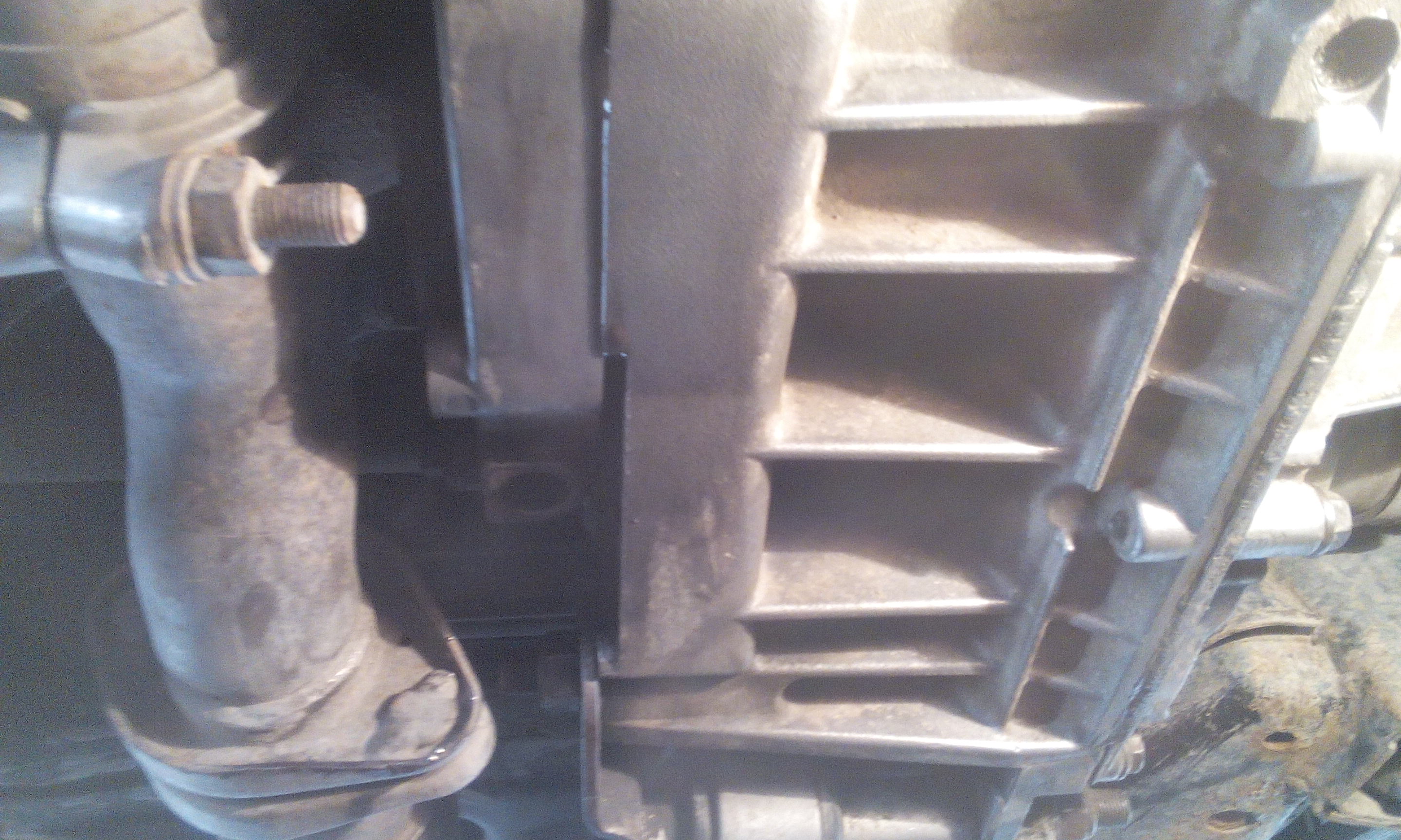

    Witam, zauważyłem wyciek płynu w moim aucie, wyciek jest taki, że na tydzień muszę dolać ok. 1,5 litra płunu. Cały czas powoli ucieka, nawet na zgaszonym silniku. Ostatnio na kanale zauważyłem, że płyn skrapla się na łaczeniu skrzyni ze silnikiem - tak jak na zdjęciu. Miał już może ktoś taki problem i wie jak go usunąć?
    Z góry dziękuję.

    Jakiego znowu płynu? Do spryskiwaczy, hamulcowego, oleju? Nikt tu wróżką nie jest.
  • #3 14904775
    toku74
    Pewnie z obudowy termostatu cieknie. To, że skrapla się "na dole" to chyba normalne-grawitacja.

    Po wyciągnięciu skrzyni bedzie lepiej widać😉. Trzeba troszku chęci żeby zobaczyć gdzie sie leje. My za ciebie nie zobaczymy. Jak kolega wyzej napisał grawitacja pozostaje szukac.
    Nie, no nie każ mu od razu skrzyni wyciągać. Tam raczej nie ma skąd ciec.

    grunek
    Witam, wracam do tematu po dokładnych oględzinach okazało się ze płyn ubywa wezykiem który jest zamocowany na dole termostatu. Okazało się ze wężyk się zużył ale to nie koniec problemu. Po zdjęciu wężyka zaiwazylem ze kolanko przykrecone do termostatu na dole zostało wyszczerbione i nie ma możliwości nałożyć na nie wężyka. Tak ze podsumowując do wymiany kolanko i wezyk. Dziękuje za pomoc
