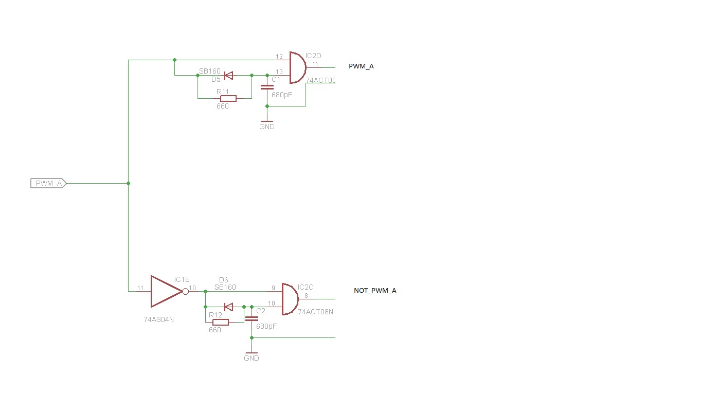

    paladyn
    Algorytm sterowania opisałem, mostek wykonawczy to same tranzystory, drivery do nich oraz jeden schmiit, który pełni rolę bufora i tyle jest na tej PCB. Natomiast układ do generacji czasów martwych wygląda tak:
    Generowanie przebiegów do falownika 3-fazowego, prośba o sprawdzenie
    Kiedyś symulowałem ten układ i niby to działało, ale czy faktycznie działa to już inna sprawa.

    paladyn
    Najśmieszniejsze jest to, że gdy zmieniłem rezystory na 330 omów to ledwo można zauważyć ,że przez żarówkę płynie jakiś prąd. Gdy rezystory są większe od 660 omów to śmieci mocniej. Wniosek jest taki, że mniej = lepiej, ale dlaczego ?
