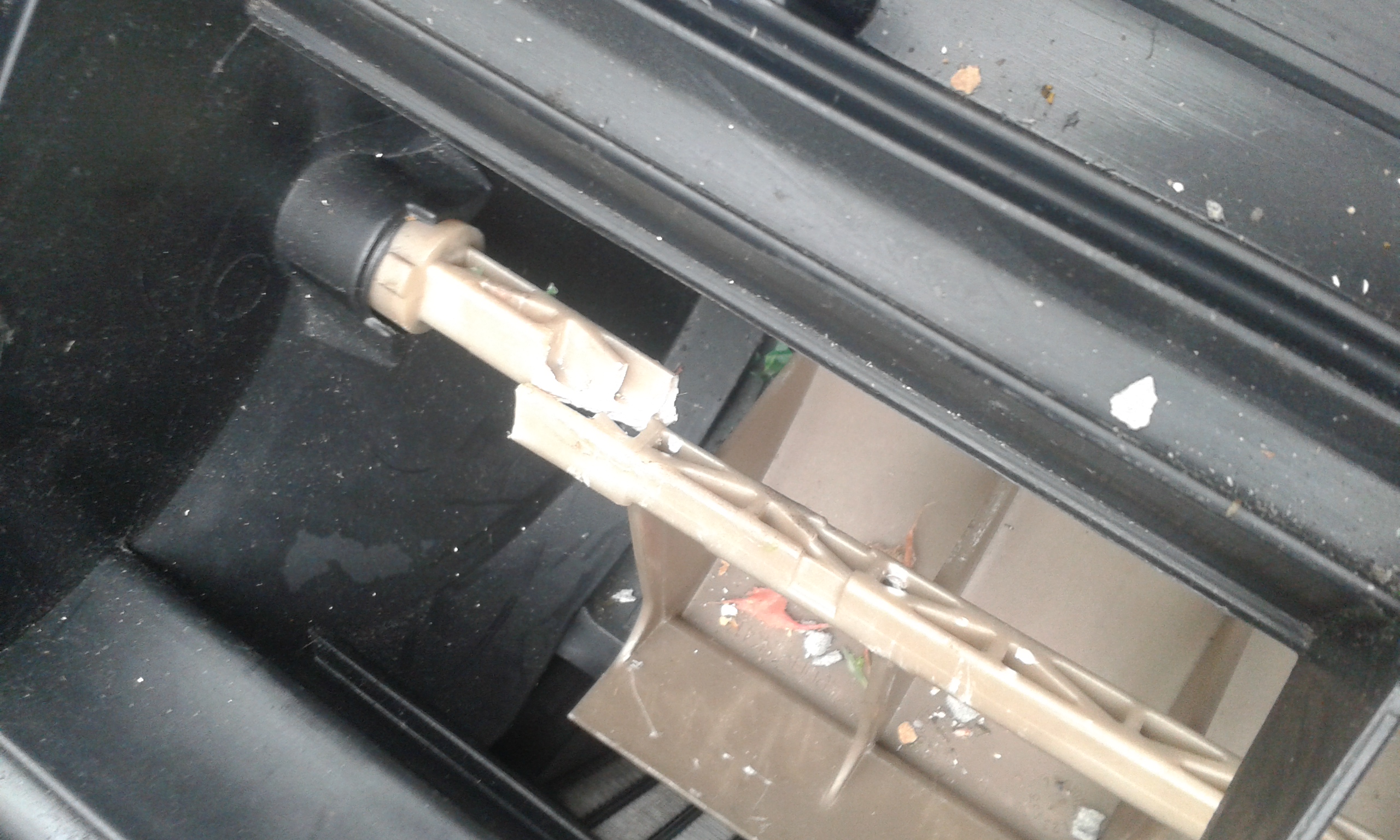

    Klapy to tez porazka ja naprawiam nie wymieniam bo przy naprawie nie trzeba rozpinac klimy , wtapiam 2 wkrety i tez nie bylo zwrotow i poprawek ;-) Citroen C5 2005 - lokalizacja śrub do demontażu deski rozdzielczej Citroen C5 2005 - lokalizacja śrub do demontażu deski rozdzielczej Citroen C5 2005 - lokalizacja śrub do demontażu deski rozdzielczej
    Nie wyglada to moze profensjonalie bo wiadomo kazdy bedzie zalecal wymiane ale jak komus naprawiam za 30% ceny i wszystko dziala bez problemu klient oszczedza a ja za kilka godzin pracy mam tez powod do zadowolenia to czemu nie :-)

    Ostatnio zaprowadziłem auto do autoryzowanego serisu bo opadły mi ręce i nic nie zrobili tylko skasowali kasę a od zwykłego mechanika gdzie wcześniej zaholowałem auto dowiedziałem się więcej... Dzięki za info z turbo bo nie wiedziałem że tak można. Klapki będę własnie tak naprawiał jak napisałeś. Myślałem o obejmach plastikowych ale w zależności jak się ułamała coś się skleci... Mam tubkę poxipolu pod ręką hehe. nie musi to wyglądać profesjonalnie bo i tak tego nikt nie zobaczy. Jutro rano start jak tylko dzieciaki obudzą. Pozdro i miłej niedzieli

    Nie dawaj zadnych opasek bo klapy temperatury z klapami mieszalnika mijaja sie na kilka milimetrow i jak dasz za duzo to bedzie sie blokowac lub w najgorszym przypadku peknie gorna klapka mieszalnika . Powodzonka ;-)

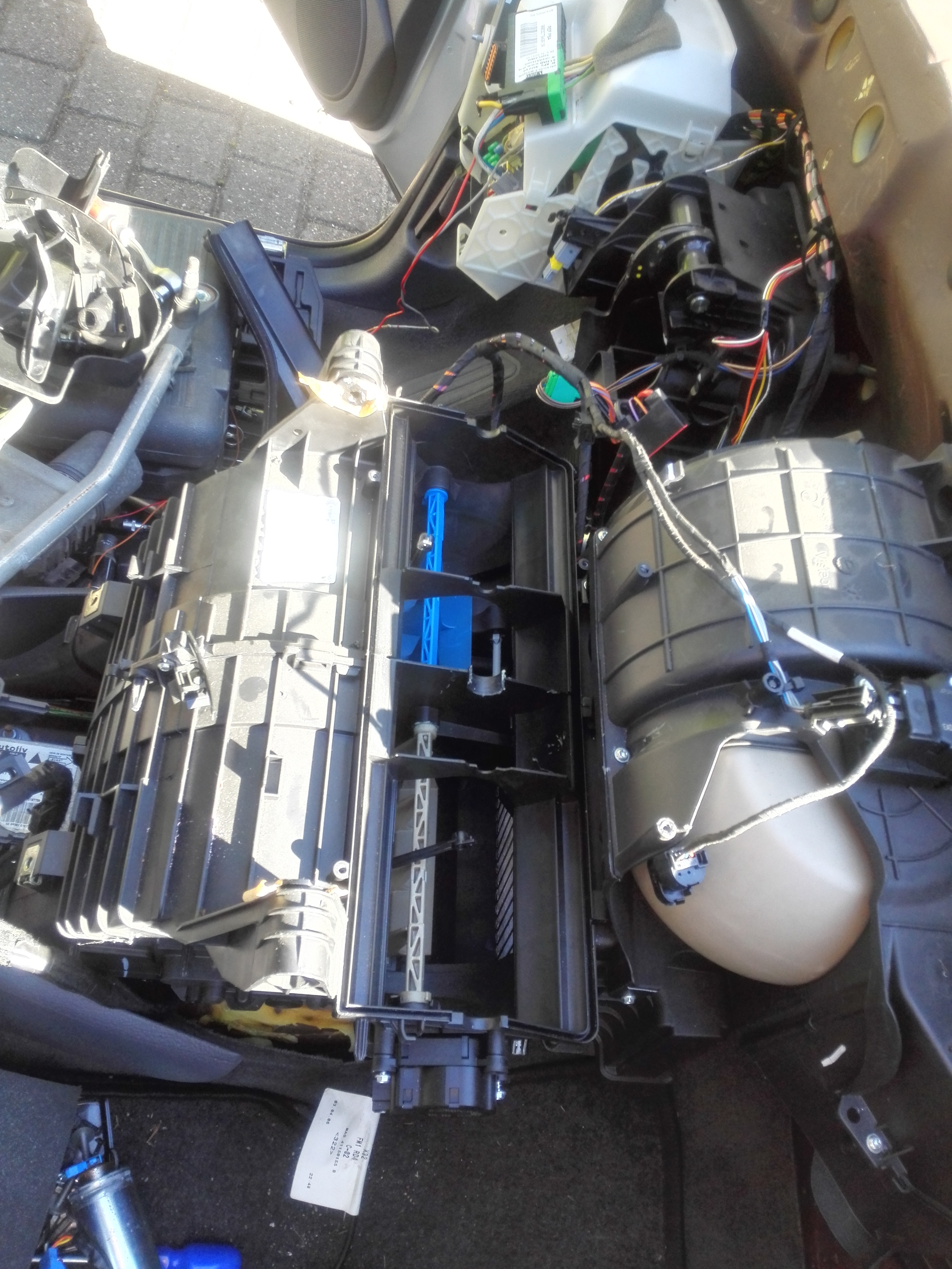

    ostatnie śruby których nie widać w podszybiu:

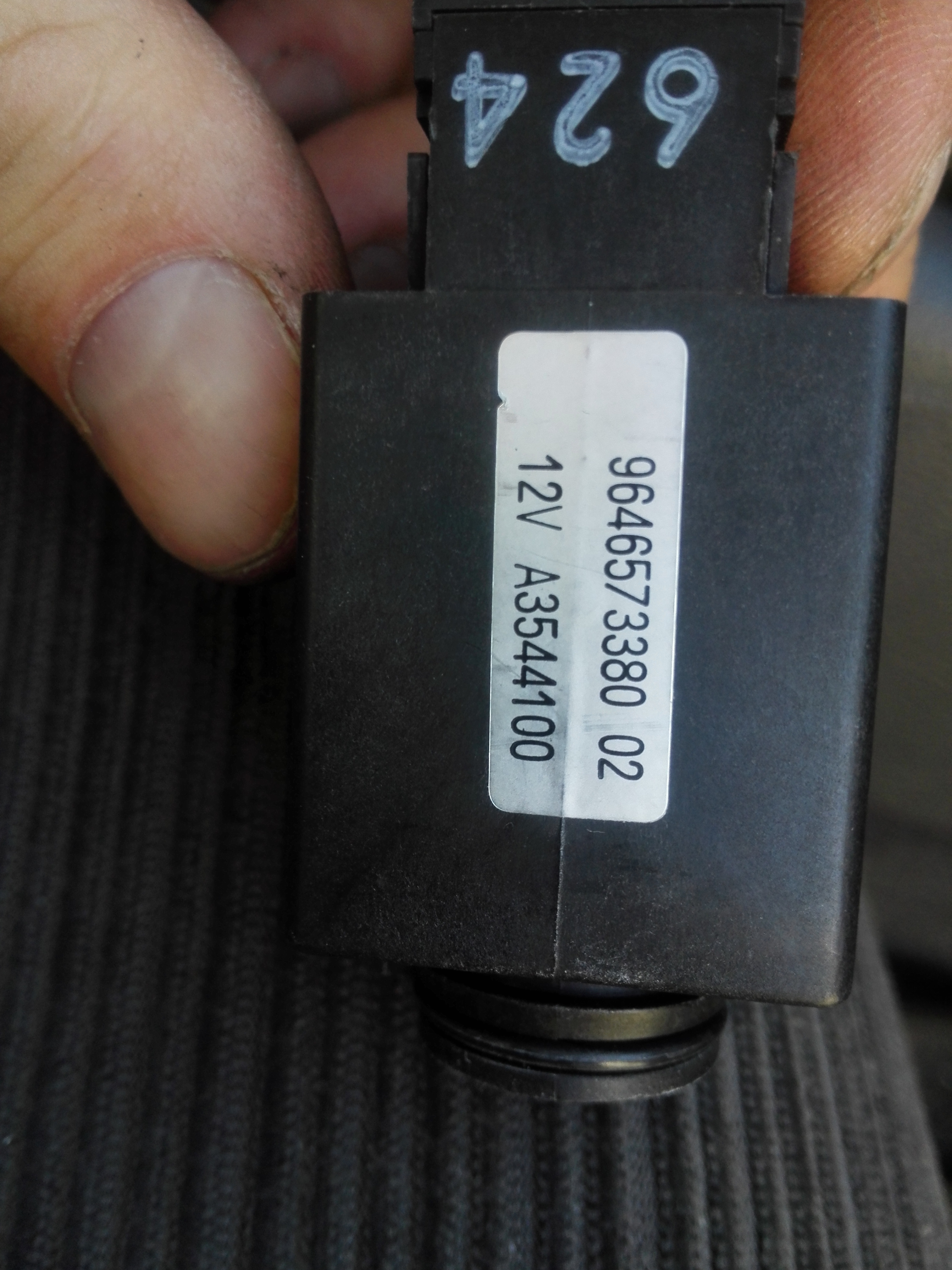

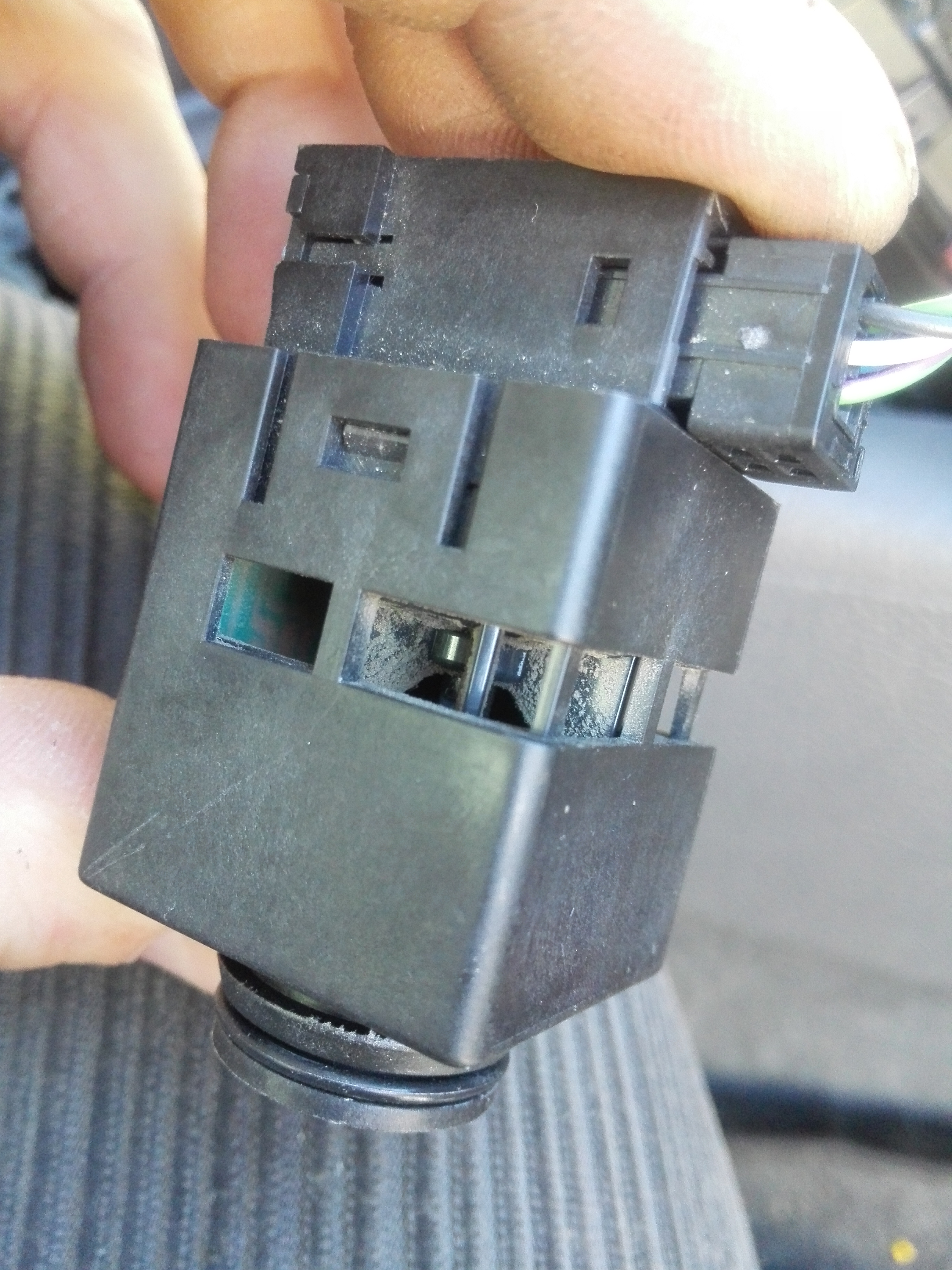

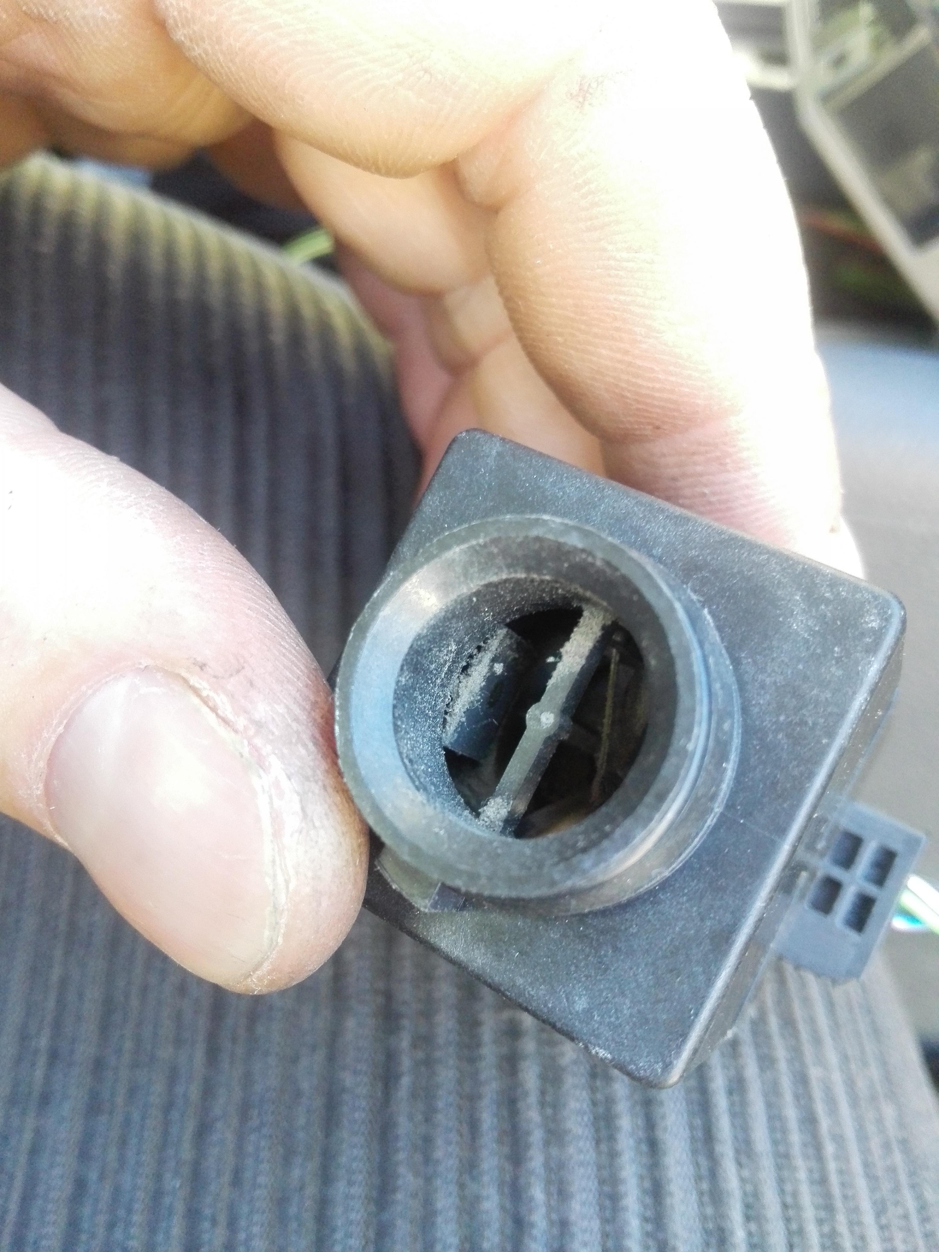

    Panowie został mi czujnik w ręku ale nie wiem gdzie powinien się znajdować - pozostałość po demontażu deski:

    Z tego co pamietam nad schowkiem jest listwa w ktorej sa otworki tam jest jego miejsce :-)
    Sorki w listwie jest w Peugeot 407 a C5 ma w kokpicie nad schowiem po stronie pasazera ...

    Dzięki za info, przyda się w sobotę jak będę rozkręcał jeszcze raz deskę bo łopatka sie znowu połamała
    wewnątrz deski siedzi, wystarczy wcisnąć.
    Co sie stalo ze jeszcze raz robiles ?
  • #22 14969895
    chojinka
    Poziom 29  
    Pękło ponownie, obecnie jest ok. szkoda że nie zrobiłem zdjęcia, uziemiłem śrubę jak u Ciebie na zdjęciu, zalałem epoksydem, zrobiłem pancerz z aluminium w około, które przykleiło sie do reszty, na koniec wyprofilowane aluminium poskręcałem na amen. jak sie rozpadnie to wymienię auto - pozdrawiam
