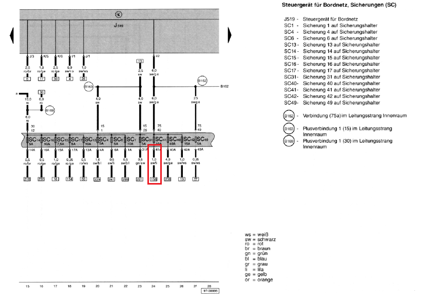

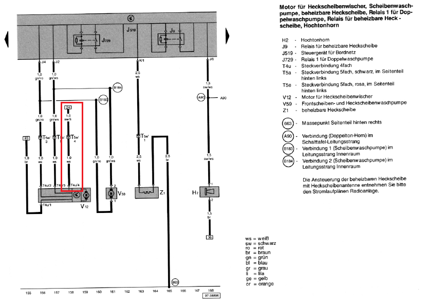

  • #6 14921927
    Zenek-Show
    Kolega carrier chyba faktycznie ma niezłą podpowiedź.
    Dobrze myślę, że to ta linia - zaznaczona na czerwono będzie jako ACC ?

  • #7 17479139
    Zenek-Show
    Podłączyłem +ACC pod linie wycieraczek - tak jak sugerował kolega carrier.
    Wszystko lata, aż miło :D
