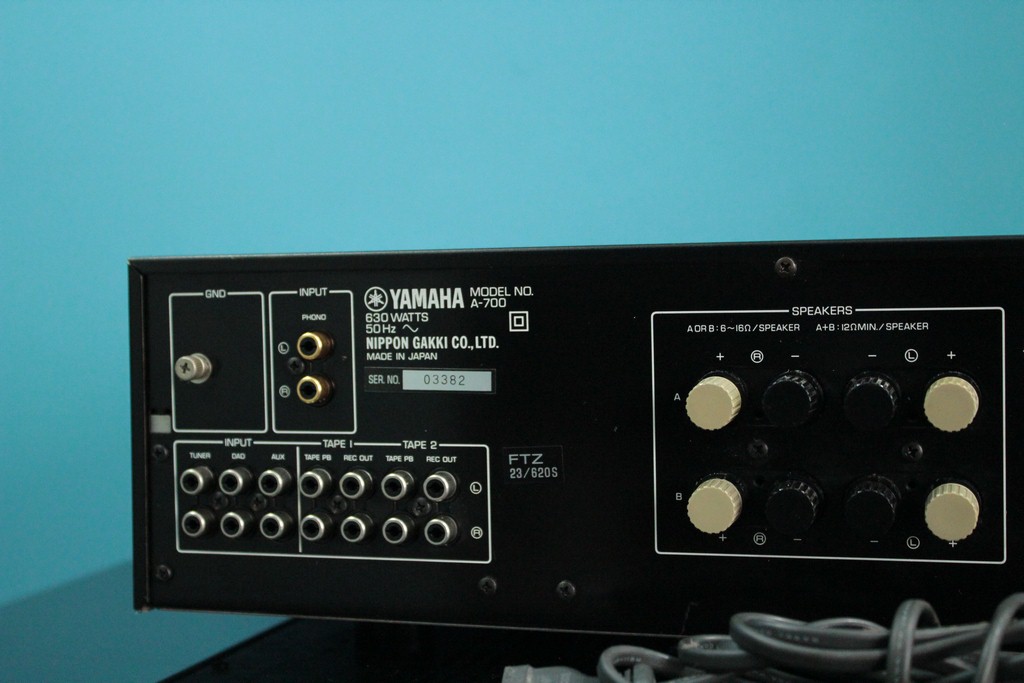

    Tył:
    Yamaha A-700 - jak podłączyć komputer i głośniki TAGA HARMONY PLATINUM v.2 B-40?
    1.Gdzie mam podpiąć komputer i jakim kablem?
    2.Co to są za wejścia DAD, Tuner, AUX?
    3.Co to jest Input Phono ?
    4.GND to masa, mam to podpiąć do kaloryfera?
    5.Mam podpiąć wzmacniacz do głośników takim gołym kablem miedzianym np. 2/2.5mm?

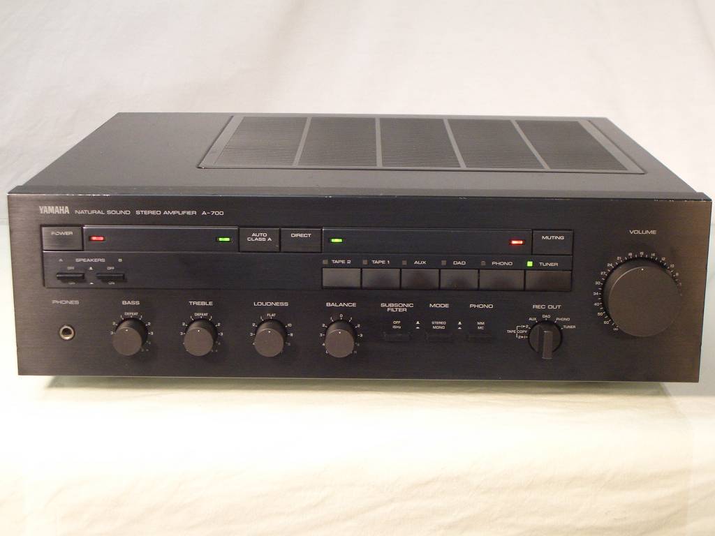

    Przód:
    1. Co to loudness i balance?
    2. Co to takie 2 przyciski po POWER?
    3. Co to Class A i Direct?
    Dzięki z góry!.

    Tył:
    1. Komputer możesz podłączyć pod dowolne wejście oprócz Phono. Potrzebny jest kabel mini jack - 2x cinch.
    2. Nazwy wejść odpowiadają przyciskom na przednim panelu.
    3. Phono to wejście gramofonowe, ma większą czułość.
    4. Nie.
    5. Tak.
    Przód:
    1. Loudness to podbicie pewnych tonów, podobno przydatne przy cichym słuchaniu muzyki. Balance, to balans głośności pomiędzy lewym a prawym kanałem.
    2. Włączanie/wyłączanie par kolumn A i B (do wzmacnia możesz podłączyć 2 pary kolumn).
    3. Direct powoduje pominięcie filtrów (bass/treble/loudness) w torze audio, odtwarzany jest "czysty" dźwięk z danego źródła. Klasa wzmacniacza określa przez jaką część okresu przewodzi tranzystor/lampa.

    DAD - Digital Audio Disc, Tuner - wiadomo, AUX - wejście pomocnicze.
