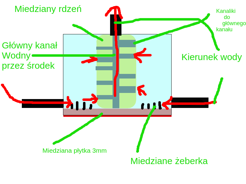

    Cześć,
    Chciałem zrobić sobie blok wodny(na CPU), mam schemat - Chciałbym poznać wasze opinie na jego temat, co sądzicie o takim rozwiązaniu?
    Opinie na temat bloku wodnego do CPU - schemat do oceny
    Pozdrawiam,
    Marcin

    pawelr98
    Podobne rozwiązanie widziałem w parowniku w chłodzeniu freonowym.
    Tylko tam ten "rdzeń" to przykrywał cały procesor.
    Dałbym większe miedziane żeberka dla poprawy chłodzenia.
    Po za tym konstrukcja bloku powinna zostać dostosowana do chłodzonego procesora.
    Obecnie procesory firmy intel(jeśli o desktopowe sockety bynajmniej) posiadają rdzeń w kształcie długiego prostokąta.
    Dla porównania procesory AMD mają najczęściej kwadratowy rdzeń.

    marucjmar14
    Konstrukcja pod AMD, rdzeń jest walcem - jego podstawa nie obejmuje całego procesora. Mam jeszcze taki radiator(z chipsetu) miedziany(nie malowany) z płyty głównej, myślałem żeby go dać zamiast tego rdzenia - przykleić do tej 3mm płytki. Chyba byłoby to lepsze nie?
