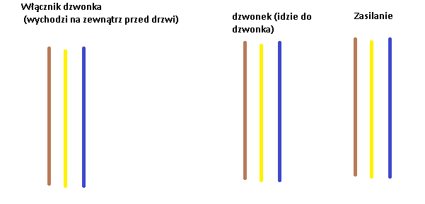

    mam w mieszkaniu puszkę w której są 3 kable (3 żyłowe opisane jak na obrazku)
    Proszę o pomoc w podłączeniu, które kable połączyć ze sobą.

    Sprawdź, które przewody są wpięte do włącznika. Jeśli do włącznika wpięty jest przewód brązowy i niebieski to zrób tak. Brązowy z zasilania z brązowym z włącznika, niebieski z włącznika do brązowego z dzwonka, niebieski z zasilania do niebieskiego z dzwonka, żółto-zielony z zasilania do żółto-zielonego z dzwonka
