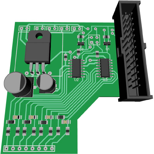

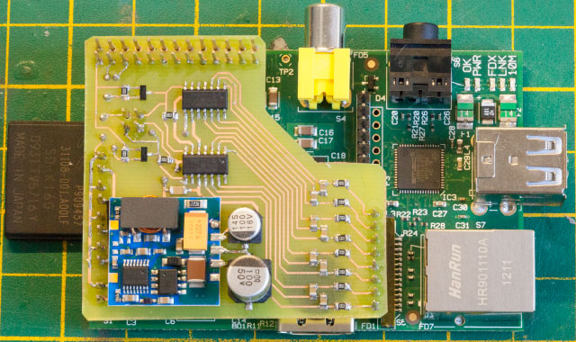

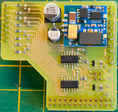

Zdjęcia poniżej pokazują projekt PCB, model 3D płytki drukowanej i gotowy projekt. Płytkę drukowaną wykonano z pomocą fotorezystu naświetlonego przez wydrukowane klisze.

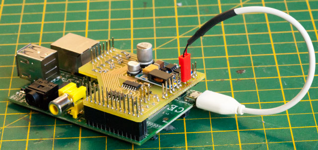

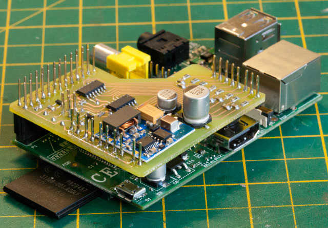

Widok modułu z góry pokazuje gotową płytkę z wyprowadzeniami u góry, pozwalającymi na łączenie kolejnych modułów ze sobą,podobnie jak robią to moduły Arduino. Dodatkowo na górze modułu znajdują się piny zasilania, wyjście 5 V oraz piny wejść analogowych. Widok z boku pokazuje przetwornicę DC/DC wykorzystywaną w układzie. Widoczna z boku gumowa nóżka opiera się o port HDMI, stabilizują moduł na Raspberry Pi.
