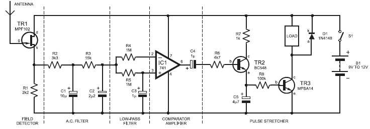

  • Detektor osób nie wykorzystuje żadnych technik typu podczerwień, ultradźwięki, mikrofalowe zjawisko Dopplera a jedynie fakt, że każda osoba posiada pewien ładunek. Układ nie wymaga strojenia, dostosowuje się do danego pomieszczenia jakiekolwiek zmiany wprowadzone w rozkładzie ładunku pomieszczenia powodują załączenie dowolnego urządzenia. Detekcja następuje do 3 metrów. Czujnikiem jest antena - kawałek przewodu o długości 6-8 cali (15-20cm).
    Działanie
    TR1 posiada bardzo dużą impedancję wejściową i niewielką wyjściową, wzmacnia wszelkie ładunki z zewnątrz, sygnał trafia do filtru AC mającego za zadanie odfiltrować popularne 50Hz pochodzące z instalacji energetycznych, sygnał trafia na wejście odwracające i nie odwracające wzmacniacza operacyjnego, który steruje TR2 a ten z kolei TR3 załączającym np. przekaźnik.

    Interesujaca zabawka. Czy MPF102 ma jakis zamiennik? Szczerze mowiac pierwszy raz spotykam sie z tym tranzystorem, w TME go nie posiadaja stad moje pytanie o ewentualny popularniejszy zamiennik.

    bf245 - powinien zadziałać... myślę, że tranzystor tu nie jest krytyczny... a czułość powinna wzrosnąć przy tranzystorze z izolowaną bramką...

    Hmmm... Nie wiem jak inni, ale mi się wydaje że podłączenie anteny do bramki tranzystora to "samobójstwo" wszystkie śmieci radiowe i inne będą wyzwalać układ.

    W latch 80 na podobnej zasadzie (układ wejsciowy) robiło sie
    wykrywacze kabli (pod napieciem) w scianach :D
    o ile pamietam to na bf245 (z 2 cmm antenką) + tranzystorek i led

    Gdzie można znaleźć note tego tranzystora i czy jest jakiś popularny jego zamiennik ?

    Nie wiem czy dobrze rozumiem ale czy tam na schemacie w miejsce load wstawiamy jakieś obciążenie ?? np LED'a ??

    Na tym schemacie LOAD oznacza cewkę przekaźnika.
