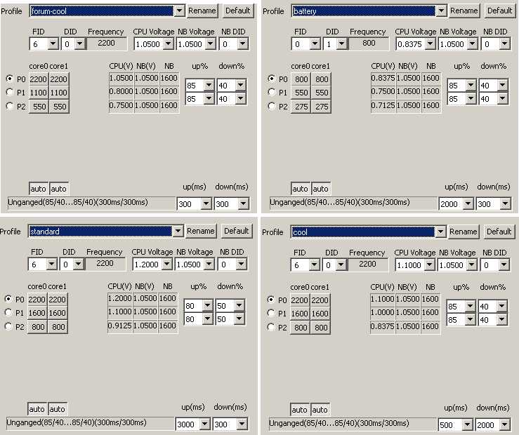

    Jest automatyczny system zwiększania/zmniejszania prędkości procesora.
    Widzę zajętość procesora 20% i 2.2ghz, czemu nie leci to na 1.6ghz?
    Szukam programu który pozwoli mi wprowadzić własne parametry
    zarządzania/przełączania prędkości procesora.

    Kroki mam 800/1600/2200.
    Nie wiem jak do procentów sie do odnieść, mam dwa wiersze up% i down%.

    Zaciekawiła mnie jedna opcja, przez którą teraz czuję niedosyt.
    Istnieje w programie możliwość wybrania innych częstotliwości np. 1700, 400.
    Czy nie da się dodać więcej tych kroków obniżania zegara?
    Niepokoją mnie te procenty procesora, program ma w default wpisane wszedzie : np. 60 i 20, ja mam stopniowaniem do glownej czestotliwości. Jak powinno być prawidłowo?

    60% i 20% to były bodajże właśnie fabryczne ustawienia.
    Dałbym skok 800mhz->1600mhz przy przekroczeniu 50% zużycia procesora, spadek przy 35%. Do tego czas podbicia na (up (ms) ) 2000ms.
    Potem przeskok 1600mhz->2200mhz przy przekroczeniu 75% zużycia i spadek przy 50% zużycia.

    Rozpisałem logikę wg. profilu: forum-cool (schemat), jeśli się mylę proszę o rozpisanie logiki w podobny sposób.
    Używam dwóch górnych profili, dwa dolne to wcześniejsze wersje.
    Gdy procesor chodzi na 1100 sprawdza czy przekracza 880 (85% z 1100), jak ma to zwiększa prędkość do 2200.
    Gdy procesor chodzi stopień wyżej niż 1100 sprawdza czy ma mniej niż 880 (40% z 2200), jak tak to zmniejsza do 1100.
    Gdy procesor chodzi na 550 sprawdza czy przekracza 467 (85% z 550), jak tak to zwiększa prędkość do 1100.
    Gdy procesor chodzi stopień wyżej niż 550 sprawdza czy ma mniej niż 440 (40% z 1100), jak ma to zmniejsza do 550.
