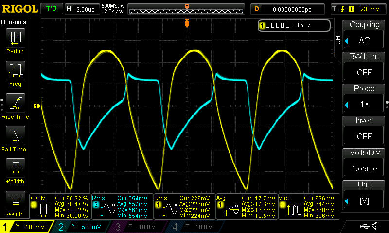

    Pierwszy problem jaki napotkałem po uruchomieniu układu to ogromne wahania nastawionego prądu.
    Mam dwa obrazki jak to wyglądało, niestety nie jestem w stanie określić który przebieg jest który, ale z pewnością jeden z nich to napięcie na zaciskach, a drugi napięcie na rezystorze pomiarowym.
    Zdjęcia mają parę miesięcy.
    Regulowane aktywne obciążenie elektroniczne Regulowane aktywne obciążenie elektroniczne
    Niestety nie widać nastaw oscyloskopu, oprócz tego, że jedna pionowych to 0,5V/div.
    W każdym razie wahania były nie do zaakceptowania, ich amplituda zależała od ustawionego prądu. Obciążałem akumulator.
    Rozwiązaniem okazało się dołączenie kondensatora 100nF na wyjściu OpAmpa.
    Niestety nadal nie wiem dlaczego tak się stało.

    Jeszcze dodam oscylogramy z obciążenia połączonych dwóch ogniw li-ion prądem 1A.
    Przebiegi to napięcie na rezystorze pomiarowym. Czyli prąd.
    Oscylogram pierwszy: 2mV/div 5ms/div.
    Drugi: 1mV/div 500us/div.
    Te ogromne szpilki na pierwszym obrazku to prawdopodobnie zakłócenia z sieci. Niestety cały dom u mnie lata na jednej fazie, jeszcze nie zlokalizowałem źródła tych zakłóceń.
    Co do drugiego oscylogramu - dziwnie wygląda to zakłócenie. Jego amplituda zmienia się wraz z ustawionym prądem.
    Wzbudzenie układu spowodowane odwróceniem fazy sygnału sprzężenia zwrotnego (z opornika R6 do we(-) LM358).
    Błąd - to nieprawidłowy sposób, tym sposobem zwiększyłeś tylko pojemność bramki MOSFET-a i spowolniłeś WO.
    Należało z R6 podać sygnał na we(-) WO przez opornik rzędu 1-2k, z we(-) do wy. WO pojemność rzędu 1-5nF (dobrać min. wartość, przy której brak wzbudzenia w pełnum zakresie regulacji, wstawić wartość większą o min. 50%).
    Nie, to nadal wzbudzenie, bo sposób z kondensatorem 100nF jest nieprawidłowy.

    Co do wzbudzenia.
    Wiem, że ten kondensator 100nF to takie rozpaczliwe rozwiązanie. W sumie miałem nadzieję, że ktoś na to spojrzy i coś poradzi, a nie chciało mi się zakładać tematu tylko po to. Na elektrodzie jest podobny, jednak pamiętam że opisane tam rozwiązanie nie pomogło mi.
    No ale jest okazja więc ponowię próbę i podeślę wyniki.
    Rozebrałem dziś urządzenie, wylutowałem ten końcowy kondensator 100nF.
    Przeciąłem ścieżkę sprzężenia zwrotnego i dodałem rezystor 1k.
    Między nóżki 1 i 2 OpAmpa wstawiłem najpierw kondensator 4n7.

    Przepraszam za niską jakość zdjęć.
    Poniżej prądu 50mA jest w miarę gładko, wyżej jest już naprawdę kiepsko, z prądem zakłócenia rosną, załączam oscylogramy przy prądzie 1A.
    Żółty przebieg to napięcie na rezystorze pomiarowym. Niebieski to napięcie na zaciskach wejściowych obciążenia.
    Niezadowolony efektem do kondensatora 4n7 dolutowałem równolegle 100nF, niestety zmiana jest ledwo widoczna.
    Zostawiam urządzenie rozebrane, mogę jeszcze różne rzeczy pomierzyć itd.
    Będę wdzięczny za pomoc.
    I jeszcze takie pytanie - czy gdybym zostawił ten 100nF w bramce mosfeta to jest to tragicznie złe rozwiązanie? Uwzględniając, że obciążam tylko zasilacze liniowe lub akumulatory.

    Tak, pomyliłem R5 i R6.
    Nie mogę uwierzyć, ze wstawienie 1k i 4,7n nic nie pomogło. To niemożliwe. Wyraźną zmianę powinno dać 470pF. Może coś pomyliłeś?
    Można zwiększyć 1k do np. 10k - ale to już da offset Uwe rzędu mV spowodowany prądem polaryzacji wejścia WO, można zwiększyć 4,7n do 10nF.
    To jest jedyny znany mi poprawny sposób i zawsze działał.

    Hmm nie wiem czy mogłem coś pomylić. Ścieżka łącząca WO i rezystor jest krótka i w miarę prosta.
    Zerknąłem jeszcze raz na płytkę od spodu i okazało się, że rezystor się urwał z jednej strony jak go trochę poruszałem. W każdym razie tym razem dobrze go przylutowałem, upewniłem się - miernik pokazuje 0,98k między nóżką 2 WO a nóżką rezystora pomiarowego.
    Kondensator lutuję bezpośrednio do scalaka, co jest okrutne, ale łatwe w wykonaniu.
    Efekt jest teraz taki, że amplituda oscylacji na rezystorze pomiarowym przy prądzie 1A spadła z około 650 do około 45mV. <- Około, bo silnie zależy od napięcia wejściowego. Im większe jest to napięcie tym amplituda oscylacji maleje (z tego co na szybko pamiętam około 3V - 110mVpp, przy 12V poniżej 30mVpp).
    Dołączenie kolejnego kondensatora 4,7 nF równolegle do obecnego minimalnie zwiększa okres tych oscylacji. Podłączenie 100nF daje na oko ten sam efekt...
    Starałem się poruszać innymi elementami itd., ale nie wpłynęło to na nic. Wylutowałem rezystor i wstawiłem nowy 10k - bez zmian.
    Aha oprócz zasilacza podłączyłem też akumulator li-ion - oscylacje takie same.
    Trochę się dzisiaj tym zmęczyłem, muszę jeszcze raz to przeanalizować, może jutro po pracy jeszcze zerknę.

    Dzisiaj wymieniłem LM338 (niestety nie jest nowy, siedział w płytce prototypowej, ale był sprawny).
    Wstawiłem jeszcze raz rezystor - 10k.
    Wlutowywałem kolejno kondensatory i oscylacje Vpp (prąd ustawiłem na 0,33A) to:
    bez kondensatora - 424 mV
    22pF - 328 mV
    100pF - 368 mV
    4,7 nF - 400 mV
    Zależności nie widzę. Mniejszych kondensatorów nie mam. Dziwne rzeczy się dzieją tutaj. Odlutowywałem przelotkę łączącą rezystor pomiarowy z ADC atmegi - bez zmian.
    Częstotliwość oscylacji to około 200-220 kHz.
    Włożyłem poprzedni LM338 z przylutowanym kondensatorem 4,7nF - oscylacje to około 200mV przy tym samym prądzie. (poprzedni 4,7 wylutowany. Dołożenie kolejnego 4,7 niewiele zmienia)
    Kupię parę tych kostek niedługo i będę próbował dalej.
    Trochę to frustrujące.

    Z kolegą trymer01 podczas prywatnej konwersacji próbowaliśmy zwalczyć wzbudzenia wzmacniacza, opisane w punkcie 1. - co poszło nie tak.
    Wyrzuciłem ten kondensator 100nF, zgodnie z radą kolegi LED5W z drugiego wzmacniacza zrobiłem wtórnik napięcia z potencjometru.
    Schemat wygląda teraz mniej więcej tak:
    Dobierałem różne wartości rezystora w pętli sprzężenia zwrotnego i kondensatora C8 z tego schematu. Niestety nawet wstawianie w jego miejsce pojemności rzędu 100nF nie gwarantuje stabilności.
    Na obecną chwilę układ jest "często" stabilny. Obciążam akumulator prądem 1,5A.
    Przebieg na oscyloskopie - prawie idealna linia prosta.
    Wystarczy jednak minimalne zakłócenie - np. włączenie chińskiej lampki 230V LED na tej samej fazie i wzmacniacz wpada w oscylacje. Amplituda na wyjściu WO to setki mV.
    Oscylację mogę zgasić dotykając np. śrubokrętem wejścia odwracającego wzmacniacza.
    Trochę z tym walczę w wolnym czasie, niestety dochodzę do wniosku, że nie uda się osiągnąć stabilności w inny sposób niż dotychczas - podłączenie dużej pojemności 100nF równolegle z bramką. Wynika to być może z połączenia MOSFETa długimi przewodami.
