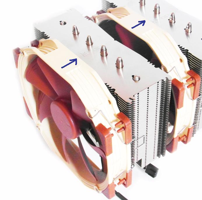

    Witam posiadam 2 wentylatory do chłodzenia Spartan Pro HE924 i nie wiem jak zamontować drugi czy ma on także być skierowany w stronę procesora czy w stronę wyjścia z obudowy tzn. w którą strone ma wychodzić powietrze?

    Na wentylatorach jest zaznaczony kierunek obrotów wentylatora i kierunek przepływu powietrza.
    Należy je zamontować tak by kierunek przepływu był w jedną stronę, [najlepiej na zewnątrz obudowy], orientacyjnie zaznaczyłem na obrazku.

    To nazywa się konfiguracja push pull.
    Miałem Spartana Pro na G3258 i to ciut lepszy zamiennik boxa. Moim zdaniem zakup bezsensowny, bo za tą samą kwotę w używce masz Fortisa, lub Ferę.
    Oczywiście zysk na temperaturze będzie znikomy, a jak masz jeszcze wentylator wyciągający z tyłu obudowy to będzie żaden. A będzie głośniej.
