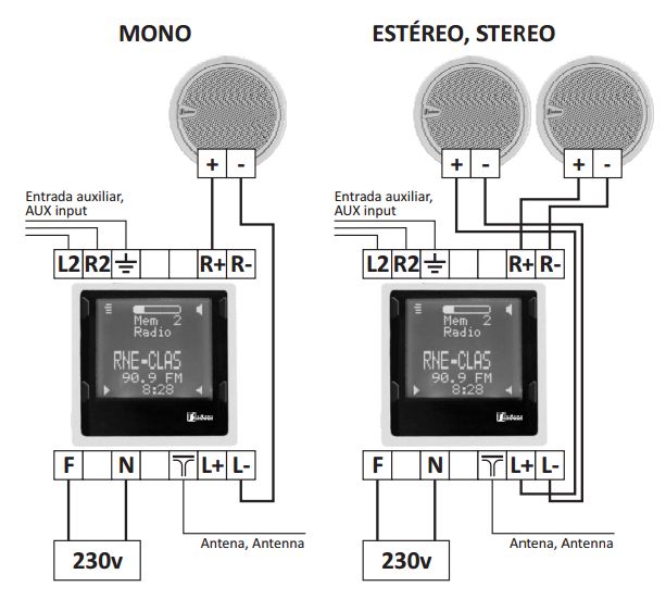

    Kupiłam radio Sindoor KR 3201 z głośnikami w suficie i chcę aby grała muzyka wraz z włączaniem światła. Elektryk podłączył tak , że przy wyłączeniu światła- radio traci zasilanie i nawet godzinę trzeba od nowa ustawiać. Tak nie miało być:( Proszę o pomoc ( najlepiej schemat) jak podpiąć radio aby przy zgaszonym świetle było w stanie czuwania a grało przy włączonym oświetleniu.

    Nie można tego zrobić tak jak chcesz, wg. instrukcji radio musi być na stałe podłączone do prądu.
    Radio Sindoor KR3201 - Jak podłączyć, aby działało z oświetleniem?
    Pozostaje więc, wyjąć wyłącznik z puszki, i połączyć na stałe kable idące do radia, a radio włączać na panelu.

    Bardzo dziękuję za podpowiedź ale w opisie radia jest napisane, że : "Zestaw radiowy posiadaj funkcję podłączeniu do instalacji oświetleniowej pozwala na automatyczne włączanie ulubionej stacji radiowej przy zapaleniu światła. " Czyli można czy nie można?

    To trzeba poszukać funkcji IDEAL lub Turn-ON i ją włączyć w menu urządzenia.
    Zobacz na stronę 7 instrukcji obsługi, do pobrania niżej.
    Spróbuj włączyć radio i przytrzymać przycisk ON/OFF na 5 sekund, włączy się funkcja TURN ON.
