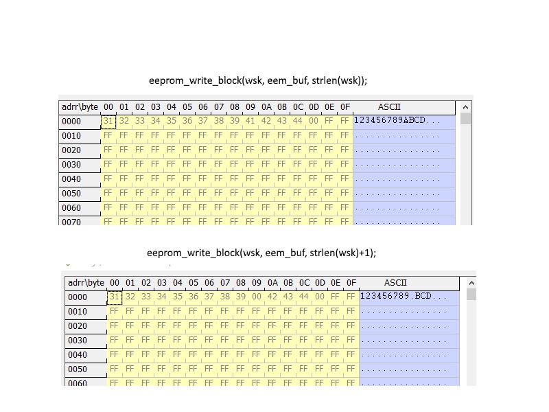

    Szukam sposobu na zabezpieczenie w eeprom
    Mam taką sytuację
    dane zapisuje za pomocą takiej funkcji
    eeprom_write_block(wsk, eem_buf, strlen(wsk));
    i teraz jeśli zapisze np. 123456789ABCD
    odczytam 123456789ABCD
    następnym razem zapiszę 987654321
    to w pamięci odczytuje
    987654321ABCD
    czyli zostają stare z poprzedniego zapisu
    jak się ich pozbyć tak aby kolejny zapis był bez poprzednich danych jeśli jest ich więcej niż aktualnie zapisanych?
    #8 14917720
    szczywronek
    Te dane to zawsze będą stringi? Jeśli tak to przerób:
    Kod: C / C++
    Zaloguj się, aby zobaczyć kod
    na:
    Kod: C / C++
    Dzięki temu zapisywany będzie też znak końca stringu.

  • #11 14918303
    tanczacy_z_linkami
    Zapis z zabezpieczeniem działa :)

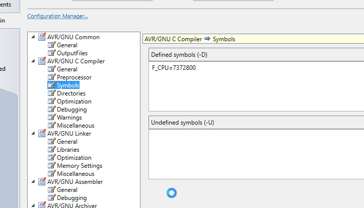

    tanczacy_z_linkami
    Udało sie :)
    Problem był spowodowany zle ustawionym kwarcu bo w kodzie
    teraz jest tak jak na obrazku Zapis stringa do EEPROM i wysłanie na UART po odebraniu TEST
    i gra :)
