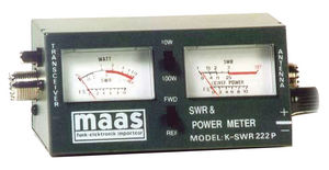

    Witam chciałbym zestroić swoje CB Radio Unidena 520 z tym że nie wiem za bardzo jak to zrobić gdyż reflektometr który posiadam ma 2 szybki czy zegary z wskazówkami i za bardzo nie wiem, czym się kierować czy ktoś mógłby mi wytłumaczyć jak się stroi radio tym sprzętem Mass k-SWR 222P

    Jesteś w wielkim błędzie. To że na antenie pisze 150W oznacza jedynie jaką maksymalną moc wytrzyma antena. W twoim reflektometrze są dwa wskaźniki. Z lewej wskazuje moc nadajnika i jeśli pracujesz na mocy do 10W wtedy ustawiasz przełącznik w pozycję 10W, jeśli moc nadajnika przekracza 10W wtedy przełączasz na zakres 100W. Tylko że ty chcesz zestroić antenę więc ten wskaźnik i przełączanie zakresów mocy Cię nie powinno interesować. Ciebie interesują pierwsze 4 pkt. z instrukcji i prawy wskaźnik.
    Masz przełączyć w pozycję FWD, w radiu włączyć nadawanie i pokrętłem doprowadzić prawy wskaźnik w pozycję SET( w końcu skali). Następnie cały czas nadając przełączyć w pozycję REF i masz odczyt twego SWR. Należy tak stroić antenę by w pozycji REF wychylenie wskazówki było jak najmniejsze. Po każdym korygowaniu dostrojenia anteny trzeba na nowo kalibrować wskazówkę do pozycji SET jak wyżej pisałem.
