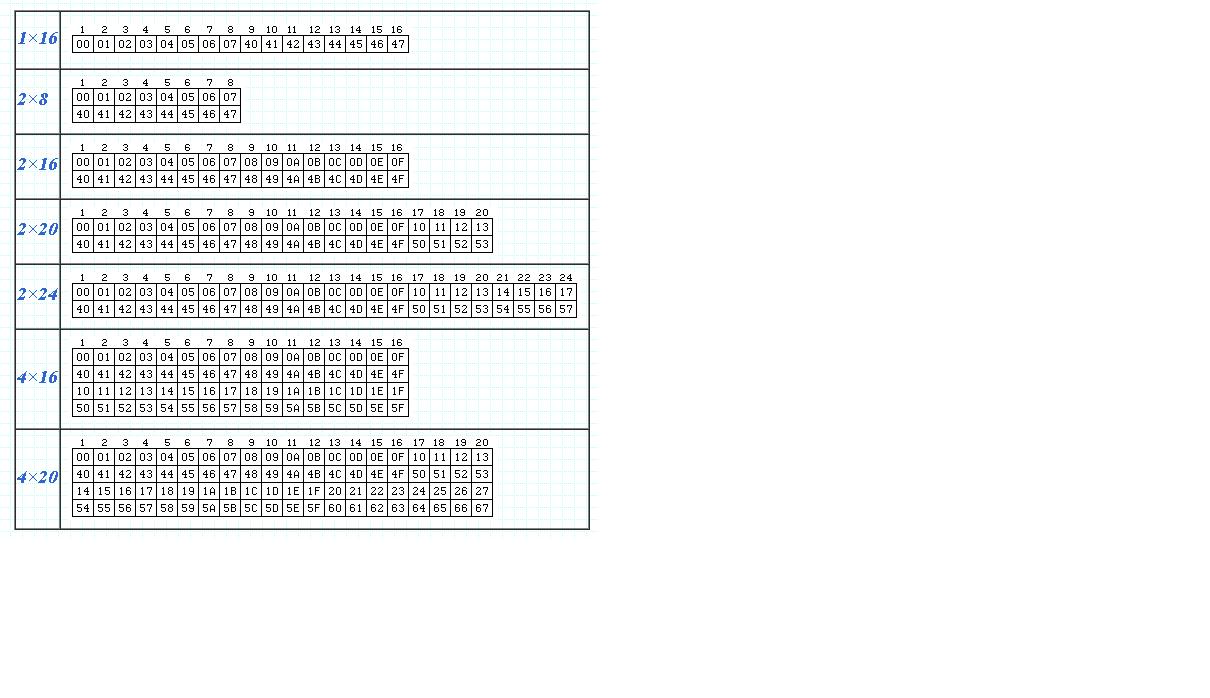

Jak chyba większość początkujących w nauce pisania programów, przymierzam się do wykonania prostego zegarka na lcd.
Testuję na prostym programie (if, case, break...) menu.Wysyłam do wyświetlacza np. godziny, minuty, 00:00, ale nie wiem, jak zrobić, a żebym wiedział, który segment jest akurat zmieniany (edytowany). Coś na zasadzie migającej cyfry, czy kursora na tej pozycji (widziałem na filmikach innych kolegów).
Włączyłem kursor, miganie kursora (domyślnie był wyłączony w pliku h.), ale dalej nie wiem, jak użyć odpowiednich funkcji i na ile jest to trudne.
Szukałem, ale nie znalazłem odpowiednich informacji, które by mi pomogły.
Proszę o pomoc doświadczonych w tej materii kolegów.
Z góry dziękuję.
