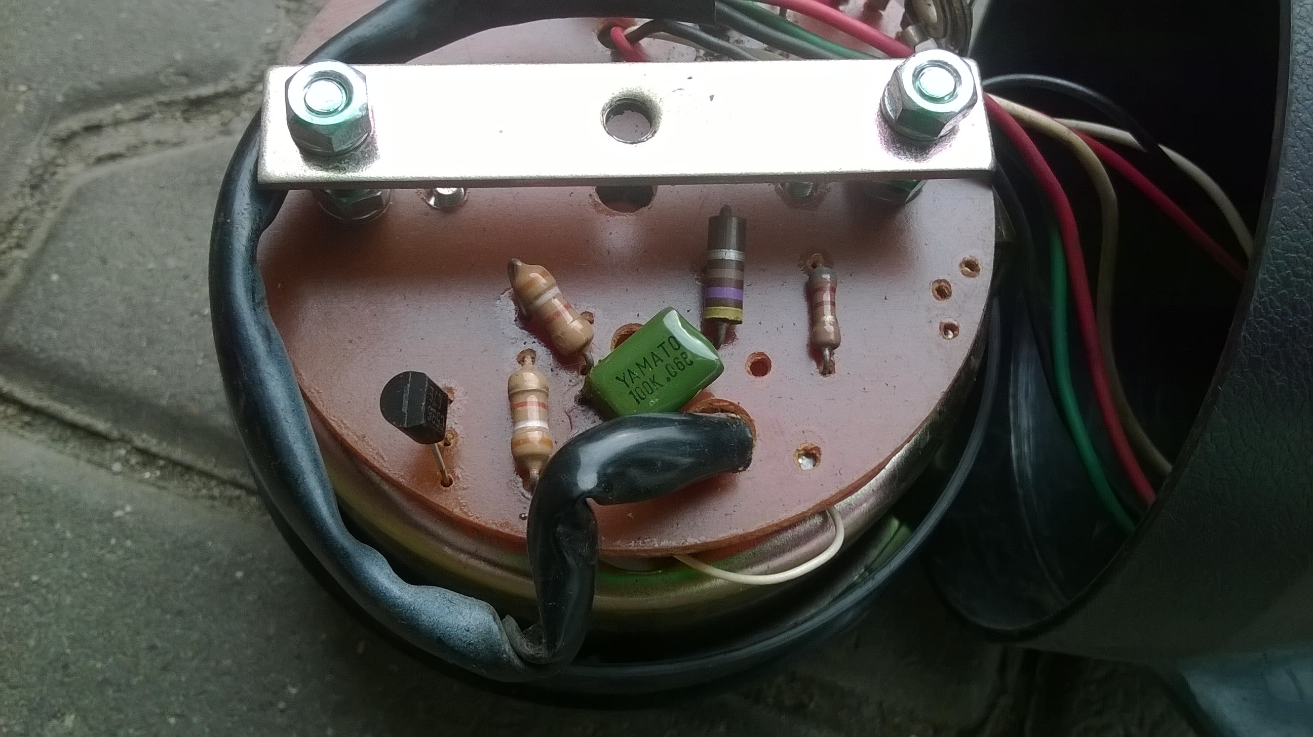

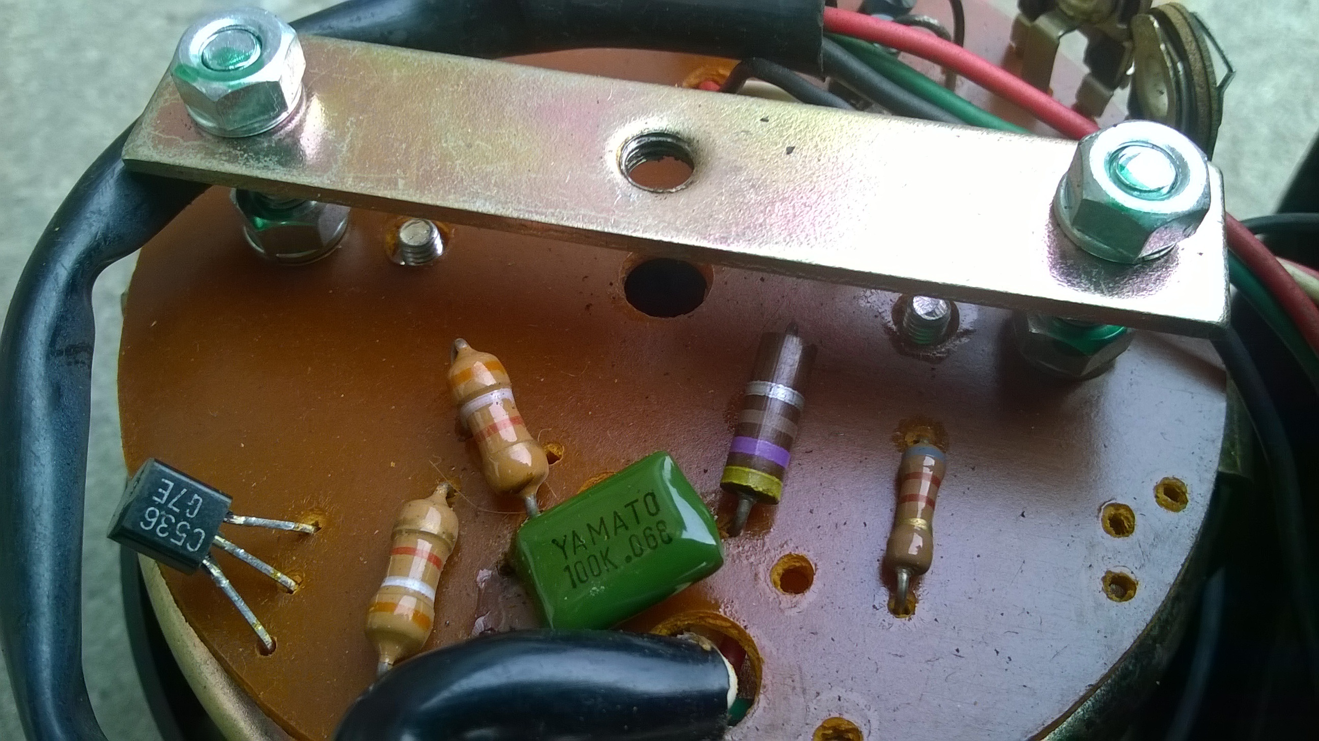

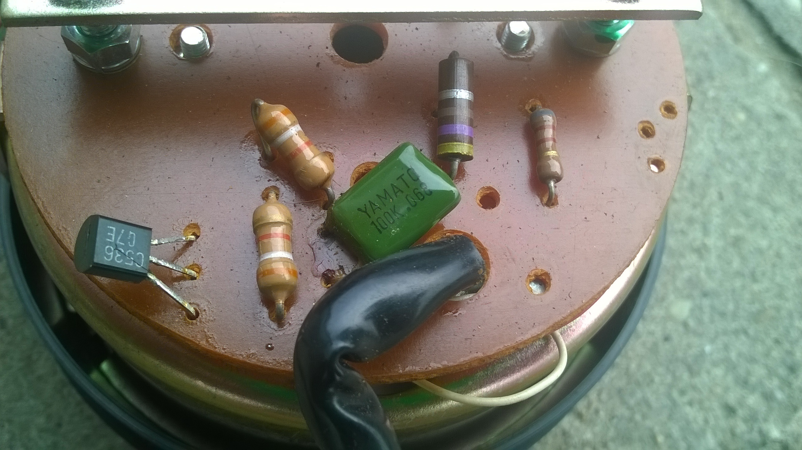

    Jjak przerobić obrotomierz z 4 cyl na 2 cyl do maluszka?
    Rozebrałem obrotek i wytypowałem kondensator który trzeba zmienić (tak na oko bo nie wiem czy to ten) jest to ten zielony ale z drugiej strony to nie pisze na nim te 220 coś tam tylko YAMATO 100k .068 i nie jestem pewny że to ten ew. jak rozszyfrować który to kondensator z widocznych na foto odpowiada za impulsy...i druga opcja o co chodzi z tymi diodami wysokonapięciowymi że sie je gdzieś tam daje przed obrotek a cewkę i pokazuje prawidłowo
    albo niech mi ktoś powie co to za firma tego obrotka to może coś znajdę na necie.

  • #2 14917963
    jacekko0
    Zamieść wyraźne zdjęcie płytki.

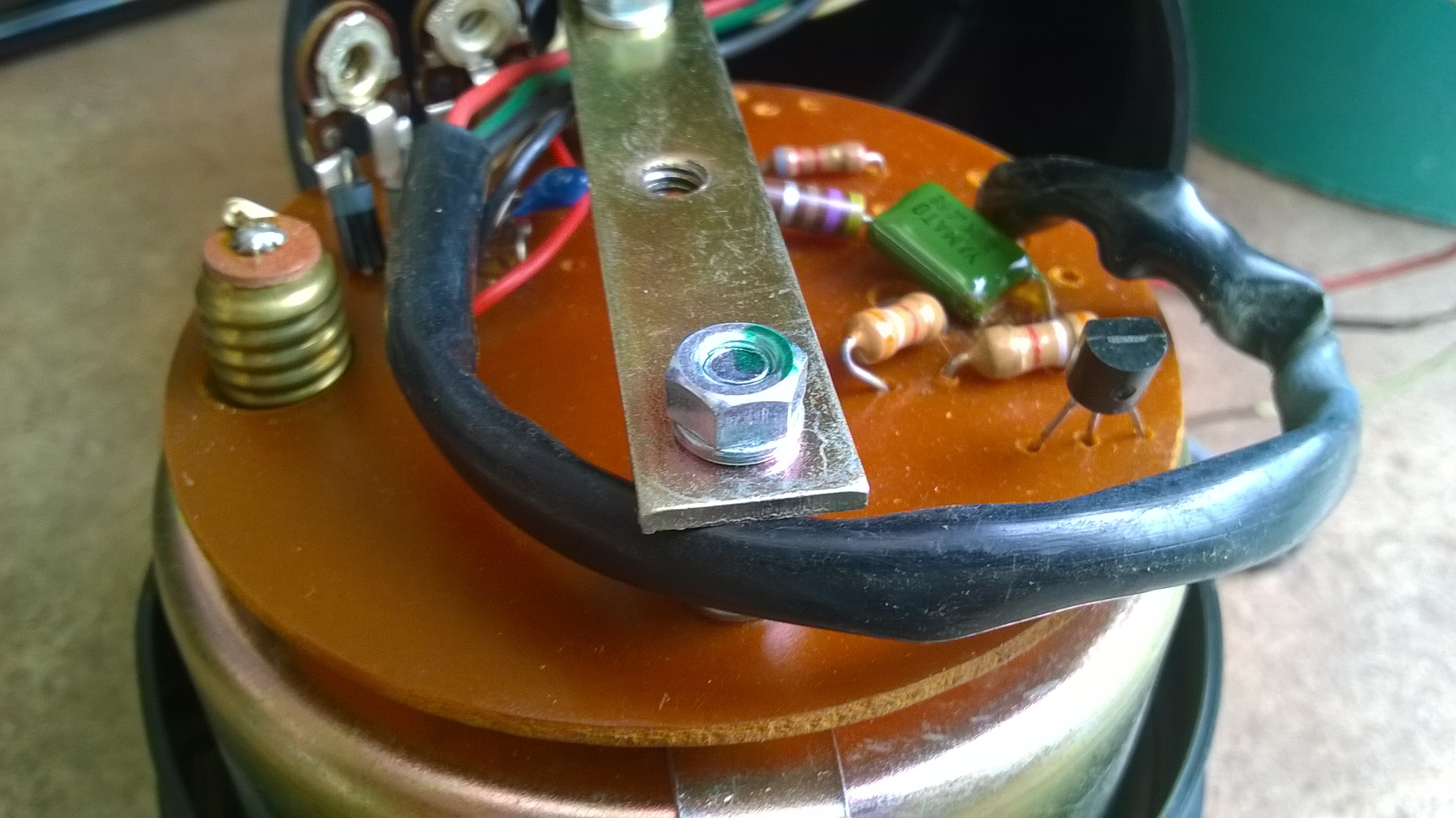

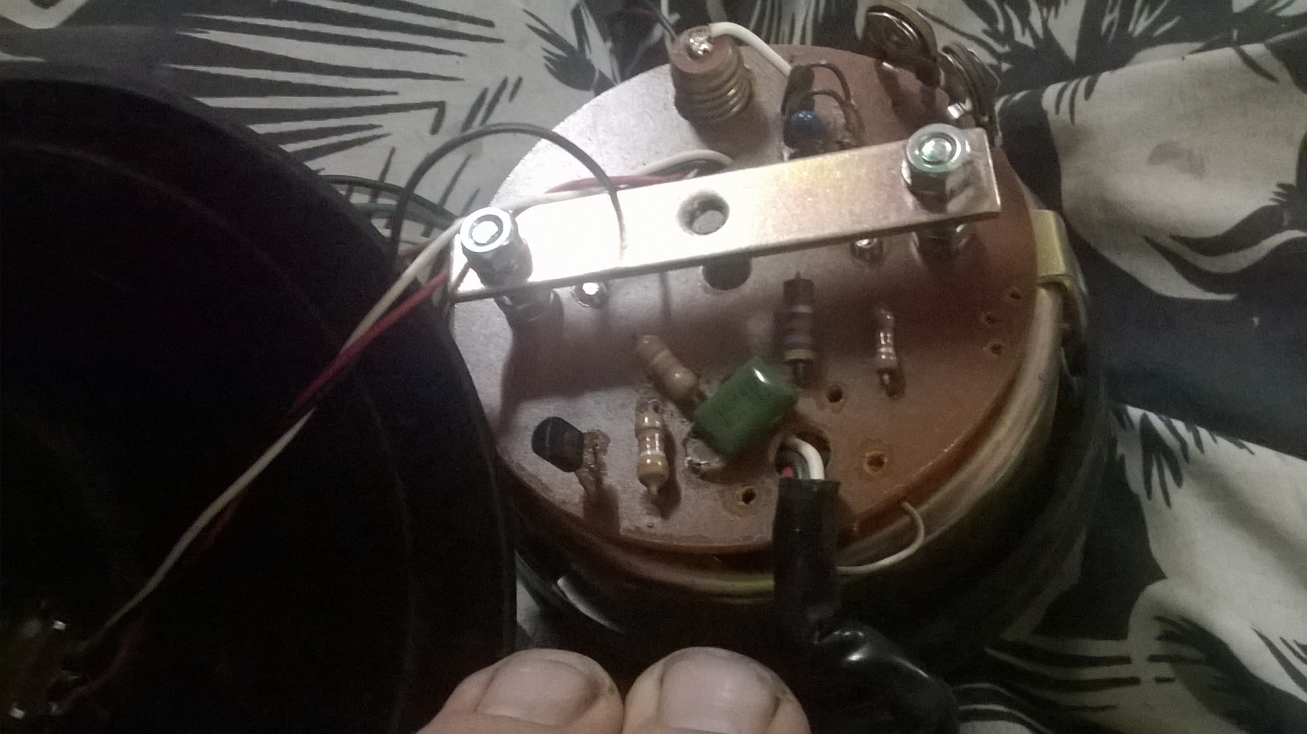

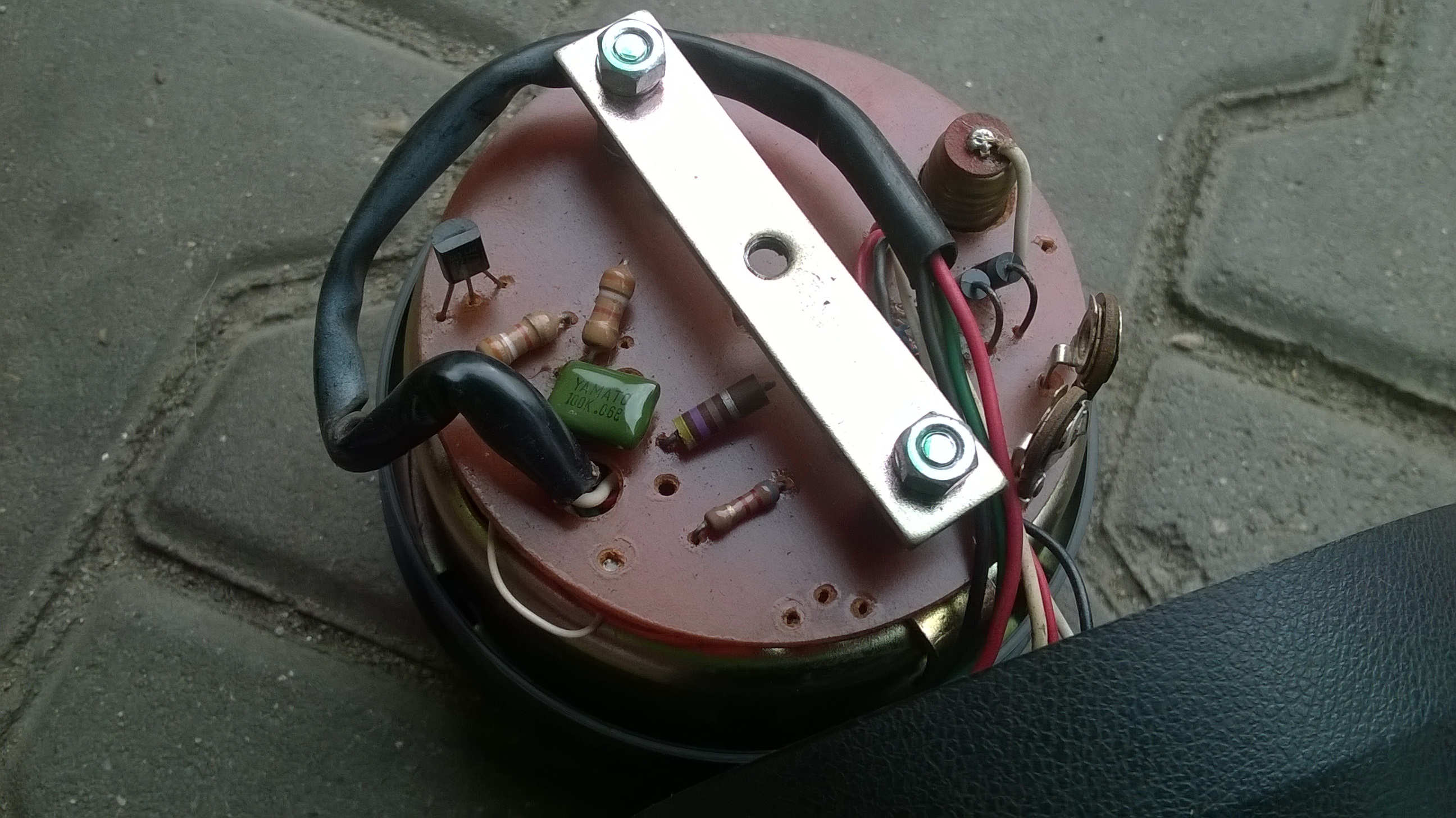

  • #3 14925050
    CHLASTA92
    Fiat 126p - jak przerobić obrotomierz z 4 cylindrów na 2 cylindry?
  • #4 14927061
    carrot
    Moderator Samochody
    Zielony 100K, to 100nF, z drugiej strony płytki niebieski, tantalowy 0,47µF, możesz poeksperymentować z wymianą
  • #5 14936239
    CHLASTA92
    No dobra ale to jak bo właśnie miałem iśś wylutować z czegoś kondensator 220 żeby po prostu na odpalonym silniku przykładać do obecnych kondensatorów ten wy lutowany z czegoś tam
    i z tego co wychodzi ten zielony ma 100 czyli aby podwoić jego wskazania to potrzebuje jeszcze jeden 100
