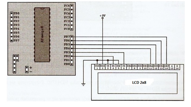

    Rozpocząłem zabawę z LCD HD44780 2x8 na Atmega32.
    Podłączyłem go według schematu:
    LCD HD44780 2x8 na Atmega32 - sprawdzenie kodu, port D zamiast B
    Tylko, że zamiast portu B wszystko znajduje się na porcie D.
    Zmontowałem taki kod:
    Kod: C / C++
    Zaloguj się, aby zobaczyć kod
    Nic się niestety nie wyświetla... Czy ktoś może mi pomóc znaleźć błąd??
  • #2 14917937
    sp3ots
    Witam !
    Nie każdy LCD ma pin nr. 3 podłączony do masy, pin 3 to kontrast i tam zazwyczaj podłączony jest środkowy pin potencjometru montażowego np. 10k, skrajne piny potencjometru kontrastu, jeden do masy, drugi do +5V.
