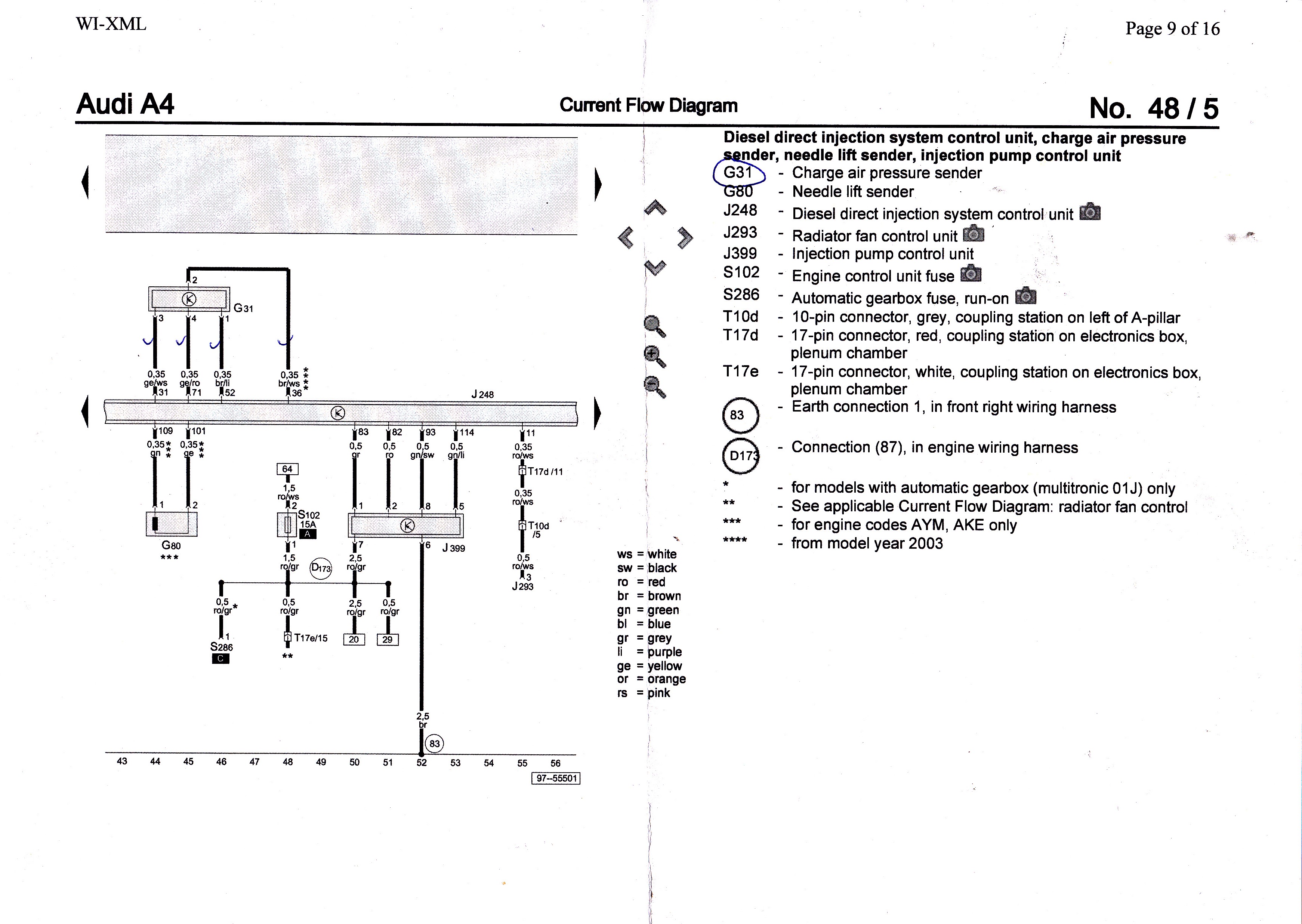

    Wizyta w serwisie skonczyla sie diagnoza uszkodzonego czujnika doladowania przy intercoolerze.Czujnik raz wskazuje 1 bar a za pare sekund 2,5 po czym schodzi do 0,5 i tak w kolko.Jutro bede wymienial i zobaczymy jaki bedzie efekt.
    Jakby mial ktos schemat umiejcowienia bylbym bardzo wdzieczny.Wiem ze jest pod lewa lampa,siedzi na chlodnicy na 2 sruby.

    Nie trzeba demontować zderzaka jak Pan T5 zalecał,a nawet było by to jeszcze gorsze.Zbedna praca i strata czasu.Czujnik jest usytuowany dokladnie pod mocowaniem pod lampe.Wystarczy wyjąć lampe(4 śrubki),nastepnie mocowanie tacki lampy(2 śrubki) i czujnik jest widoczny gołym okiem( 2 śrubki).
    Załączam zdjecie pogladowe a takze schemat wiązki czujnika dla ew.sprawdzenia przerwy.
