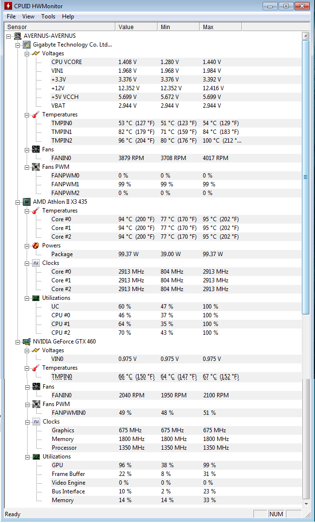

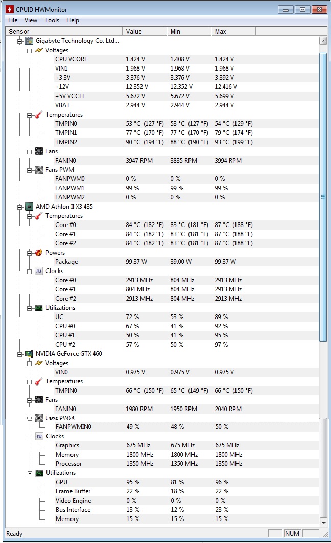

    Witam. Problem taki: był sobie PC, miał zasilacz 500W chiefteca procek AMD x2 + 3.0mhz 4 GB RAMu grafika GF9800GT na plycie ga m61pme s2p
    Działa wiele lat, nie grywałem długo w nic to wystarczał, tak wiem że to staroć.
    Ale przeszedłem na nim gre Space Marine, bez problemu na średnich detalach, z 3 lata temu.
    Teraz odpalam jakis czas temu tą samą gre - i komp sie grzeje jak cholera i sam sie wyłącza w "ciężkich" momentach gry ( tak wiem ze generalnie jest gorąco, ale... )
    Co by sie tak komp do owej gry nie męczył, postanowiłem go nieco ulepszyć - wiec lekki up date, na kartę Asus'a "ENGTX460 DirectCU 1GB" i zasilacz nowy - 600W również chiefteca co by prądu mu nie brakowało - używany - ale sprawny.
    Procek x4 phenom'a 955 BE w drodze, (nie chciałem zmieniać plyty głównej specjalnie dla procka - wiem ze hałaśliwy ale przeżyję, mam słuchawki, najwyżej zmienię chłodzenie)
    i odpalam teraz ów gre, bez tego nowego procka i dalej potrafi się wyłączyć. Czy to wina temperatur - czy po prostu coś się popsuło na płycie głownej ? bo nie wierze ze o tyle lepsza karta ma problem z utrzymaniem takiego tytułu jak Space Marine...
    Dodaje 2 screeny ze Speedfan'a - w czasie pracy w windowsie (kilka kart, muzyka) i w czasie gry (rowniez z muzyka i ze stronami)
    nie wiem co to jest temp1 2 3 - ale podobno 2 to procek
    Core - rozumiem ze chipset plyty glownej ? czy cos takiego ? :P
    GPU - grafa wiadomo.
    Edit: gdzieś na stronie widzialem ze procek pracuje w temp do 96*C (ten dwu rdzeniowy)

    Jaka obudowa i jak jest rozwiązana cyrkulacja powietrza w niej? Jakie chłodzenie na procesorze i kiedy była wymieniona pasta termoprzewodząca?
    Wklej screen z HWMonitor bo Speedfan pokazuje bzdury, przy odpalonych programach temp. grafiki ma 65 stopni a podczas grania 66 - niemożliwe żeby wzrosła tylko o jeden stopień kiedy jest męczona, w ogóle nie wiadomo który odczyt za co odpowiada...

    OK, procesor się topi i za chwilę go uwalisz, 95 stopni to dużo za dużo od jego Tj max. Zabezpieczenie przed przegrzaniem w biosie masz wyłączone?
    Kup nową pastę termo np Arctic MX4 lub Silver 5 (tubka 4g około 15zł), zdejmij chłodzenie, wyczyść starą pastę dokładnie i nałóż kroplę na CPU i zamontuj z powrotem radiator.
    Grafika też ma za ciepło jeżeli to jest w spoczynku, powinna mieć max 40 stopni. Wklej zdjęcie obudowy, powinna być zamknięta i wentylatory mają odpowiadać za dostarczanie powietrza + wypychanie ciepłego poza nią.
