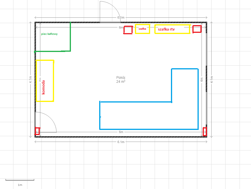

Jak rozstawić kino domowe? Taga Harmony VSX-923.
GrzesinekXXX 15 Sie 2015 14:04 720 2
  • #1 14922678
    GrzesinekXXX
    Witam robię remont salonu i mam problem gdzie ulokować tylne głośniki surround w linku plan pokoju na czerwono zaznaczone głośniki gdzie planuje je rozstawić tylne głośniki chce powiesić na wysokości 210 cm nad drzwiami drugi na przeciwko na tej samej wysokości nie wiem czy będzie to prawidłowe dla dźwięku ale innej opcji nie widzę gdyż drzwi są bardzo blisko ściany 10 cm od niej wiec za drzwiami ich nie zmieszczę. Proszę o pomoc czy takie położenie głośników będzie odpowiedni kolumny to Taga Harmony Amplituner VSX-923. Pozdrawiam
  • #2 14923032
    KOCUREK1970
    Specjalista Sieci, Internet
    Wszystkie głośniki powinny być na wysokości uszu słuchającego.
    Głośnik przy dolnych drzwiach (koło komody) przystaw bliżej kanapy.
  • #3 14923564
    GrzesinekXXX
    Niestety nie mogę wstawić bliżej kanapy bo głośniki by w tedy były na samym wejściu wizualnie nie do przyjęcia. Wstępnie chciałem dać w narożniku przy oknie a drugi na końcu wypoczynku ale drzwi są zaraz przy ścianie wiec wchodzac do salonu głośnik będzie na samym wejściu dlatego chcę podnieść je wyżej na wysokość dźwięku i kierując je w stronę kapłan chodź nie wiem jaki negatywny efekt uzyskam......? A kolumny podłogowe frontowe mogą zostać w takim położeniu bo druga opcje biorę symetrycznie do telewizora czyli zaraz po bokach szafki rtv...? Chciałbym w przyszłości zamontować projektor wiec kolumny wypadało by umieścić po bokach czyli między drzwwiami a rogiem przy balkonie.......????
