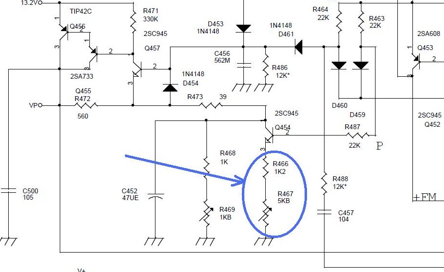

    Witam wszystkich.
    Radyjko jak w temacie, często znajduje opisy że niektórzy podnoszą moc do 2,5W bez zniekształcenia modulacji.
    Niestety nigdzie nie znalazłem opisu w jaki sposób. Oczywiście bez montażu trafo.
    Wiem że ten 1W mocy wystarczy do komunikacji.
    Raczej chciałbym poznać ten sposób czysto w celach edukacyjnych.
    Może ktoś to robił lub wie jak to uzyskać i zechce się podzielić swoją wiedzą.
    Druga sprawa, chce do tego radia podpiąć mikrofon Densei EC-2002 i czy żeby wykorzystać możliwości tego mikrofonu, muszę pozbawić radio limitera modulacji?
    Jeśli tak, to jak to zrobić?
    Będę wdzięczny za wszelkie podpowiedzi.

    Odnośnie twojego tematu, też myślałem o jakimś rezystorze przez który w AM spada napięcie sterujące końcówkę mocy.
    Niestety nie jestem aż tak dobry, żeby dojść który to rezystor.
    Owszem VR5 ma wpływ na moc i w FM i AM, ale w AM max. mogę uzyskać 1W, więc samym VR5 nie da się zwiększyć mocy.

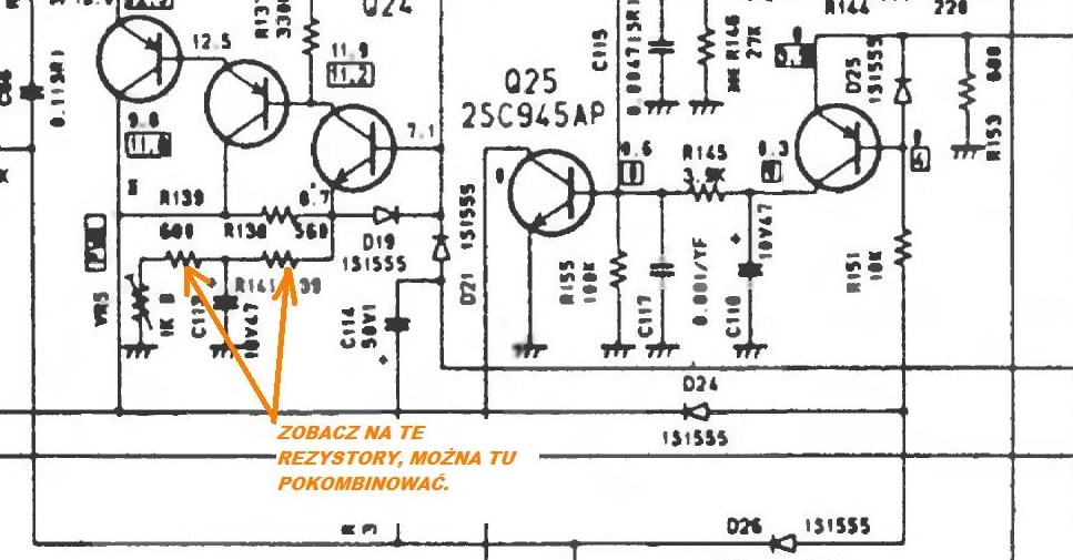

    No właśnie ten nr rezystora mnie zmylił.
    Też od początku mnie ciekawił ten rezystor przy VR5, ale bałem się trochę tego kondensatora.
    A więc jak dam zworę - jest 4W, ale zrobiłem odsłuch na innym radiu - zrywa modulację.
    Wydaje mi się że ustawienie 2,5 - 3W jest optymalne i w zupełności wystarczy.
    Tak więc zadziałało tak samo jak u ciebie.
    Dzięki za wskazówki i pozdrawiam.
