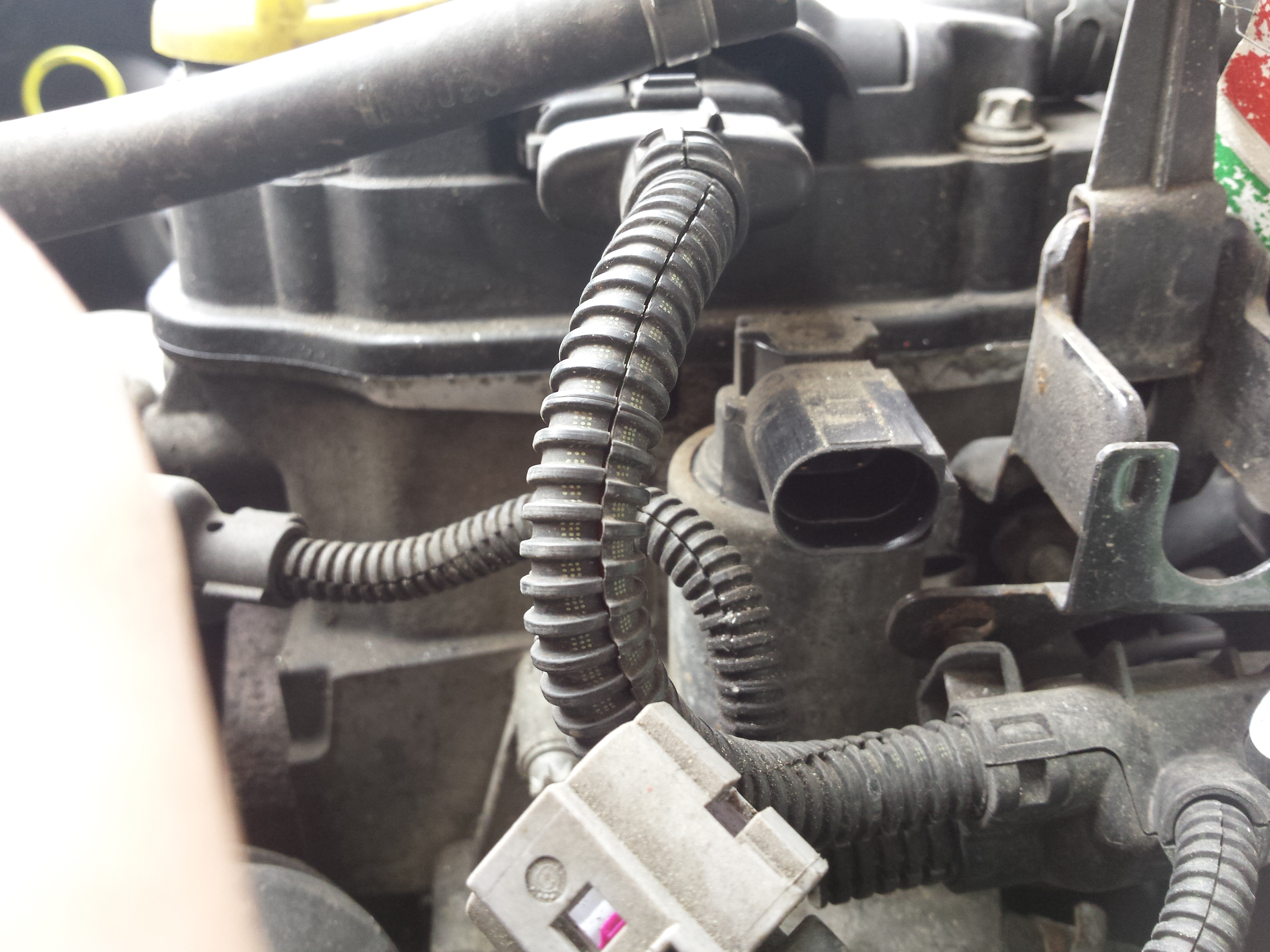

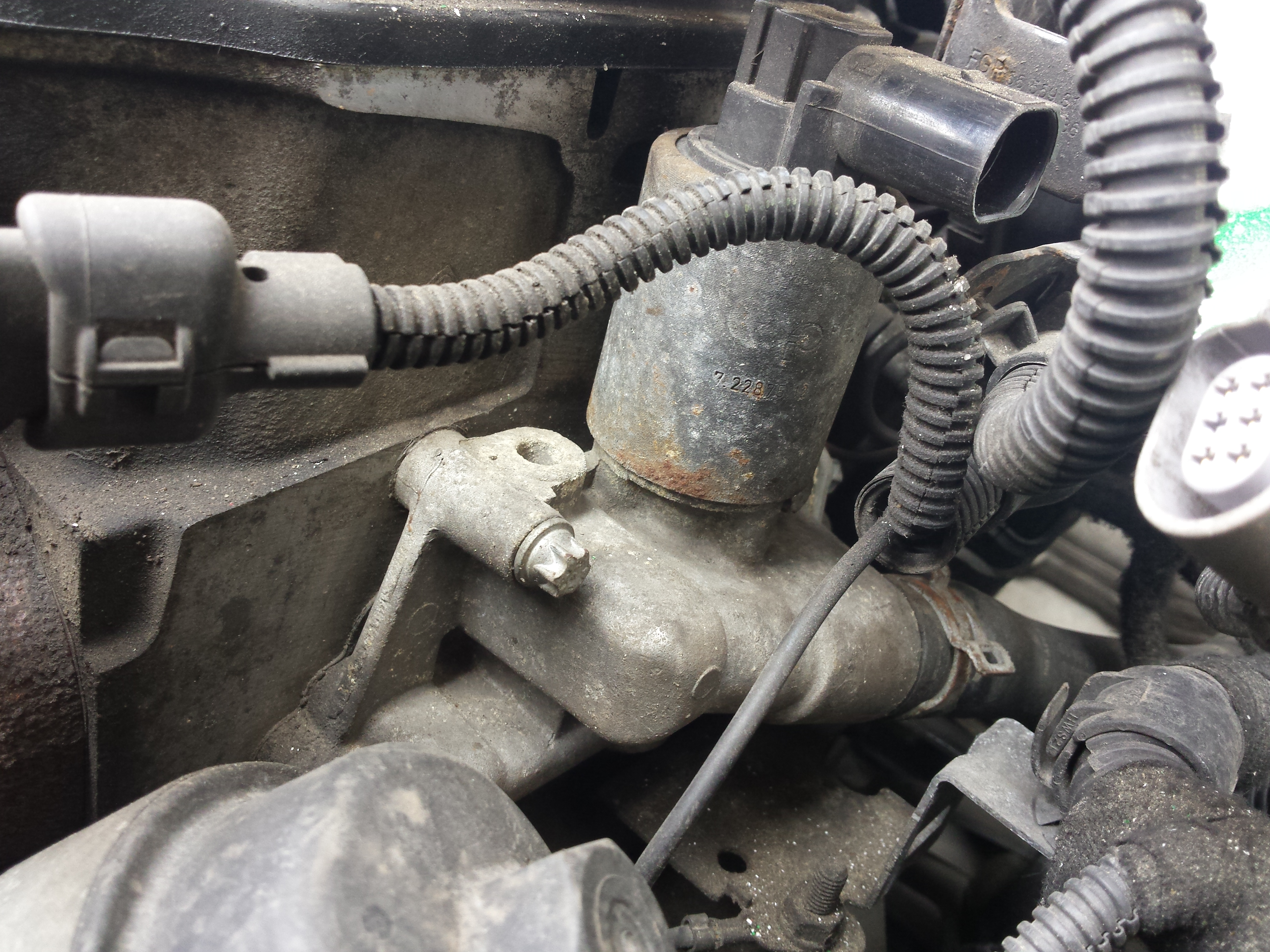

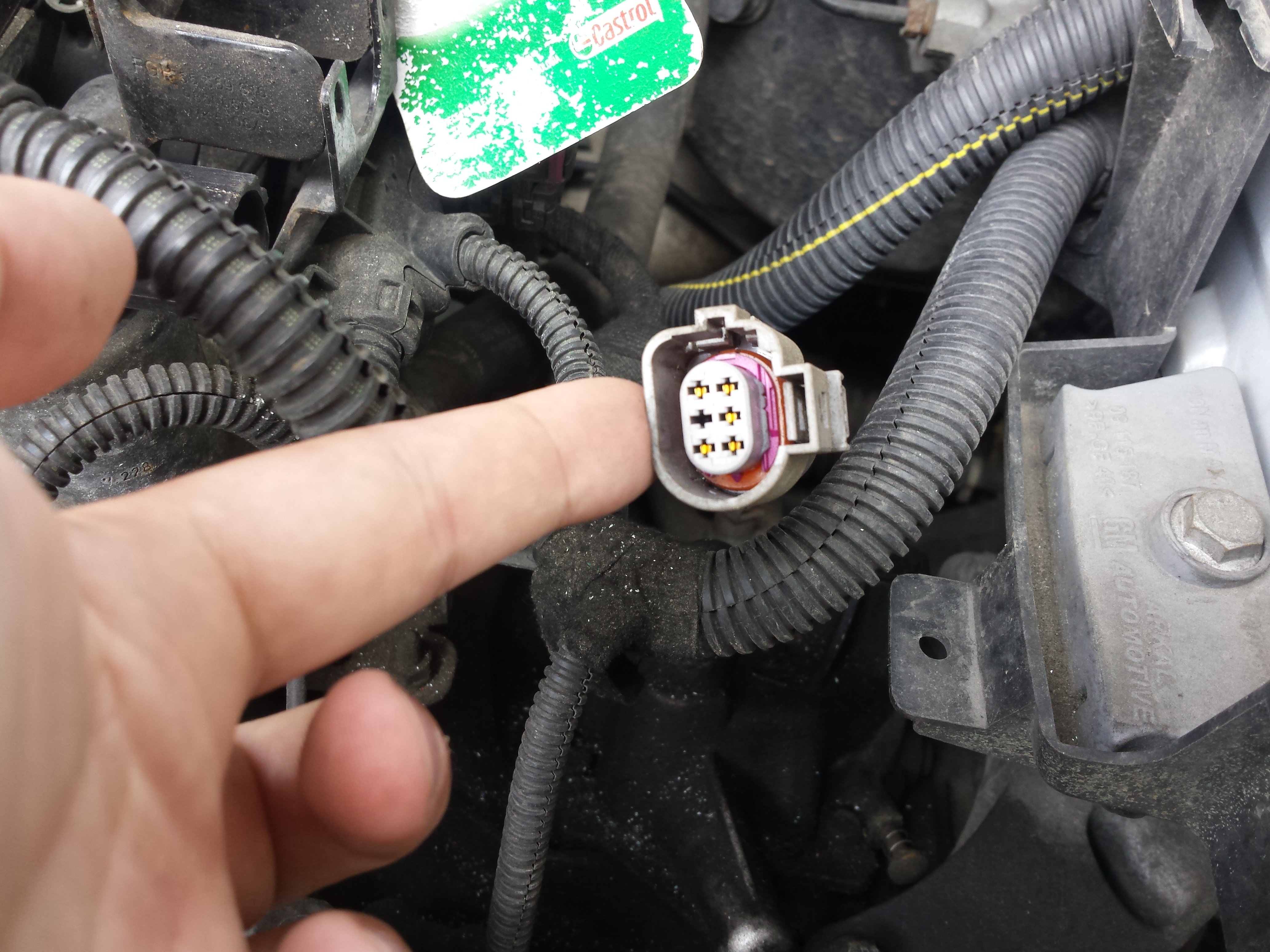

    Witam. Proszę o pomoc w rozpoznaniu części od której jest odłączona wtyczka na zdjęciach. Samochód nie miał mocy (jeśli w ogóle można mówić, że kiedykolwiek miał :P), mechanik odłączył wtyczkę i poza zapaloną kontrolką "Check Engine" samochód odżył. O co może chodzić?
    Opel Corsa D - Silnik Z10XEP - Rozpoznanie części ze zdjęcia. Opel Corsa D - Silnik Z10XEP - Rozpoznanie części ze zdjęcia. Opel Corsa D - Silnik Z10XEP - Rozpoznanie części ze zdjęcia. Opel Corsa D - Silnik Z10XEP - Rozpoznanie części ze zdjęcia. Opel Corsa D - Silnik Z10XEP - Rozpoznanie części ze zdjęcia. Opel Corsa D - Silnik Z10XEP - Rozpoznanie części ze zdjęcia. Opel Corsa D - Silnik Z10XEP - Rozpoznanie części ze zdjęcia.
  • #2 14923511
    spinacz
    Odłączył Ci EGR.
  • #3 14923513
    domex32
    Wtyk wypięty z zaworu EGR.
    Jeśli sam zawór jest w porządku, nie zawiesza się, bardzo możliwe że masz zapchany katalizator.
  • #4 14923524
    DjExit
    Wszystko jasne :D Dzięki Panowie :D Czy konieczna jest wymiana? Czy da się jakoś wyłączyć EGR i raz na zawsze zapomnieć o problemie? Samochód nie mój, tylko mojej mamy i nie chcę żeby się niepokoiła ciągle ściecącął kontrolką :P

  • #7 14924379
    domex32
    To akurat jest proste.
    Układ zaprojektowany jest do pracy ze sprawnym układem wydechowym.
    Duże przeciwcisnienie spalin, powoduje, że więcej spalin dostaje się do kolektora ssacego przy tym samym uchyleniu niż przy sprawnym układzie.
