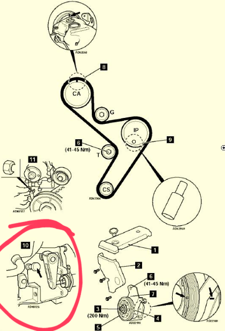

    Witam, wie ktoś gdzie włożyć trzpień blokujący koło zamachowe, dodaje zdjęcie na którym widać gdzie, jednak nie mogę go znaleźć na silniku. Z góry dziękuję za pomoc.

    atego20
    Przy łapie sprzęgła

    Tommy.74
    Poziom 8  
    atego20 napisał:
    Przy łapie sprzęgła
    Tylko że tam jest wysprzęglik

    Debel_007
    Jak masz połączenie skrzyni z silnikiem to w obudowie skrzyni masz dwie dziury od przodu i na blokade bedzie ta niżej wychodz centralnie na wysokosci środka wału
