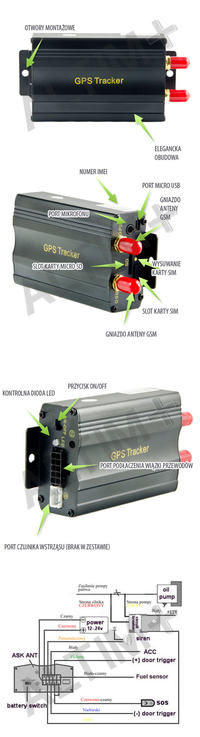

    Witam chciałbym zmontować alarm z powiadomieniem i gps. Zakupiłem już Lokalizator Tracker
    GPS TK103-2B i do tego ultradzwiękowy sensor wyzwalany minusem, DWU STREFOWY CZUJNIK UDERZENIOWY LEGENFORD wyzwalany minusem, Czujnik uderzeniowy udarowy wstrząsowy. Wg schematu można podłączyć do tego lokalizatora i będzie wywołany alarm. Mam tylko jedno pytanie czy można wszystkie te zabezpieczenie wywoływane minusem połączyć ze sobą pod jeden kabel i nie będzie żadnych fałszywych alarmów? Nie będzie wariowało?
    Jak połączyć alarm GPS TK103-2B z czujnikami i uniknąć fałszywych alarmów?
    Chciałbym rozbudować to urządzenie o kilka urządzeń. Orientujecie się czy jest możliwość zamontować gdzieś diodę sygnalizującą uzbrojenie alarmu?
    Druge pytanie tracker posiada wejście na shock sensor lecz chciałbym podłączyć swój bo mam markowy lecz nie mam pojęcia jak to zrobić. wychodzi 3 piny i nie wiem które są zasilaniem a który jest wyzwoleniem sensora i czy jest wyzwalany plusem czy minusem.
    Szukam jeszcze jakiegoś układu który podepnę pod wyjście syreny i po pojawieniu się alarmu będzie mi migało kilka oświetleń w samochodzie i na zewnątrz

    BULI2023 napisał:
    Mam tylko jedno pytanie czy można wszystkie te zabezpieczenie wywoływane minusem połączyćze sobą pod jeden kabel i nie będzie żadnych fałszywych alarmów?
    Można wszystkie czujniki połączyć równolegle.

    Przesadzasz z tymi czujnikami.
    Nie ma to większego sensu.
    Nie opanujesz na jednym wejściu ewentualnych fałszywych alarmów - szczególnie z czujnika uderzeniowego (wstrząsowego). Nie będziesz wiedział co wywołało wzbudzenie alarmu.
    Zastosuj tylko czujnik ultradźwiękowy i tzw. DPF czyli cyfrowy czujnik zmiany położenia.
