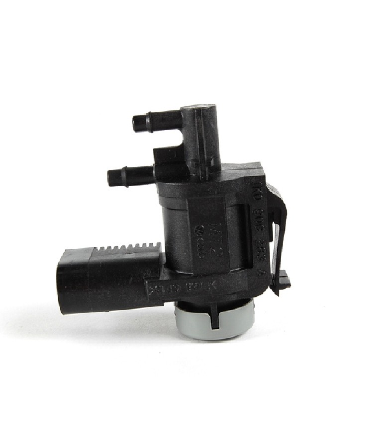

    Konkretnie zawór jest na filtrem oleju, ktoś mógł go odłączać do wymiany filtra oleju, jeśli błąd nie wraca, nie ma się czym przejmować, jeśli wraca, należy sprawdzić okablowanie złącze oraz zawór.
    Zawór.

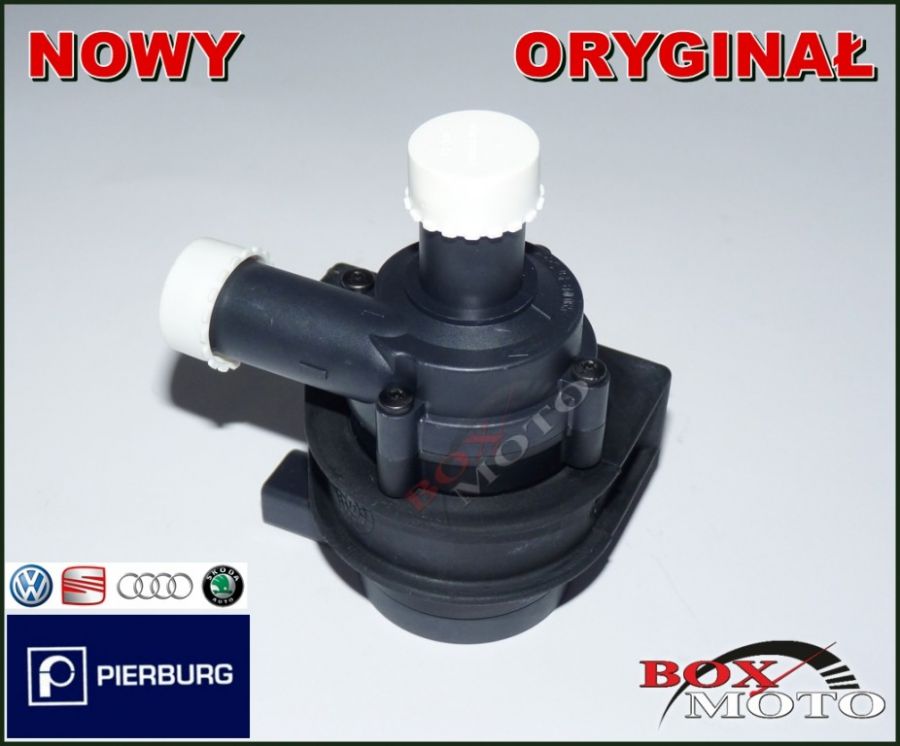

    Interpretacja błędu na pompę cieczy chłodnicy EGR, wygląda nieco gorzej i zapala kontrolkę emisji spalin, więc przyjmujemy tę tańszą opcję.
    Pompa.

    Zawór mierzysz miernikiem. Zakres referencyjny do 200 Ohm, opór zaworu do 20ohm.

    Pompa cieczy pracuje,mierzyłem czujnik na zakresie do 200ohm wskazuje 00.8ohm
