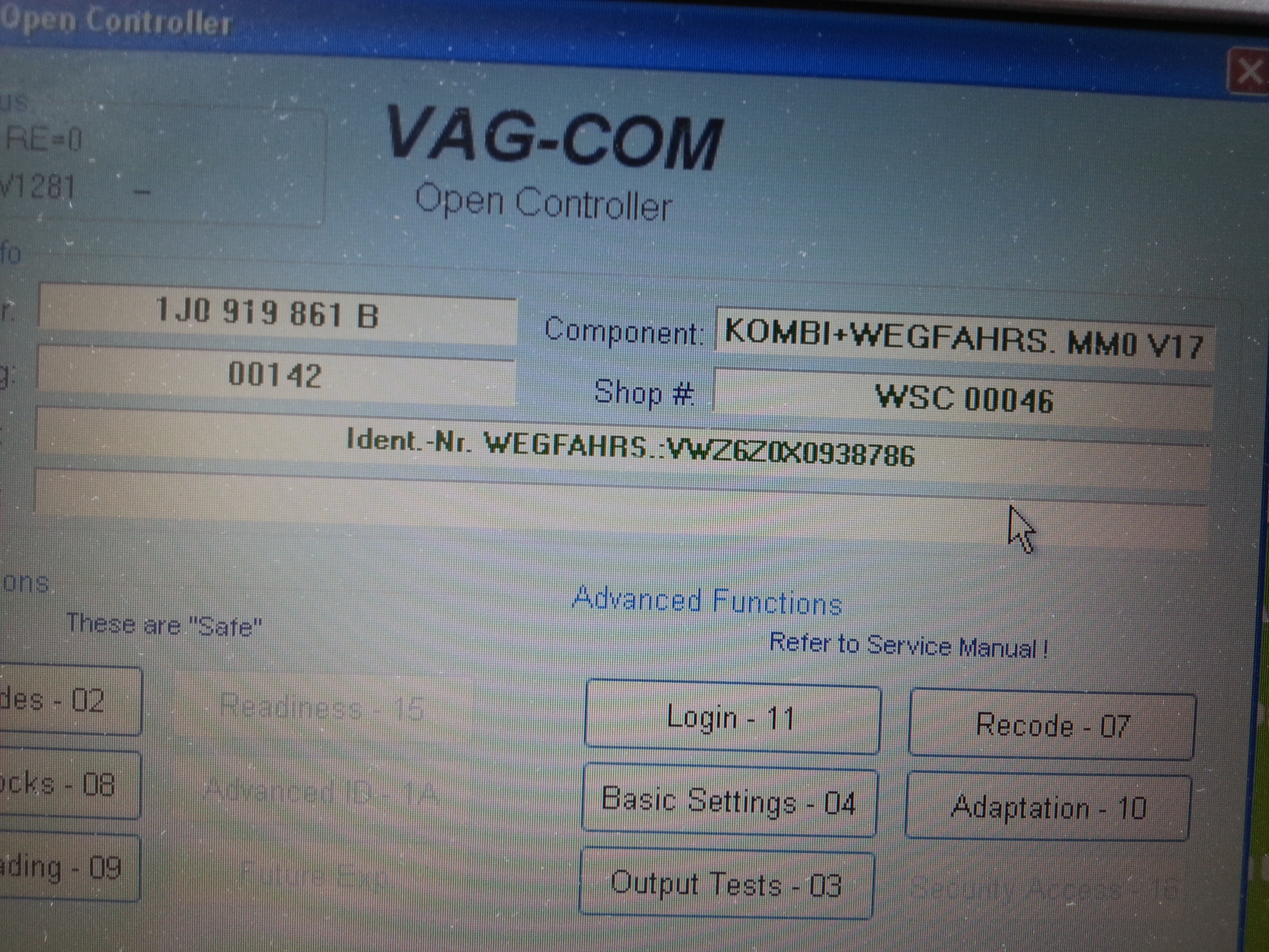

Witam posiada ktoś pinout licznika do golfa IV AGR 1998 r. Nie pali mi się kontrolka świeć i check engine, natomiast świeci mi się cały czas kontrolka od ESP i poduszek. Dodam ze mój golf nie posiada ESP. Wydaje mi się ze ktoś grzebał przy kablach. Jak robię test zegarów w Vag-u to kontrolka do świec i check tez nie działają.
W Vag-u wywala błędy
18058 - Powertrain Data Bus: Missing Message from Instrument Cluster
P1650 - 35-10 - - - Intermittent
01317 - Control Module in Instrument Cluster (J285)
49-00 - No Communications
Dodam jeszcze, że patrzyłem według innego schematu pinów i w pin 13 odpowiada za świece żarowe a u mnie nie było nic w tym pinie. Dlatego proszę o pinout bo chcę się upewnić czy miałem dobry.
