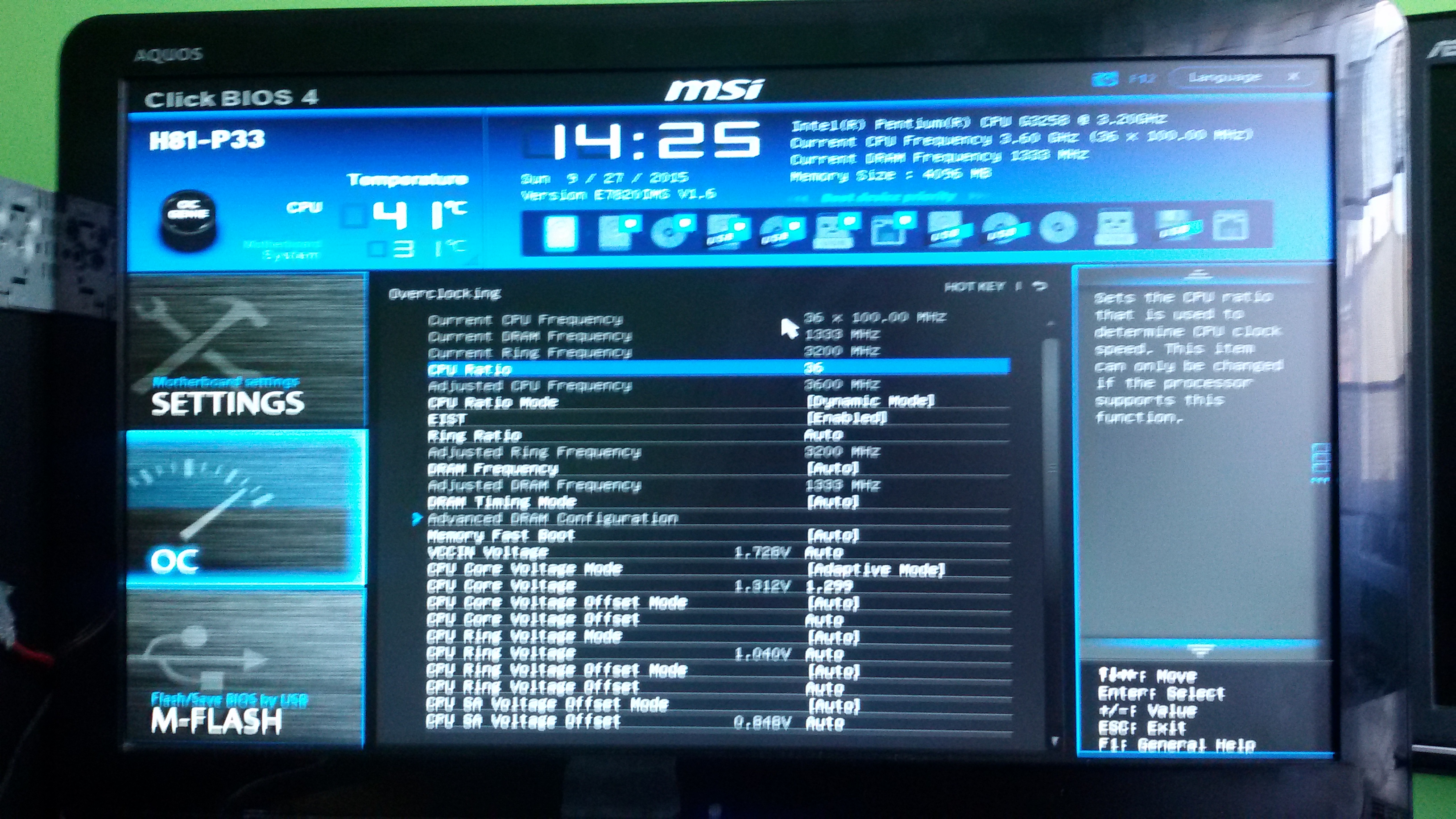

    Zwiększałem do 1.299 przy x36 i dalej w tym samym momencie następuje reset.
    Podkręcanie Pentium G3258 na MSI H81-P33 - reset przy ładowaniu systemu Podkręcanie Pentium G3258 na MSI H81-P33 - reset przy ładowaniu systemu
  • #4 15044199
    pawelr98
    A spróbuj podbić Vccin do 1.9V.
    Po za tym bodajże z tego co pamiętam to intel w którymś momencie miał blokować OC na H81.Spróbuj użyć jeśli możliwe starszą wersję bios.

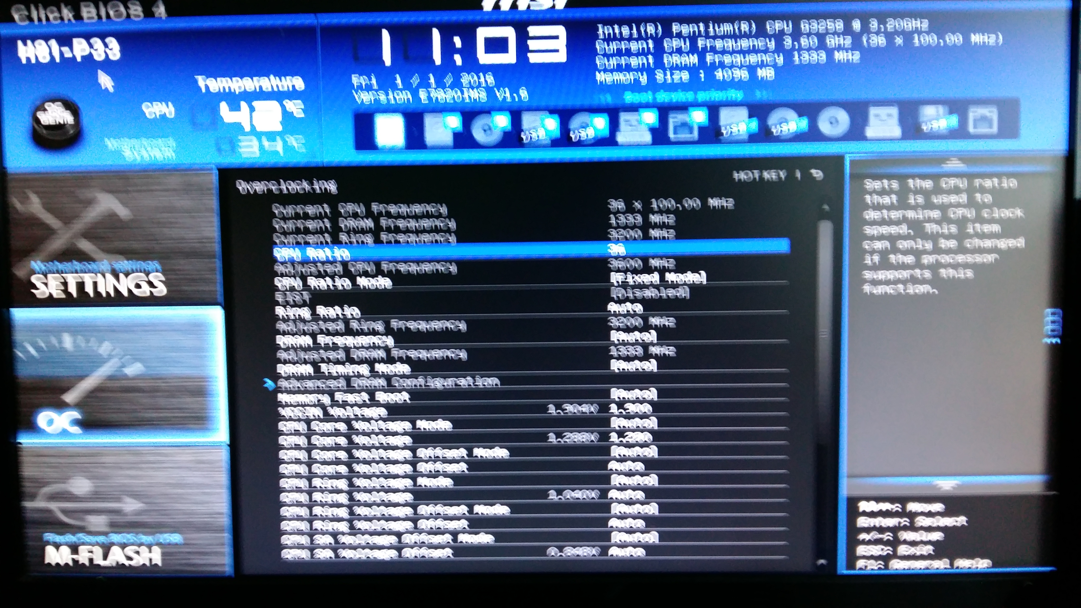

    Wyłącz EIST i inne mechanizmy oszczedzania energii, cpu ratio mode ustaw na tryb statyczny a nie dynamiczny.
    Co do oskarżenia użytkownika krzychu k. O Szkodliwą poradę to powiem wprost: nie tylko vcore jest napięciem dostarczanym do procesora. Ważne jeszcze jest kilka napięć w tym vccin juz wcześniej wspomniany. Przekroczenie napięć wspomnianych przez intela w nocie katalogowej opisanych jako absolute maximum ratings może skutkować bardzo szybką degradacją rdzenia, kontrolera pamięci itp. Lub natychmiastowym trwałym uszkodzeniem procesora. Więc radzę ustawiać wszystkie napięcia ręcznie. Oczywiście znając napięcia w rubryce absolute maximum ratings. A to że u kogoś procesor działał na danym taktowaniu przy vcore 1,28V to nic nie znaczy, każda sztuka jest inna.

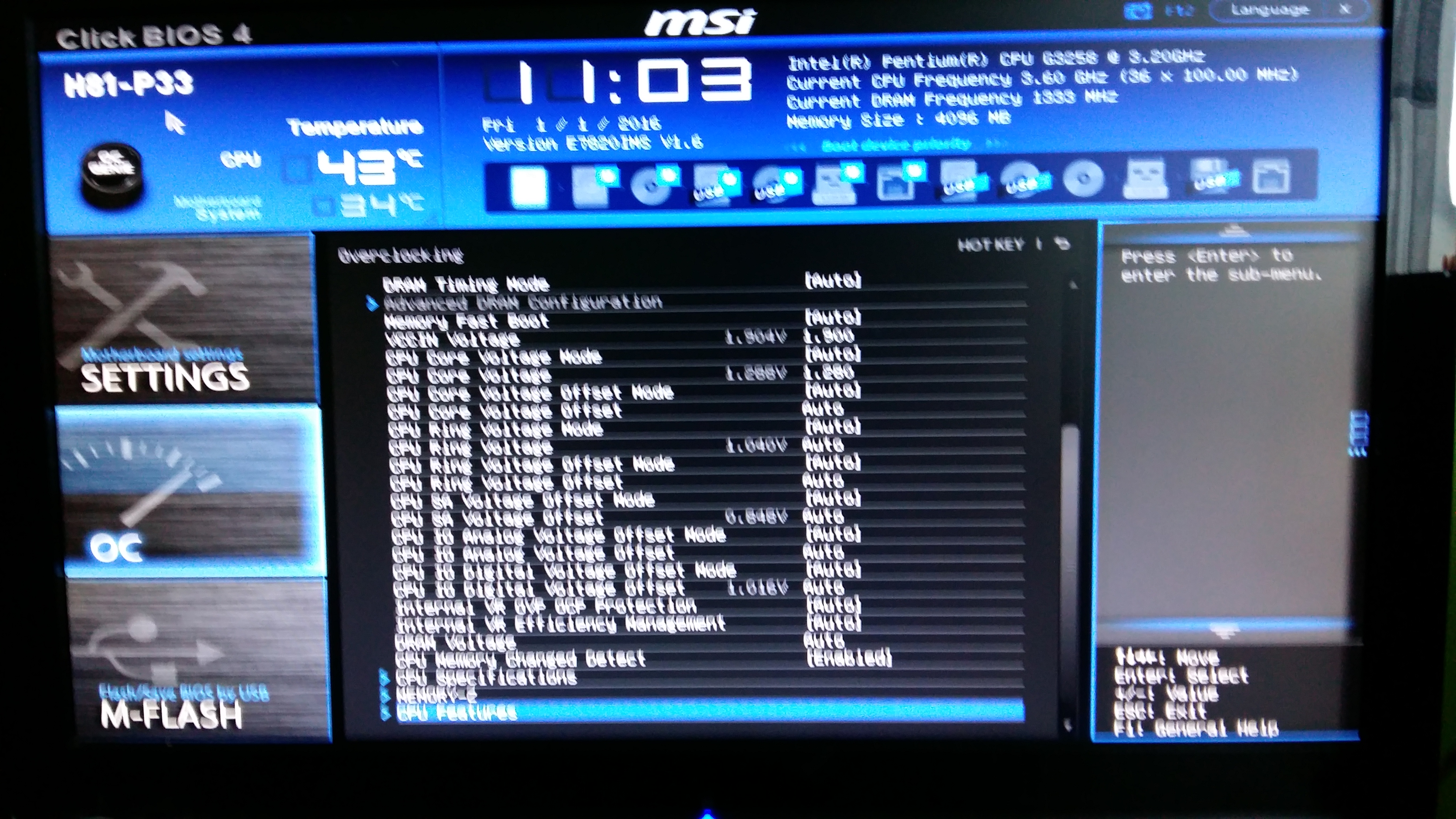

    Obecne ustawienia i dalej to samo.
